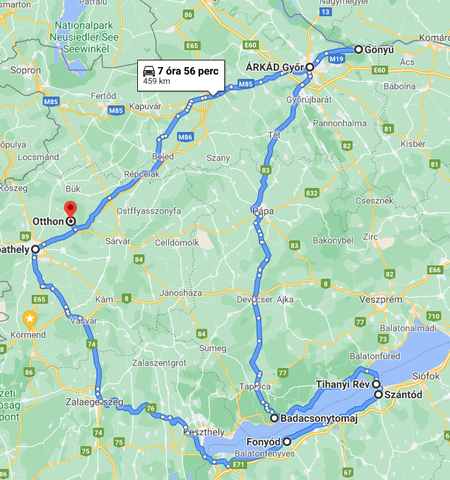

Megejtettem a Balaton túrát, egy fél órája értem haza. Végül egyedül mentem, mert fater kislány volt, elkezdett nekem hajnali 6-kor sírni, hogy o nem jon mert ma lehet hogy nagyon meleg lesz, meg lehet hogy az eso is esni fog
Ugyhogy felhuztam magam es elmentem egyedül. Nem bantam meg, rohadt jo kor volt
Nagyon szep tajakat lattam es nehol rohadt jo szerpentinek voltak. ~420km, kb 7-7.5 ora, nyugis reggelizessel Veszpremben, 2 tankolas, kavezas, egyszoval nem siettem. Fogyi 3.98L/100km, elmeny 10/10

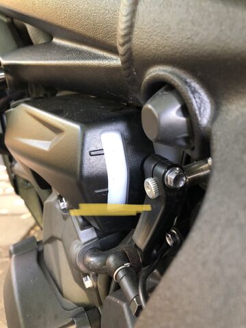

Köszönöm a válaszokat.
Pár óra múlva leszek motorközelben majd, megnézem jobban."Szintet hidegen kell nezned, melegen mindig tobb lesz."
Na jó, ennyire satu azért nem vagyok
Arra értettem, hogy a szerviz azért nem szólhatott, hogy rossz a szint, mert melegen ugye magasabb, és akkor meg úgysem látják pontosan hogy mivan? Nem akarom alaptalanul elkönyvelni, hogy mondjuk át se nézik a motort az éves szerviz alkalmával."A durvabbakat nem fogom emliteni inkabb."

A többiek a lényeget már megírták. Én is bátran utánatöltenék desztvízzel, és pár felmelegedés/lehülést követően (mikor már összekeveredett rendesen) egy benzinkúton (vagy szerelőnél - kinek mi az egyszerűbb) ráméretnék (ingyenes), hogy hány fokig jó. Ha -15°C alatt van, akkor nincs baj, ha télen ennél melegebb garázsban van, akkor meg pláne...
A szín meg tökmindegy. Ez olyan, mikor egy gyártó azt írja, hogy csak a Motorex (vagy bármi más) a jó kenőanyag-beszállító - baromság... -

Tobb lehetoseg van a fogyasra. A durvabbakat nem fogom emliteni inkabb.
Gyarban eleve keveset raktak bele, es mindig is ennyi volt.
Deszvizet ratolthetsz, a kiegyenlito tartalyban minden egyes felmelegedesnel-lehulesnel keveredik a rendszerben levo fagyalloval, nem tudsz annyit beletolteni onnan, ami felhigitana az osszes fagyallot.
Hybrid-et tartsd be, szintol fuggetlen. Motulnal ez rozsaszin. Semmi koze a szinhez, a manualban irtakhoz ragaszkodj. -

Én öntöttem már rá ilyen mennyiségben deszt vizet, nem ragoztam túl a dolgot..
El is felejtettem. kb egy -másfél év mulva le lett cserélve, de nem ezért, hanem mert amugy is esedékes volt. Semmi baja nem lett , meg azóta is jo. nem tíz évig volt benne egyfolytában.
Nekem sem folyt sehol, legalábbis ahol látható lett volna egyszerüen valahova eltünt
Nyilván azért kell időnként ellenörizni a szintet, és azért is van igy kialakítva hogy ellenőrizhető legyen, mert valamilyen szinten egyfajta természetes elhasználodás van
Kocsinál is van ugy hogy utána kell tölteni. Egyszer deszt vizzel , aztan ha megint kell , egy kis fagyállóval oszt' kiegyenlitik egymást.
Annak se lett még sosem baja emiatt
Kb abban látom a veszélyét ha mindig csak deszt vizzel töltik utána, felhígul és hamarabb megfagyhat. pl -30 fok helyett már - 20 fokon. De ugyis cseréli az ember időszakonként, és nem várja meg ezt hogy már szinte víz legyen

Forralni nem forralja, de mintha a venti többször bekapcsolna mint ahogy korábbról emlékszem, de aztán ez lehet persze tévképzet is.
A kijelzőn a hőmérséklet a szokásos, nem melegszik. Így hirtelen az elmúlt hetek jutnak eszembe a 34 fokokban, Kakucsring, budapesti araszolás, mindig a szokásos hőfokokat mutatta.Tovább böngészve a külföldi csoportokat elvileg gyárilag is csak a minimumig van töltve, többeknek a minimum alatt van hidegen, és nekik a szervizek azt mondták arra, hogy úgy jó. Mondjuk én a minimum alatt sem láttam semmit, a motor lökdösésére sem, de holnap napfénynél megnézem újra, plusz átnézem a csöveket is, hátha látok valamit.
Deszt víz akkor is problémás, ha csak mondjuk 1 deci megy rá, hogy meglegyen a szint?
2.1 liter a manual szerinti mennyiség, szóval kb 5%-kal higítanék így rá. -

Segítsetek légyszi az alábbi témában:
A hűtőfolyadék szintem hidegen bőven a minimum alatt van, gyakorlatilag a kiegyenlítőtartályban nem is látok semmit, már amennyire bele lehet látni a formája és elhelyezése miatt.1, Hova a brébe fogyott el?
Bevallom őszintén, nem nagyon nézegettem a szintet, mivel 7 ezer km alatt egy új motorban gondoltam nem szükséges. 2 hete voltam szervizben, sok pénzt otthagytam, de nem szóltak erről. Vagy meg se nézték. Vagy melegen jó lehet a szint?2, Olvasom a manualt, azt írja hogy desztillált vizet vészhelyzetben szabad rátölteni, de utána azonnal le kell cserélni az előírt folyadékra. Ez komoly, vagy csak túl van biztosítva a leírásban, és nyugodtan rátölthetem a deszt. vizet?
3, Szintén a manual írja, hogy Hybrid OAT típusú folyadék kell bele, aminek a színe zöld. Ez automatikusan azt jelenti, hogy ha egy hűtőfolyadék zöld, akkor az a megfelelő típus?
4, Külföldi Triumph fórumban többen írják, hogy az övék kék, másoké piros, másoké meg zöld, gyári Triumph matricás flakonból. A manual zöldet ír. Mivel nem látok a tartályban semmit, ezért a mostaninak a színét sem tudom megmondani.
Ilyenkor mi van, számít a szín? Keverhető? -

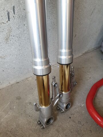

Ez a Kínai elox sárga..
