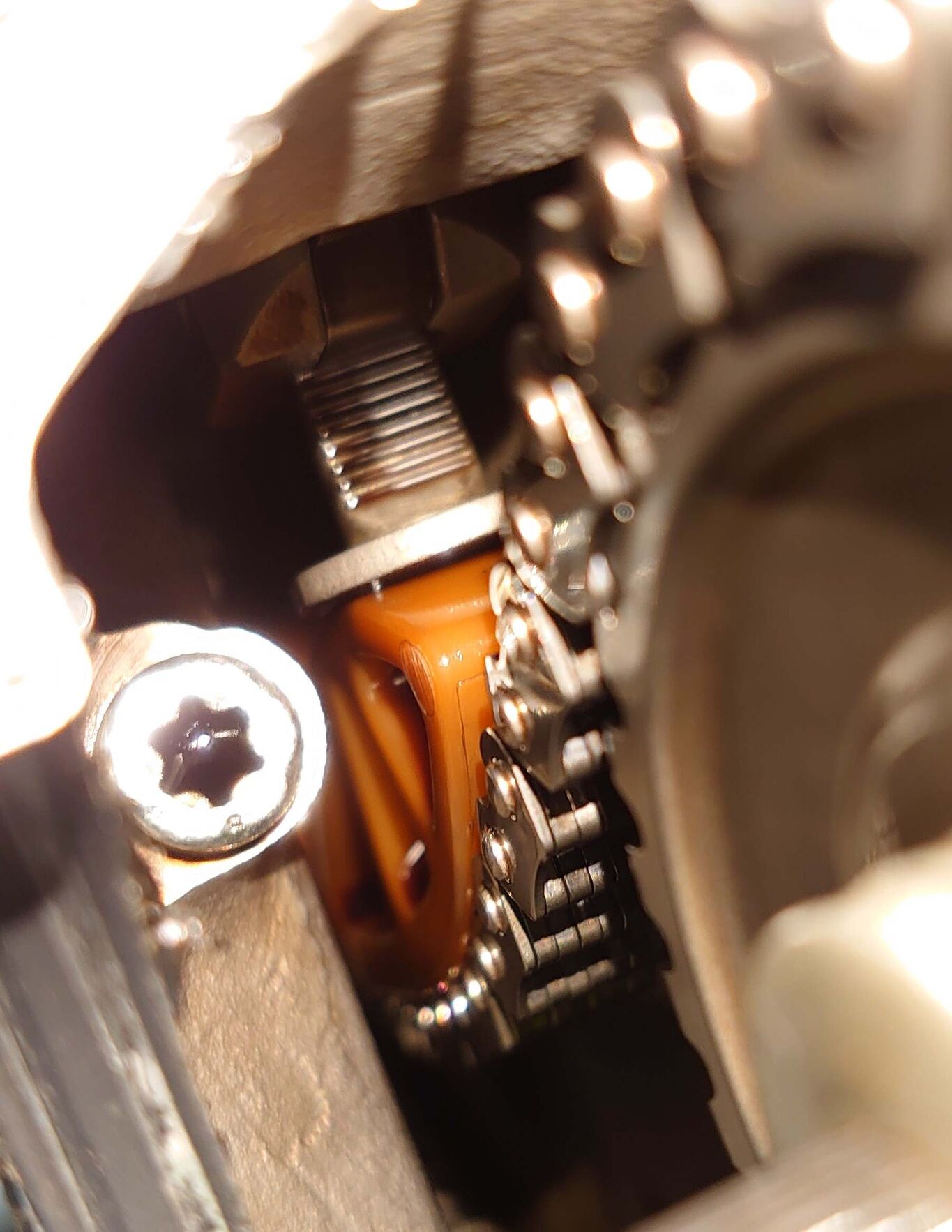

GTVili
#130548
Ez egy ujabb megoldas. Itt is voltak verziok, a fogazott resz kialakitasban.
Az eslo verziok ritkabb fogazasuak voltak.
Jobb volt mint a csigas megoldas, de finomitani kellett rajtuk idovel. Es surubb lett a fogazott lec. Finomabb lett az automata allitas.
A csigas, fokozat mentes. De ha kikopott a vissza mozagas is konyebb lett.
Ha jol tudom a tortenetet ennek az alkatresznek
Van ahol hosszabb csavart javasolt a szerviz konyve. -

Topiccsendőr
GTVili
#130544
Nem csak a rugoero. Emlekeim szerint csavaros. Egy ido utan ki tud kopni, es akkor ezt csinalja.
De van olyan feszito, ami ennel joval bonyolultabb, olajfuratot vezetnek be, ennek ellenere ugyanugy bezorgeti a lancot elso inditasnal olajnyomas felepuleseig.
Kopas nelkul, erezheto rugo puhulas nelkul.
Nem tudom mi valtozik ebben az esetben, de ott meg nem kell foglalkozni vele, mert a lancvezeto ugy van megcsinalva, hogy sose tudjon atugrani. -

Érdekes, hogy nem reteszelődik.... csak a rugóerő tartja kint...

Micsurin
#130540
Ezt mar egyszer beszeltuk privatban, keresd vissza.
Amugy amit hozzatennek meg, hogy gs nel nem hallod, ha feszito miatt atugrik, ezert nem erti sok szerelo, hogy mi tortent, mert akarjak hallani a cicergest. De az ott nincs.
Szoval korabban is mondtam, motor tipusa valogatja. Amelyik nem tud atugrani, az zoroghet akarhogy is, amelyik meg at tud... -

Topiccsendőr
#130537
Bakolva van nála jelenleg amíg visszajön a szaki mert nem volt rá ideje rendesen.
Egyébként ez a feszítő téma mennyire para?
Hidegen elkezdett kicsit zörögni nekem is tudom, hogy típus jellemző a CB500-nál de na..., melegen nekem is elhallgat csak na mégis. Szerinted cseréljem vagy felesleges mert az új is rákezd?

#130536
Jah. Ugyanezt csinalta a Kawaszati is, hogy nem cserelte le a feszitot, csak visszarakta. Nem ertem. Az okat ilyenkor miert nem keresi meg semelyik szerelo?
Uj feszito bele, es tokeletes lesz. Nem kell azonnal elfordulni tole.
Btw addig ne is jarkaljon vele a haverod, amig feszito nincs benne normalis. -

Topiccsendőr
#130533
Iiigen ez érte utol a GS-t...
És hiába rakta vissza jelre a láncot és feszült meg indítóra is visszaugrott.A kawa nem csak szívótorokban van fojtva hanem a tolattyú is megvan fúrva a tű alatt, hogy ne alakulhasson ki akkora vákum, hogy teljesen kiemelje a tűt a membrán. Emiatt nem fog effektíve egy ponton tovább forogni terhelés alatt a motor.
Legalábbis ezt így vezették le nekem ezért írtam javítsd ki ha nagyon fals infó a dolog.

Micsurin
#130531
Igen, gs nel nagyon jellemzo, ezt mar tobbszor emlitettem a topicban is, hogy nem hallod meg, ha atugrik. Hallgatozhat ott barki, hogy mi cicereg, azt se hallod meg, amikor a szelepeket utik a dugattyuk. Csak annyit erzel hogy szar az alapjarat.
Olyankor azonnal feszitot kell cserelni es jo lesz.A fojtast nem teljesen ertem, hogy mit irtal

Jaja, apumnak elhoztuk llwynog Kawajat.
Haveromtól lett volna a GS neki eredetileg immáron fixen de az beadta a kulcsot, szerelő csak vakarta a fejét mert előjel nélkül némán ugrott egyet a GS-ben a vezműlánc, visszarakta jelre ismét. Szóval abból nem lett semmi, pedig nagyon tetszett neki az is, de ez még jobb is már csak a vizes 8 szelepes blokk miatt is, a fojtás őt meg nem fogja zavarni így is kényelmesen jöttem vele 130-140 körül mikor felhoztam, a végét veszti el 160-170 körül pont mint a CB, a szűkített szívótorkokat kicserélték benne de a karbiban a két tolattyút már nem és azok a tű mellett megvannak fúrva a fojtott Er5 esetében így adott vákumnál nem alakulhat ki nagyobb a membránnál.
Persu javíts ki ha nagyon hülyeség volt az ok okozat.

Sajnálom.
