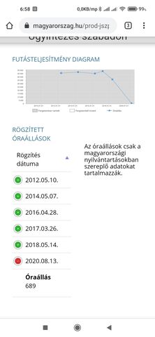

hugi0 #123494 üzenetére
pedig egyszerű lenne sztem a megoldás, nem engedné berögzíteni a kevesebb km-t, mondjuk ahhoz csatolni kell egy írásbeli kérelmet, hogy óracsere volt, vagy egyéb nyomós ok, ezt valaki jóváhagyja és akkor rögzülhet. A felületen pedig kellene látszódni még két adatnak, cserélt óra km állása(i), össz futás km (ami az előző órák összesenje plusz a mostani óra..
Persze ha szándékosan csinálták meg így, akkor rendben van.
hugi0
Azert csinljak szandekosan ezt a sok hibat, hogy amikor egy visszatekert orat irnak be, ne legyen feltuno.
Ez nem mostani "strategia" - 80-as evekben tanonckent mar talalkoztam ezzel az megoldassal. -

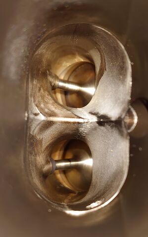

Szelepszár szimering kopása okozhatja..?
csongi
Topiccsendőr #123472 üzenetére
Igen, de kartergaz mindket olajnal van.
Az olajlevalsztonal ugy gondol, ha nem huti vissza kelloen a parlatot akkor az bemegy a szivotorkba.
Ekkora kartergaznal ami a szelepen van, nincs olajfoltos taknyolasa a szuron?
Csak a szelepen van ilyen eroteljes jele? -

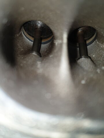

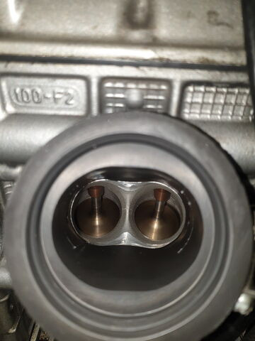

Ezen most mit kell nézni...illetve látni...?
Topiccsendőr
Akkor a gazdasagi hirek melle jonnek a fejlovesemmel, a szivoszelepekkel. Ha mar egy kicsit sok, akkor innentol lehet skippelni.
Megint kezem ugyebe kerult egy RN22 blokk. A hasznalati szokasoknak utana tudtam menni ezuttal.
95 os benzin, castrol power1 ~15 000 kmKovetkezo mai nap kezembe akadt blokk egy 999 es, ~25000 km, 95-100 benzin ossze-vissza, 300v
Namost megint nem tudtam megallapitani semmit, mert kezdem azt gyanitani, hogy a japan sornegyeknek ugy altalaban elkurt a karterszellozesuk, ezert tul sok olaj kerul a legszurohazba, azzal pedig a szelepekre. Talan. Vagy valami ilyesmi. De az se biztos :D

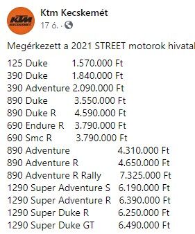

Pár napja beszélgettük, hogy megéri-e az árát az ezres V-Strom, amikor akciósan alig drágáb egy KTM 1290Adv.
Hááát, az akciók elmúltak, és itt a 2021-es árlista.

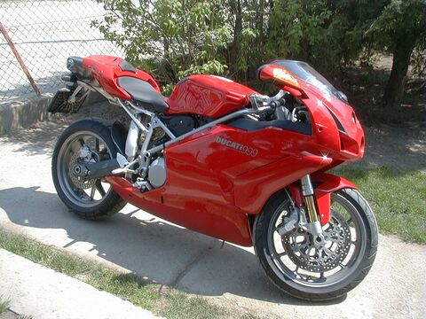

tboy93 #123409 üzenetére
A jo 999 es. Ez mondjuk a lakossagi, de ennek is titannitrides a villaja. :D
Miutan egesz hetvegen mentem egy ilyennel, hetfon az r1 el mentem munkaba, es majdnem atmentem az elso piroson, mert elszoktam tole, hogy ennyire kell huzni a feket. A 999 en egyujjas volt barmilyen helyzetben.Kollegam vett egy S verziot, 2005, mar nem ontott hatso lengovillas, hanem az aluprofilos, ohlins gyarilag, radialis elso bremboval. Eleg ritka. Ugyanugy olaszbol. Az osszes csavar ugy megtepve, alig birta a nyakcsapagy csavart kilazitani, a segedvaz ezusttel lefujva, kezzel, flakonbol, amibol jutott a fekete lengovillara is.
Szerencsere a testastretta blokk eleg tartos, remelhetoleg ott nincsenek ilyen szintu dolgok. :D
De kb tasner szintu szerelok vannak abban az orszagban. :D -
