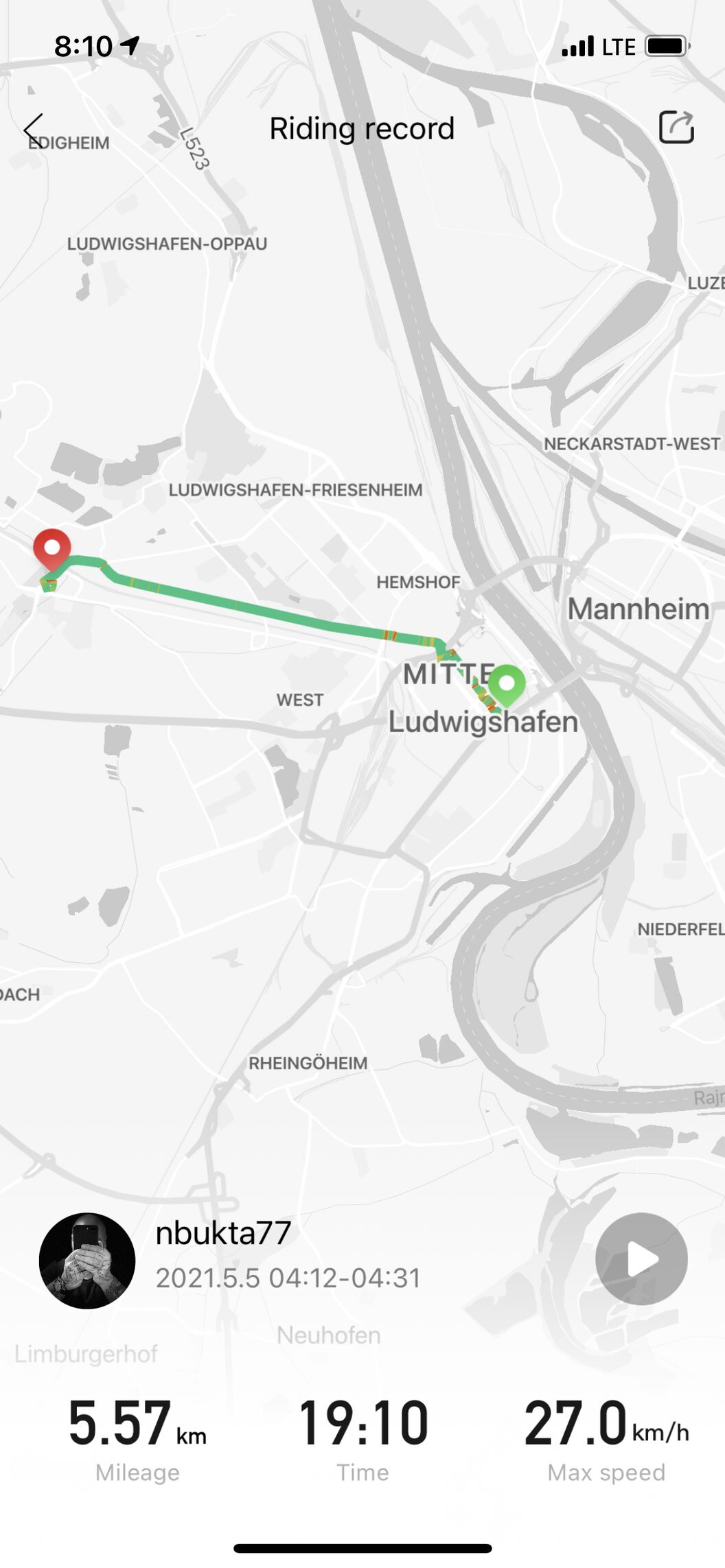

Persze nem értek hozzá, de nem elképzelhető, hogy a régióváltás után a program egy nagyobb átlagsebességre számítja a hatótávot?
Nem létezik, hogy ha ugyanazon a sebességen haladsz majd, mint eddig, akkor 20 km-nek megfelelő villamos energia csak úgy disszipálódjon a semmin. Szerintem fizikailag ugyanazt tudnia kell ugyanazon körülmények között hajtva a gépedet, mint amit eddig is tudott. -
nbukta77
Lenne egy kerdesem. A regio valtast csak programbol tudom megcsinalni? Igy hogy valtottam csokkent a ki irt hatotav 65- rol 40- re es a ninebot program g30lp- t ir g30d helyett. Ezt nem tudom szamit e. Viszont nekem nem er annyit az a 10km/ h, hogy elveszitsek ennyi hatotavot. Van valami resetre lehetoseg, mert nincs a kozelemben androidos telefon. Elore is koszi

Sikerult at allitanom a roller regiojat. Igy mar megy 30- al. Az pont eleg.

nbukta77
Nekem a g30d- nel is eltunt s tempomat es mar lezarni sem lehet programbol a rollert.

nbukta77
20 km/h a korlatozas. Az en tomegemmel elmegyek kb 55-60 km- t. 108-110kg vagyok. Igen. G30d
