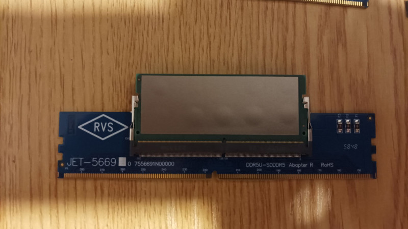

Az én megoldásom ez volt:
Szóval kellett DDR5 ram, ami drága de akkor mit? Eszembe jutott hogy a notikba szánt ddr5 8Gb-os modulok kuka kategóriába esnek mert legtöbben mondjuk egy gamer notiba kevésnek gondolják a 2x8Gb ramot így cserélik nagyobbra. Azaz a sodimm 8gb low end ramoknak nincs piacuk. Adapterrel megtámogatva (2-3eft/db) még talán jó is lehet, hiszen az olcsóbb lassabb 8Gb-os modulokat 5-10eft között lehet kapni (plusz posta!). A 16GB-osoknak már van áruk azok, itt most nem opciók. Gyakorlatilag nekem 8eft-ra jön ki 8GB DDR5 adapteresek darabja.

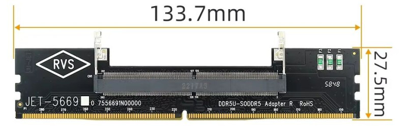

Az adapter maga elég egyszerű, gyakorlatilag egy passzív átalakító amelyen extrának vannak biztosítékok (nem mind ilyen). Maga a DDR5 Sodimm szerencsére ugyan azt a bekötést és feszt használja mint az asztali DDR5. Megmondom őszintén én vártam volna hogy totál más szabvány azaz a sodimmnél a VRM-et elhagyják és az alaplap biztosít megfelelő feszt vagy legalább más felépítésű de ez nem így lett. Érdemes megjegyezni hogy az unbuffered DDR5 modulok mindegyike 5v-ról működik és a saját VRM-je állítja be a feszt a chipeknek. ECC REG esetén ez 12v-ról megy, ezért is szerepel az adapteren DDR5U felirat.

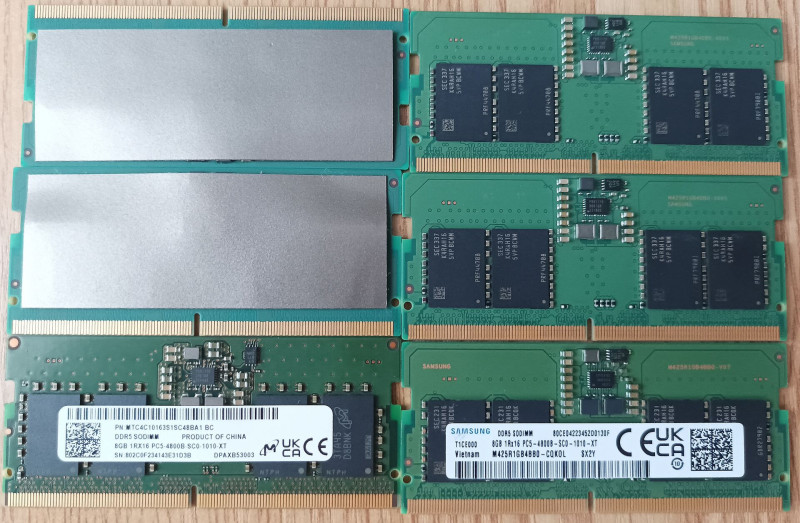

Nézzük a modulokat:
Micron 8GB 1RX16 PC5-4800B-SC0-1010-XT
MTC4C10163S1SC48BA1
Tehát ez egy Micron A-Die.
Samsung 8GB 1RX16 PC5-4800B-SC0-1010-XT
M425R1GB4BB0-V07
Samsung 8GB 1RX16 PC5-5600
M425R1GB4DB0-V095
Ebből van négy (kettőn mindkét oldalon hővezető matrica a másik kettőnek csak az üres hátoldalán van)
K4RAH165VB-BCWM chippek vannak rajta. P-die.

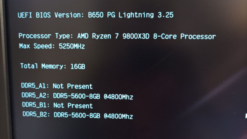

Szóval egyből beraktam 4db-ot ami már önmagában is szívás AMD platformon, meg is lett az eredménye mert csak 3200-on mennek, persze kézzel tovább lehet tweakelni később. Két modult 4800-ra lőtte be alapból, messze még az 5600....
3200-CL26? Ez a lap fallback módja amit akkor használ ha semmilyen szabvány órajelet nem tud trainingelni.
Ez kb. 5600-CL46 késleltetése ns-ban azaz nem annyira horror lassú de sávszélben nagyon karcsú.
Kezdetnek ennyi, elég lassú a training idő, így igen hosszú idő mire kitesztelem mire képes. 4 rammal még a 3600 sem működik bár ehhez közrejátszik a Ryzen IMC gyengesége is ami nem igazán működik jól Samsung ramokkal.
Rászántam több órát, és bizony nem ment sehogy sem a training. Azaz CPU és Dram led folyamatosan világít, soha nem kezdett el villogni ami a traininget jelezné. Magyarán csak a fallback mode-ban működik. Elméletben fixre belőve működhetne amikor teljesen kézzel van minden beállítva de ez mind sok sok idő mire kitökölöm. Azért reménykedek benne hogy megtalálom a megoldást hogy legalább 4800-on menjen. Tesztek alatt 30 fok körül voltak a modulok ami érthető mert kevés chip, 1.1v és alacsony órajelen mentek.
