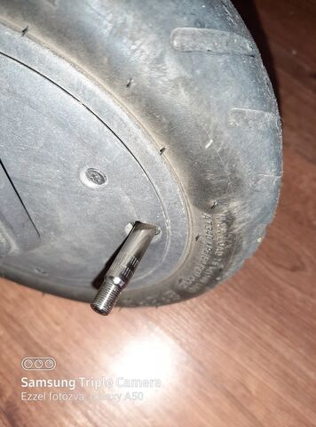

Érdemes-e slime-ot használni, illetve milyen keményre kell a kereket felfújni?
Érdemes venni rá ilyen szélesebb gumit, slime-ot én javaslom, és 3-3.3 bár között érdemes tartani a guminyomását.
