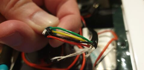

Már kapott is el szemerkélő eső, komolyabb még nem, eddig nem volt vele bajom. A vezetékek ki/belépésénél, meg az oldallapoknál egész korrektül van tömítőanyag, a kevés víz nem áztatta be. Nyáron került még oda, mert a táskában irdatlanul melegedett, illetve az akksi is termelt némi hőt, és kicsit féltettem a kettőt egyszerre együtt odabenn. Télen ez nem lenne gáz persze, csak hát kint maradt a kormányon

Na megtalaltam a hibat a rollerembe: a julet csatlakozot szarul gyartottak le es volt egy szalkisodrodas az egyik ernel, ami miatt a kapcsolt 42V(zold) es az egyik sorosporti lab(feher) par 100-10kOhmos ellenallassal osszeert, fuggoen a kabel poziciojatol. Szerencsere ugy nez ki, hogy a vezerlo vedett a tulfesz ellen. A julet csatit szetszedve a fekete kiontott muanyag szigetelest atvagtam szikevel es megszunt a problema.
