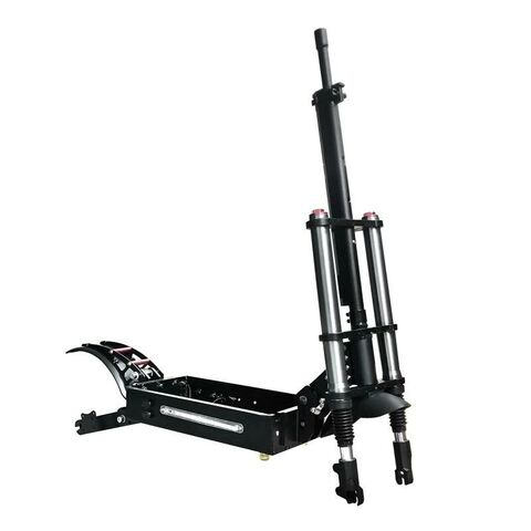

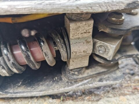

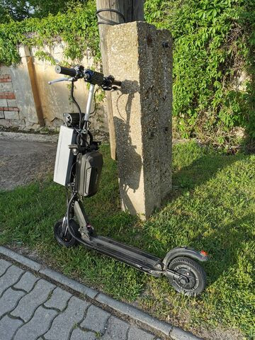

Most csekkoltam, a Futurer-ben van e-twow hátsó rugós tag ~12k-ért. Linkelem az alkatrész listájukat (most találtam a neten).
[link] https://www.futurer.hu/custom/futurer/image/data/Arculat/Alkatr%C3%A9sz%20%C3%A1rlista%20-%202020.11.12-t%C5%91l.pdf
A hátsó villa (ugyan nem egy kifűrészelt) de csak 9.9k, az a 65k pedig érte valószínűleg egy nullás elírás. Legalábbis remélem

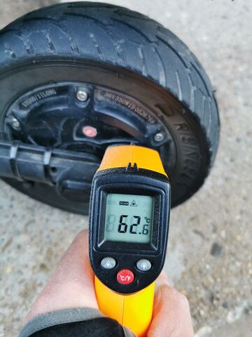

Én nem tudok műanyag borításról. Ez tiszta alu, max. le van festve feketére...
Ez a 62 fok teljesen rendben van: korábban volt 80 fölött, az már meleg volt...
Amikor megolvadt a belső műanyag szigetelés, akkor meg jobb nem is kérdezni...Esetemben azért hidegebb az első, mert azon 20A korlátú vezérlő van, a hátsón meg kb. 33A, így az emelkedőkön sokkal jobban dolgozik a hátsó motor.
Megkockáztatom, hogy félgázas haladásnál is, mert nem egyformák...
Azelőtt simán ugyanannyi áramot vett fel mindkettő (amikor nem a vezérlő limitálta őket). Valójában nem sokat mentem a klasszikus 11+11A setuppal. Elég gyorsan ment a 30A hátra, és nagyon szerettem, ahogy megindult... Egy élmény volt na! Néha leégett, igen, de azért élmény volt.
Az eBike vezérlő nem rúg akkorát cserébe tök nyugodtan indul el, és szép egyenletesen húz: ennek is van előnye, hátránya...Szerk: szóval nálam sem a vezérlők nem egyformák, sem a motorok, hiába néz ki tökugyanúgy az összes. Az első kerék csak 980 rpm max. a hátsó 1045 rpm. Szerk3: de nem is ez okozza a fő eltérést, hanem az, hogy a 2 vezérlő teljesen másképp értelmezi a gáz jelet... Az eBike vezérlőn csak 80% takarék állás van, ezt majd használni fogom, ha nem végsebességen közlekedek vele...
(Érdekesség, hogy van overdrive állása is, amikor megváltozik a motor hangja, és valamivel gyorsabban forog. Nem sokkal, csak ilyen 5%: lehet, hogy ez már valami field weakening, vagy én nem tudom. Mindenesetre nem nagyon fogom úgy használni. Amikor először próbáltam ki el is tört a hátsó villa: rossz ómen...
)Szerk2: abszolút értékben átmérőt/keresztmetszetet én sem tudok így fotóról, de az ziher, hogy a Julet csatiba kb. fele átmérő/negyed keresztmetszet megy. Vélhetőleg nem ekkora teljesítményre lett tervezve, de ideig-óráig elviseli.
Ahogy természetesen nem folyamatosan viszi át az 1500W-ot (max. nagyobb emelkedőn, kisebb ~5%-oson simán felgyorsul annyira, hogy lecsökken az áram).Szerk88: első keréken meg soha nem próbáltam 30A-t (oda az feleslegesen sok).

Mondjuk ezzel a muanyag boritassal becsapos merni. Kivancsi lennek, hogy alatta mennyivel melegebb a motor.
Szerintem azert hidegebb az elso, mert nem nyomatekmegosztas van, hanem fordulatszam szabalyozas(es aram korlatozas, ha nem eri el), igy nem egyenletesen oszlik meg. Ehhez kene egy extra mikrovezerlo valamelyik vezerlo ele, hogy a parancsokat modositsa
Szemre nem tudom megmondani en se a fenykeprol, hogy mekkora kereszmetszetu vagy atmeroju.

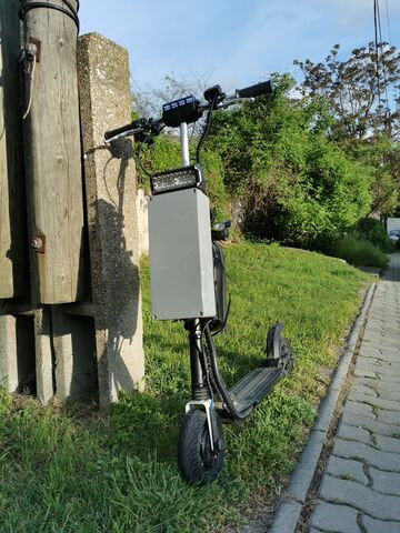

Emelkedőn biztos meg lehetne olvasztani, főleg ha egyedül küzdene vele...
Szerencsére a 2 motor rendesen össze tud dolgozni. Nem melegszik nagyon:
Amúgy az első motor csak 42 fok volt ugyanekkor, szóval van különbség...
A szerkre: ja hogy a motorkábel melegedése? Tudja fene. Még nem égett le.
A motorkábelben szerintem bőven nincs meg 2.5 mm egy fázis.
De holnap
lemérem - ha arra járok...
Mindenesetre elég combos különbség látható. -

Btw. kerestem vázat, hátha van külön, de csak ezt találtam (ez is 100K):
Ahhoz képest viszont occó, hogy egy E-TWOW hátsó villa 65K lenne.

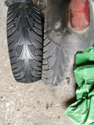

Pro 2 gumiabroncscserét csinált valaki?
Macera nagyon?Hazajöttem,nem bírja az itteni bicikliutat.
Nem csodálom,kintihez képest itt katasztrófa.
Még pumpát sem vettem,most megrendeltem,de szerintem tuti defekt a hátsó.

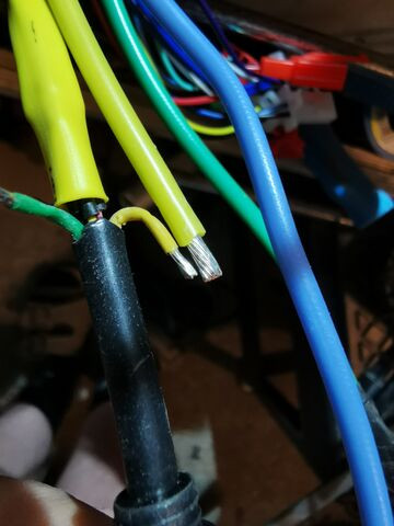

Ha összefutunk, tudok adni ilyen multimétert, viszont menet közben nem vállalom,
hogy rajta tartom a fázis vezetéken.
(Álló helyzetben meg nehéz úgy leterhelni.)Az a 2x150A áram sokkal nagyobb nyomatékot indukált volna, mint amit le tudnál
rakni az aszfaltra ezeken a kerekeken. Most is azért kell visszafogni a vezérlőket,
ha jól sejtem, mert vezethetetlen, ha nyélre bármikor elkapar mind a két kereke.

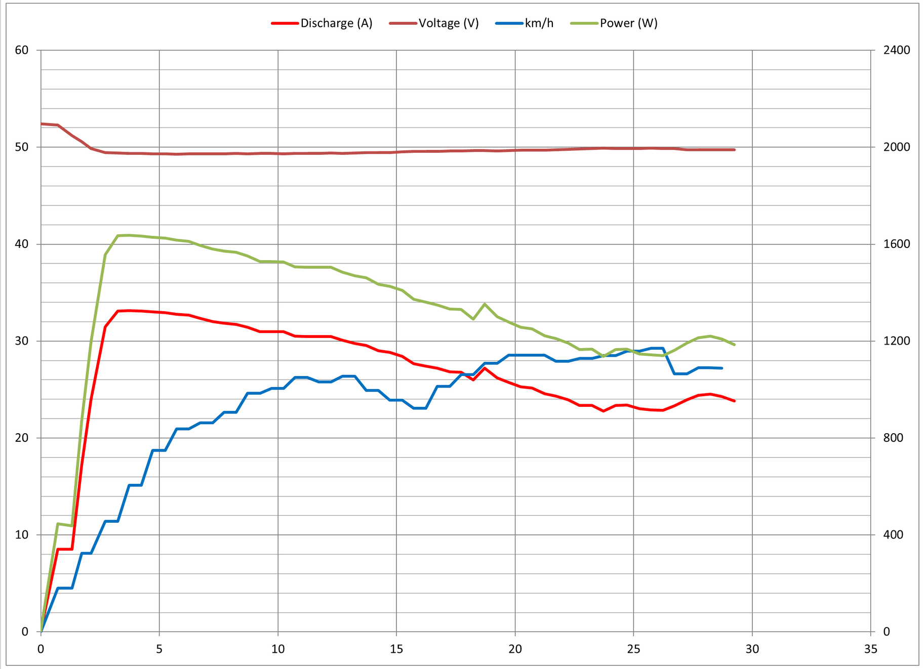

Egyébként meg nem vicceltem a folyadékhűtéssel: a Tesla sem véletlen hűti mind
a motort, mind az akkut, BMS-t folyamatosan... Ha a 2 tonnás dög 1G-vel gyorsul.Az a Dualtron biztos kevesebb, mint 50 kg, összesen kellene 150 kg-ot gyorsítani:
tegyük fel, hogy valami csoda gumid van és tudnál 1G-t (nem tudsz, de tegyük fel).
150 kg * 10 m/s2 = 1500 N Ennyi erő kell folyamatosan, és ott a 2.77 mp 0-100.
Uszkve 38.5 méteren. Ez 57.87 kJ munka, 2.77 mp alatt, tehát 20.8 kW, slussz...Ergo az ég világon semmi értelme egy ilyen rollernél a keréken 24kW-ra törekedni:
egészen biztos, hogy a gumi lesz a szűk keresztmetszet, és így a vezethetősége.
Mivel aktív leszorítóerő nincs, sőt, tempónál sem érdemes növelni a teljesítményét.
Nyilván ha a Pike's Peak-en indulsz, jól jön a kraft, de ha füstöl a gumi ott se segít.Szerk: a fenti számításban totál elhanyagoltam a légellenállást, pedig számít.
Mégpedig úgy, hogy kevésbé fog gyorsulni, mint az elméleti max, de ezen se segít
a további teljesítménynövelés, hiszen ugyanúgy csak gumifüstölés lesz belőle...

Bocs, hogy belevau, de nem igazán lesz 24kW (gondolom ez lenne az eW) a
motoron, HA az akkuból csak 12kW-ot veszel ki. A fázis áram nagyobb, igen,
de mindez kisebb feszültségen megy, tehát a teljesítmény ugyanakkora. Sőt,
valójában ez sem igaz, hiszen a motor hatásfoka sem 100%-os. Ha az lenne,
nem melegedne egyáltalán. Jó is lenne!
Abban viszont teljesen igazad van,
hogy nincs értelme 2x80A-nél jobban meghajtani, ha csak kapar s nem megy
jobban (ráadásul értelmetlenül veszélyes, ha random tapadásvesztésed van).Mintha mondtam volna, hogy ez lesz.
Azon felül, hogy mérnökileg érdekes,
hogy mennyire ki lehet tolni a határokat, használhatóságban már nem játszik:
azt akarod mondani most is, hogy papíron 24kW, de a videóban bemutattad,
hogy "csak" a fele, s ennek nyilván az az oka, ha ráengeded a 300A-t, akkor
bekakukkol: vagy a motor ég le a veszteséghő okán vagy a gumid fogy el.
Ui: mondjuk FB-on azt láttam, hogy ez már nem is AZ a roller, hanem új build.
Nem tudom, ebben milyen akku van, de 150A-nél már jó 5V-ot esik a fesz.
A korábbi fejtegetés szerint 300A-nál esne 4V-ot. Az egy kicsit optimista volt.
(Egyébként nekem 50A-nál esik annyit, szóval nagyobb az ellenállása sajna.) -

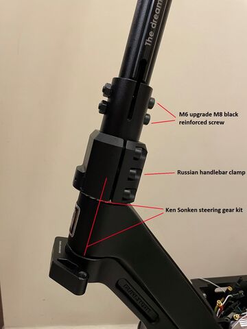

Azért látom kicsit össze visszasúg van itt, kormány törések tekintetében...
Mantis: régen tört, ez már javítva lett tudtommal.
OX/OXO: Stabil, nem kotyog ha normálisan be van állítva, törés sincs. Ritka esetekben van repedés, 2 részből áll belül, és a külső rész elreped, de mint írtam ez ritka eset.
Zero 10X: Az egész váz konstrukció rossz, kormány törés viszont nem jellemző, de itt van rá akkor példa.
Dualtron: Maga a rud még sose tört el egyiknél sem, vagyis erről semmi információ, a kormány viszont kotyog, kell rá bilincs, és aki komolyan gondolja a kormány szerkezetet is érdemes erősítettre cserélni, de ez kb mindegyikre elmondható OX/OXO kivételével. Én csak Dualtronokkal foglalkozom már magamnak hobbi szinten, ha megcsinálod normálisan nem nagyon van jobb, de ugye ez már felső kategória. És igen tudom vicc, pl egy Thundert megveszel 1.1 millióért, és még 300 ezret rálocsolhatsz hogy stabil és normális legyen. Maga a kormány szerkezet az én receptem szerint így a tökéletes: -

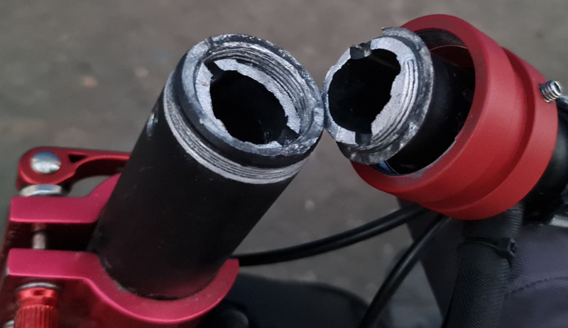

Pont nem nálam történt, haver gyök2-vel fordulás közben törte ki.
Kapott egy combos acél közbetétet, ami nagyon jól fogja.
Mai napig moddolom, és nyomtatok hozzá különböző sárvédőt és lámpa tartókat.
Túl sok szerintem a betegsége, de lehet orvosolni.
Fő probléma, hogy ezt a gépet hiba volt slick-szerű gumival árulni és egy gyenge kormány szerkezettel. És a töltő csatikat süllyesztettre kellett volna kreálni

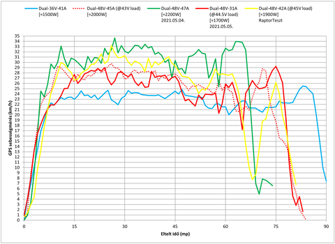

Megpróbáltam videózni, de használhatatlan lett a felvétel... azért valami olyasmit
sikerült kislilabizálni belőle, hogy van egy felfutási görbéje, ami olyan lassú, hogy
mire ráengedné a 40A-t, már akkora lesz a sebesség, hogy nem tudja...
De ez csak tipp: valszeg az 5% emelkedő nem elegendő, hogy kifussa magát.
Ha holnap az idő engedi, megnézem a Tordain. Bár kicsit félek, hogy leég vmi.
Beraktam előre a 20A vezérlőt... na az már elforgatja a Raptor gumit indulásnál,
csak ugye ez nem cél, sőt. Lehet, egy motorral kéne letesztelni a nagy vezérlőt.Lényeg a lényeg, hogy a borongós idő ellenére (elvettem a gázt a kanyarban, s
a fekvőrendőr előtt is), mégis az abszolút legjobb tempót futotta GPS szerint.
34-35 km/h ezen a szolid emelkedőn szerintem a "Kugoo S1"-től igazán derék... -

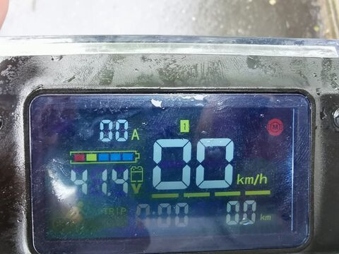

De akkor még egyszer: [link]Annyi kiegészítés, hogy a 12-es pont nem az akku feszültségértékét mutatja,
hanem az aktuális beállítást: alapból 36V-osok ezek, nem kell bántani, de ha
tuningolod, és 48V-os akkura váltasz, akkor itt lehet utána állítani a kijelzőt...
Ja a gyári 8.0 kalibrációs érték sem az igazi, kopott gumin 7.6 pontosabb.

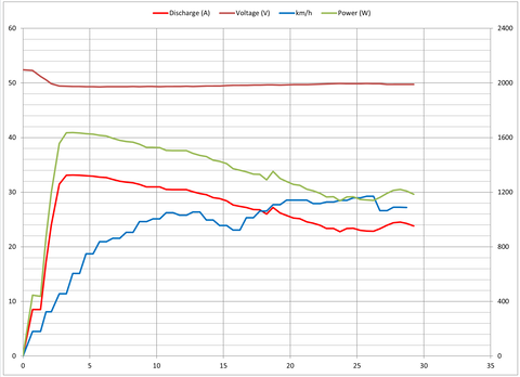

A gumi kerülete egy érdekes kérdés - vajon nagyobb lesz a végsebessége attól, hogy nagyobb a küldő kerület? Végső soron a kerületi sebessége egy nagyob kör kerületén lévő pontnak több, mint egy kisebb kör kerületén lévőnek azonos RPM-en. Így lehet, hogy nyersz pár km/h-t végsebességben, ha jól gondolom. (Bár ez lehet, hogy csak a terheletlen állapotban igaz, terhelve pedig máshol lesz az "egyensúlyi végfordulatszáma")
A hátsó nagy vezérlő mit adott le max kb, azt esetleg mérted külön? Kíváncsi vagyok, hogy ugyan hol lesz hajlandó a 40A-t kilökni.
Illetve hogy hol kezd el "húzni", tehát mekkora sebességtől kezd el tömegesebb áramot leadni. Mivel ez egy e-bike vezérlő, nem egy ördögtől való dolog, hogy nem 0-ból indít, mint az állat - egy akkora kerületű kereket kell sebességre hoznia, ami egy rendes kerékpárhoz tartozik, az pedig terhelve egészen biztos nem pörög egyből. Így a karakterisztikája is biztosan máshogy van kialakítva. -

P.e.t.ya.

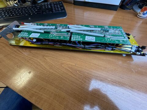

Alig 300km után egy cuki törés.
Viszont sikerült a szerkezetet jobbátenni és lényegesen erősebbé.
Van bárkinek hasonló géppel tapasztalata?(Zero 10x)
DigitXT
Reggie0
#8337
Nem kicsit meg van görbülve, maga az akku magasabb picit, mint kéne.
De belefért.
A rést meg kikentem FBS-sel, úgysem nyitogatom jeligére...
A festés tervben van, eredetileg ugye fekete dobozom volt, ilyet nem rendeltem,
csak valahogy kaptam egyet, aztán végül erre lett felhasználva. Fekete festéket
már vettem is (ráadásul ilyen Plasti Dip jellegűt), a sárga csík... érdekes ötlet.
Szerk: hosszú távon teljesen új vázat építek, oda megy az akku... De ez tényleg
hosszú táv, nyáron még szerintem meglesznek a dobfékek, aztán meglátjuk....
Kormány szélesítés meg kiforrja magát: ha túl szélesnek tűnik napi használatban
még tudok picit rövidíteni rajta, de a gyári mókuspózkormányon nem fért el a fék.
Mivel a lecsukhatóságát nem használtam, külön előny, hogy masszívabb is lett.

csokaym
#8334
Szép idő lett, szóval kiszaladtam egy hegymenet tesztre. Sajnos csak félig volt
töltve, így nem lehet egzakt módon összehasonlítani, meg most túl sok minden
változott egyszerre (a gumi kerülete se ugyanaz, állítanom kell a kalibrációt is),
de összességében tetszik. Stabilnak tűnik, nem kapar, kicsit komótosan indul...
Viszont külön van első-hátsó elektronikus fék (fékkarokról a bowden működtető
szerelvényeket egyelőre levettem, amíg nem tudom mire használni, ne akadjon
el benne visszafelé), amiből a hátsó nagy tempónál kifejezetten erős. És regen.
Elvileg. (Még nem mértem, hogy mennyit tölt, de ami késik, maga esik bele.
Kis tempónál mintha ott se lenne. Olyankor az első fék (gyári Kugoo) a "nyerő".Ui: a GPS-t nem zavarja a kalibráció hiánya. Majdnem úgy megy felfelé, mint a
korábbi teljesen feltöltött tesztnél 15+30A vezérlővel: fél töltésnél nem semmi...
(A grafikon sem illeszkedik teljesen, mert a végén feltartott egy kocsi, akinek a
20-as tábla semmit sem jelentett, 30-nál is muszáj volt megelőznie, s persze jól
odavernie magát a fekvőrendőrön.) A nagy vezérlő nem is adott le még 40A-t...
Lehet, hogy azt az igazán nagy emelkedőkre tartogatja, vagy hát az ég tudja.
A 11+20A setupnál mindenesetre gyorsabb, nagyjából ugyanolyan feszültségnél. -

DigitXT
#8330

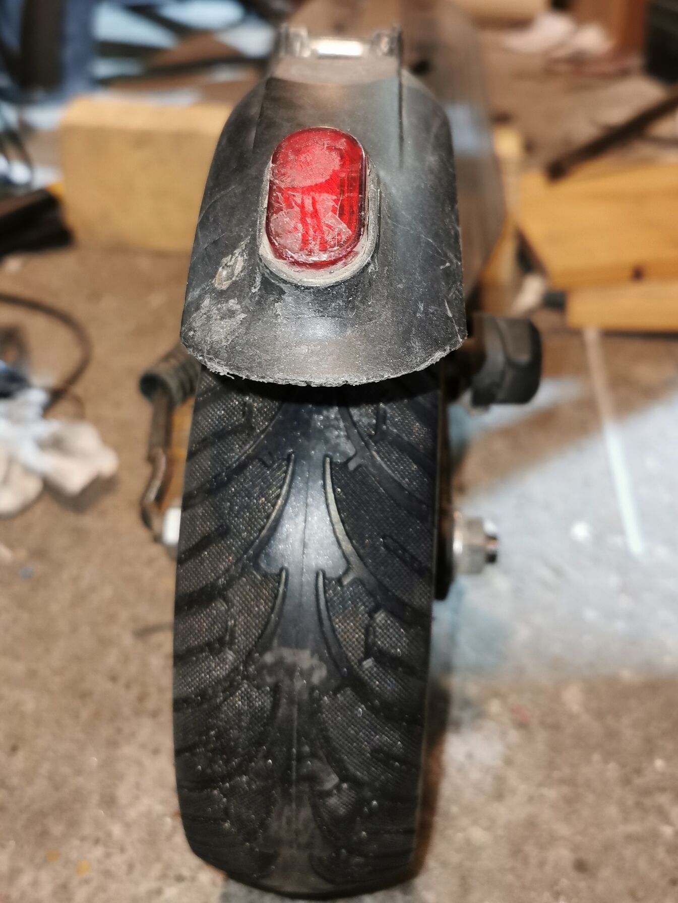

Szolgálati közlemény: kicsit nagy, első sárhányó beleér. Dupla motor
esetén meg a hátsó villa is megfogja. Nem plug and play, na.
Szerk: a fenti képen olyan, mintha hozzáérne a villához... Majdnem...
Egy extra hézagoló alátétet használtam, végülis kiadta. Cipőkanállal.
Aki nem akar ennyit szívni, maradjon inkább a 200x50-nél, az a tuti...
Szerk: menetpróba majd hétvégén, ha épp nem szakad az eső.

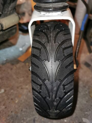

Ilyen gumit próbált már valaki?
Amikor
