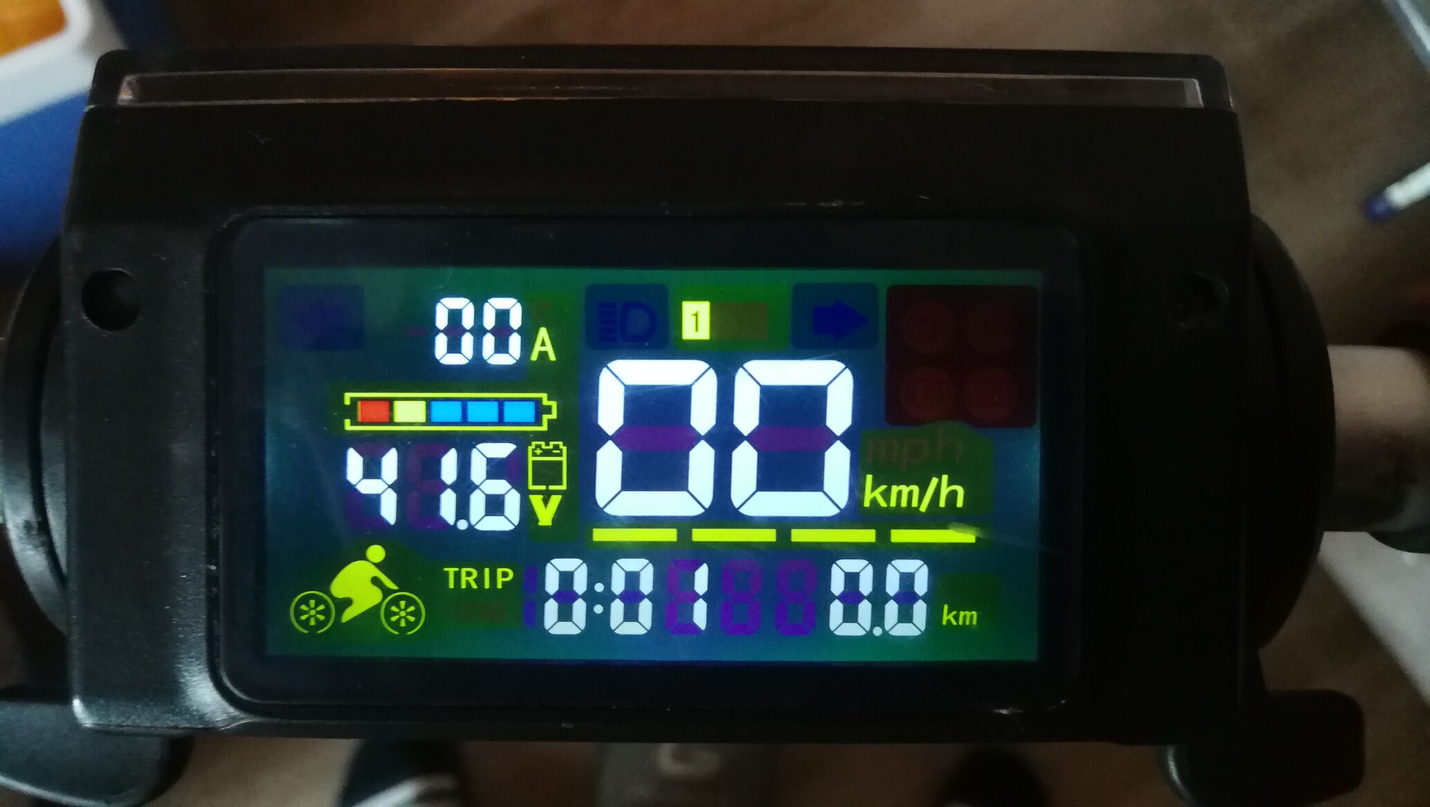

Dorian
DigitXT #8763 üzenetére
Nem világít egyik sem, csatolok egy fotót. Ami a fotón nem látszik, az, hogy a sebesség kijelző (00) villog. Tolni könnyű, nincs fék sem. A fék és gáz karnak nincs egyáltalán "ellenállása" ha meghúzom.
Az eset úgy történt, hogy jöttem haza valahonnan, kapu előtt akartam fékezni és nem volt fék. (Még jó, h nem akkor történt, amikor 30-cal repesztek vhol és meg kell állni...) Aztán kipróbáltam, gáz sem. Nálam az utolsó 30 m kivételével emelkedő hazafelé, szóval addig kellett legyen hajtás, a legvégén történt valami.

DigitXT
Kijelző jobb felső sarkában a 4 piros ikon közül világít-e folyamat
valamelyik. Ha pl. veszi a fék jelet, a vezérlő visszaszól, hogy oké,
és arra is van egy piros ikon... Ha viszont kábel sérülés miatt nem
érzékeli a motort, akkor az "M" ikon. Ha a vezérlő is hibásnak érzi
magát, akkor az ECU ikon. Van elvileg egy negyedik, az talán még
a gázkar hibát tudja jelezni. De így, hogy egyszerre halt le minden,
és nincs hibajelzés inkább a kijelző lehet a rossz. (Vagy a vezérlő.)Esetleg lehetne fékkar hiba is, mert ha azt nem jól érzékeli, inkább
befékez, ha jól tudom, és a fék ugye tiltja a gázt. Tolni könnyű így? -

Dorian
Kugoo S1 Pro-m van, egyik pillanatról a másikra nem reagál sem a gáz sem a fék karra. Aksi feltöltve, kijelző, világítás, minden működik, csak a lényeg nem.
Mi lehet a gond? -
