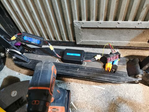

Ha egy feszmérőd van tudod, mennyi. Ha kettő, sose lehetsz biztos benne.
(Ezért kell egy precíziós, lásd harmadik. Multiméter szinten mér, az bejön.
)Ui: vettem egy harmadik hibás S1-et, lesz mit forrasztani. Ja és először látok
olyan akkut, amit BMS hiba vitt az örök vadászmezőkre. 19V jön ki belőle, de
egy (pontatlan) RC feszmérőnyi terhelésre omlik össze 15V, meg 10V-ra. Ám
ennek a 29V alatti tartománynak nem szabadna megjelennie. Korrodált félig,
noha biztos nem ment bele víz, a szigetelése rendben volt: szétmarta magát.Amúgy vezérlő csere után életre kel, forog a motor, de durva csapágy hangja
van, szóval 1377 km alatt azért szét lehet hajtani... (Lehet ebből is vmi dupla
motoros "gyorsasági" cucc lesz... Most már ráállok az akku építésre is.
)A korrodált akku ingyen volt, ha 1-2 cella menthető, már megérte...

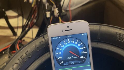

Alapvetően hobby.
Amúgy a konkrét cél, hogy 30 km/h fölött menjen síkon.
Mivel a "csöves" teszt bebizonyította, hogy menni fog, tesztelném 2 motorral.Szerk: tegnap kikaptam 2x6Ah 36V akkut, oda beraktam ezt a 10Ah 48V-osat.
Praktikusan nem veszítettem semmit, sőt, ez 50 Wh-val többet is tud.
Nincs is teljesen feltöltve, de így is 42 km/h a vége a levegőben forgatva.
(Mondjuk ekkora tempónál már kezd csalni az óra, majd kimérem, miért...) -

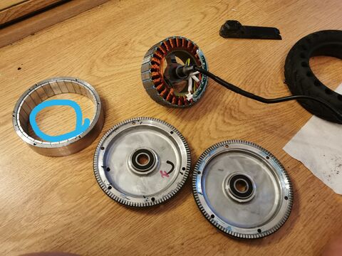

Jogos, nem írtad, hogy hátsó kerék, csak hogy kerék, én asszociáltam arra
az előzményekből, mea culpa. Az első az ugye a motor. De az is kerék...
A képeken én semmit nem látok. Ha a motor nincs jól összerakva, akkor azt
érzed a levegőben (nagyobb fokozaton) forgatva, konkrétan remegni kezd tőle
az egész hóbelevanc. Nekem is ilyen kis remegős az "új" Pro motorom, noha
azt (még) nem szedtem szét, tehát nem is rakhattam össze rosszul.
Amúgy nem szabadna dőlnie. Ott is csapágyon áll a tengely, maga a tengely
meg fixen áll a villában (most attól tekintsünk el, hogy mekkora fos az a villa).Szerk: úgy már jártam, hogy meglazult a 6 csavarból 1-2, és azért kezdett a
cucc nem teljesen egyenletesen futni, még vmi kopogó hangja is lett akkor... -

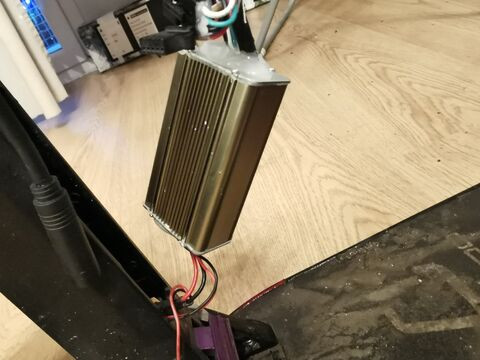

Mókolni kell... Egy 2512-es 5 mOhm ellenállat van benne. Viszonylag nagy,
noha SMD, de nem túl nagy művészet kiforrasztani. Mire érdemes cserélni?4 mOhm: konzervatívoknak, kb. 14A csúcs, olyan lesz, mint a régi S1-ek.
3 mOhm: óvatos duhajoknak, kb. 20A csúcs, kellemes megindulások...
2 mOhm: bátor elmebetegeknek, 27-30A csúcs, füstölős indulások.
Mellékhatás: leéghet a FET, főleg, ha álló helyzetben teszteled, vagy éppen
hosszú emelkedőn sokáig megy bele 25A környéke (nem erre van kitalálva).2 motorral szerencsére tudsz elég gyorsan menni, hogy ebből ne legyen baj,
mivel nagy tempónál a motor által indukált feszültség (BEMF) fogja vissza a
motor által felvett max. áramerősséget (így gyakorlatilag kíméli a vezérlőt).
Szerk: én azt mondom, az 3-4 környéke ami bejátszható nagyobb kockázat
nélkül. Az akku is lehet csak 20A-re méretezve, 30-nál lekapcsol a BMS.
14-15-ben semmi kockázat nincs, hiszen eredetileg is olyan volt, nem tudom
pontosan, miért lettek visszabutítva. Persze, sokkal tisztább lenne, ha simán
át lehetne ütni a szoftverben a korlátot, akkor legalább pontosan is jelezné ki.
Sajnos erre nem találtam megoldást, általában ezek valami zárt kódok.

nyersz vele semmit, hiszen nem is 1 motor gyenge, hanem a 11A karcsú.De nagyon. Most képzeld el, hogy a két motor egyenként 5.5A-t vehet fel:
semmivel nem lesz erősebb... Két dedikált vezérlő kell, akkor az a 2x11A
rögtön érezhető lesz minden téren: azt is be lehet játszani, hogy felhúzod
az 1 db vezérlődet 20A-re, vagy akár 30A-re (ha bírja az akku), úgy is már
elég jól kellene mennie, sokkal jobban, mint gyárilag, és még mindig csak
egy motorról beszélünk. Nálam ugye 20A + 30A: odébb lehet vele állni.
Szerk: és azért nem 30+30, mert az első kereket hajtó akku picike...

Az a helyzet, hogy a forgás feszültséget indukál, de olyan szinten, hogy ha
összekötöd két motor fázisvezetékeit, akkor, az egyik forgatásával elkezd a
másik is "szinkronban" forogni. Szerintem emiatt tűnhet úgy, hogy nemigen
akar forogni: amikor szétszedted, biztos megpörgetted csak a csapágyat.
Ha azzal gebasz lenne azt éreznéd: szerintem az indukált fesz fogja vissza.Szerk: amúgy nem igazán vált be az egy vezérlő, két párhuzamos motor.
Már csak azért sem, mert nem egyformák voltak, így kisetek a szinkronból,
és olyankor életveszélyesen elkezdett bakkecskézni a gép. De egyszer ezt
is ki kellett próbálni. Legalább el tudom mondani, hogy hogyan ne csináljuk! -

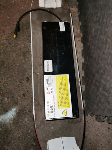

Ő tudja, hogy miért ANNYIVAL hosszabb a 10s4p. Elméletileg 5 cella minimum
difi, szóval nagyjából 10 cm. De ránézésre az általa gyártott akkuk hosszabbak.
(Lehet, nagyobb BMS van bennünk, aztán azt nem tudta a tetejére ráfektetni.
)Szerk: 36V akku nagyon sokat nem dob rajta, akármekkora kapacitású. Annyi,
hogy lassabban merül, tehát távolabbra megy, és amíg magasabb a feszültség,
addig is tovább megy a gyári végsebességen. Nagyon menni a 48V akkutól tud.Az már 13S, viszont olyanból építeni a gyári helyre nem lehet nagy kapacitásút.
(Két sorban férnek a 18650-es cellák, 15x2 elrendezésben van a kötésileg 10x3.
20x2-ben meg a 10x4, de akkor az már túl hosszú... 13s3p ugye szintén "20x2"
méretben férne, persze úgy, hogy egy cella helye üres. 2p-be kicsi a kapacitás,
és kisebb a terhelhetőség is, az összterhelés a párhuzamos cellákon oszlik el.) -

Még arra gondoltam igen, hogy kormánytáskát felapplikálni, valami vízhatlant aztán abba tenni az akkut és szépen kikábelezni.
Így laikusként nekem is az 1motor 1 akku felállás tűnik jobbnak egyébként, most találtam facebookon 1 töltő nélküli s1 prot ami nekem pont jól jönne 40k-ért. Ilyen bénát kérdeznék, hogy ha azt megpattintom, kell-e még valami? (ha az alattam jobban megy akkor nyilván azt használnám alapnak, sőt, ha menne őgy mint a simaS1 akkor még az is lehet hozzá se nyúlnék), a kábelezésen kívül?(amúgy nyugodtan szólj, ha annyira messziről indítjuk ezt a témát, hogy inkább hagyjam

Minden megoldható. Viszont gyárilag nem igazán van több helyed. Van egy
srác, aki "extra" akkukat gyárt ezekhez, értsd jobb cellákból jobb BMS-sel,
de ahogy láttam, nem igazán tudott "érdemben" nagyobbat belepasszírozni.Nyilván ha cellánként 3500mAh-d van, akkor egy 10s3p akku, ami a gyári is,
és ami befér, elmegy 10.5Ah-ig, ami nyilván nagyobb, mint a gyári 2600mAh
cellánként (7.8Ah), de nem esnék tőle hanyatt. Ok, tovább megy, meg addig
is gyorsabb lehet, de mondjuk lefekszik-e két motorral? Valószínűleg igen.
Ugye két motorral 22A-re kellene méretezni az akkut, amit egy 20A-es BMS
csak ideig-óráig szolgál ki. Amúgy sem vagyok híve a két motor egy akkuról
történetnek, mivel túl nagy terhelés egy ilyen kis akkunak, akkor már inkább
külön akku, egy kormánytáskába... Nem nagyon nagy extra súly, ám sokkal
nagyobb hatótávot tesz lehetővé, egyrészt a dupla kapacitás okán, másrészt
mert egy-egy motor egy-egy dedikált akkut terhel: a legjobb kompromisszum.Többet párhuzamosítani megint máskérdés, az is elosztja a terhelést, s csak
egy töltő kell (viszont az lassabban fog végezni), s fixen tudod, a feszültséget.
És átlagban akkor is egy akkura egy motor jut, amit így ki fog tudni szolgálni!
(Nem mindegy, milyen cellákból áll az akkupakk, mivel vannak olyan nagyobb
kapacitású cellák, amik nem igazán nagy áramra lettek kitalálva, és ha olyan
kerül a pakkba, az egész pakk terhelhetősége kérdés: csalódás lehet belőle.)10s4p-re mondanám, hogy érdemi előrelépés, de az már nem fér be.
Szerk: ja és én nemigen párhuzamosítanék eltérő akkukat, bár ez én vagyok.
Ha Pro akkud van, akkor rakj mellé egy Pro akkut, és mehet a két motor...
Nyilván kicsit bosszantó az elrendezése, mivel rohad hosszú, de ha mondjuk
egyedi - vízálló - táskát varratsz neki, akkor lehet azzal is esztétikus, lásd pl.:
DigitXT

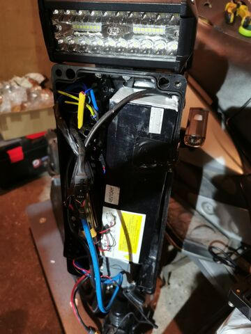

Ez nem az akku.
Ez a vezérlő. Az akku a taposóban van.
Szerk: a csúszásgátló első két sarkát felhajtva van alatta egy-egy csavar:
ha azokat kiszeded, simán kiugrik a 2 piros dísz-bizbasz, azalatt van 1-1
nagyobb csavar, amit ha kiszedsz, le tudod húzni a fekete műanyagot az
elejéről, ami takarja az akkutartót a taposóban... Mondjuk egyelőre szvsz
nem indokolt, hogy szétszedd, amíg nincs olyan gondod, mint nekem.

Azt volt a legkönnyebb szétszedni, de nemmondom kellett hozzá erő, igen a ragasztó befelé folyt azt szedtem ki, teloval nagyon bénán rajzolva:
a kékkel rajzolva részre gondoltam, oké nem volt benne sok extra ragasztó, de azért volt benne, gondolom ott nem kéne lennie...Egyébként hátsó kerék helyére szerint beszerzek egy másik hajtható kereket majd jövő hónapban.
DigitXT
Eldenisa
#7316
Ja, hogy azt mondod, hogy olyan sok ragasztót nyomott bele a kínai, hogy kinyomódott az a kék csoda, és konkrétan beleért az állórészbe?
Nem elképzelhetetlen, csak azért furcsa, mert annak talán valami hangja csak lett volna. Ezt a külső/belső mágnes dolgot nem értem...
A mágnesek fixen fel vannak ragasztva arra a hengerre, azzal együtt forognak. Ez egy "outrunner" BLDC motor. Amikor szétszeded, akkor ugye már nincs ott a csapágy, hogy a megfelelő távolságban tartsa az állórészt, ezért megdől, és durván megfogja a mágnes, így nem forog az sehova. (Különösen nehéz kiszedni belülről az állórészt, gondolom azzal szívtál a legtöbbet.
Én is azzal szoktam.
Eldenisa
DigitXT
#7315
Nem a szélénél hanem a külső mágnesek és a belső között azon az elméletileg fél milliméter terülen, ahol egyébként nem kéne semminek lennie, hogy tudjon forogni a külső fix mágneses perem, (biztos van ezeknek szakmai nyelven valami neve, csak azokat nem tudom), a hátsó kereket még nem lestem meg, de majd mindjárt megterhelem az mennyire forog
Szerk: egyébként azt néztem mintha alapból az első kerék kicsit csálén állna, maga a tengely egyenes, de a vázba betolva tövig kicsit dőlne az egyik irányba, de már lehet csak hallucinálok a roller miatt :D
DigitXT
Eldenisa
#7313
Az a ragasztó némi gyári tömítést jelentett volna.
Mivel ott nem forog semmi,
ezért az nem számíthatott semmit: ártani annyiban árthat, hogy ha vízbe mész,
több esélyed van, hogy beázzon a motor. (Azért szokták javasolni, hogy inkább
célszerű kinyomni FBS ragasztóval, ami rendesen, vízzáróan tömíti a peremet.)Amúgy a motort szétszedni (szerintem) nem is kellett volna, mert annak hibáját
kizártad azzal, hogy a levegőben jó tempót forog rendellenes hangok nélkül.
De ha már szétszedted, akkor egyből le is szigetelhetted volna: igaz utána még
nehezebb szétszedni, ha esetleg tényleg megmakkanna benne valami...
Ám amit nagyon nem érdemes, feszegetni! Fogni kell, és kiütni az állórésszel...
Feszegetéskor ugyanis sérülhet a csapágy. (Nyilván cserélhető. Csak ami nem
romlott el, ne javítsd.
) Hátsó kerék csapágy is ép, s mégis bedől a kerék?
Szerk: jó kép!
Szerk2: 30 kilóval könnyebb, és akkor sem megy normálisan, vmi nem kerek...
Tényleg szorulhat valami hátul. Mondanám, hogy próbáld ki egy sima S1 hátsó
kerekével. Csörög-zörög, viszont vékony, kemény, így nem tapad, de jól gurul...
(De nem akarom rádsózni. Ott több csavart is ki kellene szedni a cseréhez.

Szét szedtem, hát rohadjon meg mire szét jött, a motorban volt némi ragasztó a külső mágnes perem és a belső közt, azt kipucoltam, a két csapágyat még most nem cseréltem ki, de egyébként úgy néznek ki, hogy nem sérültek. Mentem a hétvégén a sima kugoo s1el, az ment alattam 24el és lehagytam a haverom aki meg az én prommal jött mellettem és ő 30kilóval könnyebb. Kipucolva a motorteret talán jobban megy, de amint rájövök a fenti linken melyik számít sokkal jobb csapágyak rendelek kettőt és beepitem meglesem hogy azzal jobban megy-e
