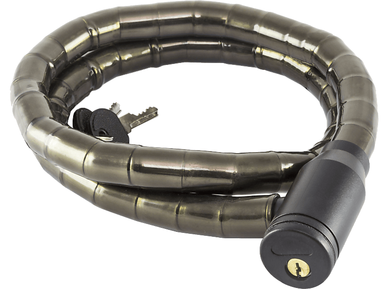

Tatabánya, Fő tér, bevásárló utca mégis kivették a bicó hátsó kerekét... szóval ha akarnak bármit és bárhonnan elvisznek... jó védelem esetén rosszabb esetben úgy megrángatják, hogy hiába marad meg számodra ha használhatatlan...
persze ezzel nem azt mondom, hogy nem kell védeni
