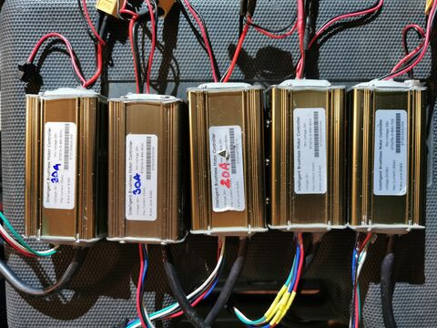

DigitXT
#6949
Jó kis vezérlőgyűjteményed van
Átállítottam már, nem "kugoométerben" mér
Kb 320 km óta használom dualban, összesen eddig 820km van benne, és nemrégen vettem észre, hogy most már 1 km/h-t csal a mérése.. de viszonylag korrektül mérte a távot, mint az 55-öt mentem vele, akkor a Strava nevű alkalmazásban is mértem a megtett utamat.Az igazsághoz hozzá tartozik az is, hogy ~65 kiló vagyok, lehet, hogy azért visz ennyit.

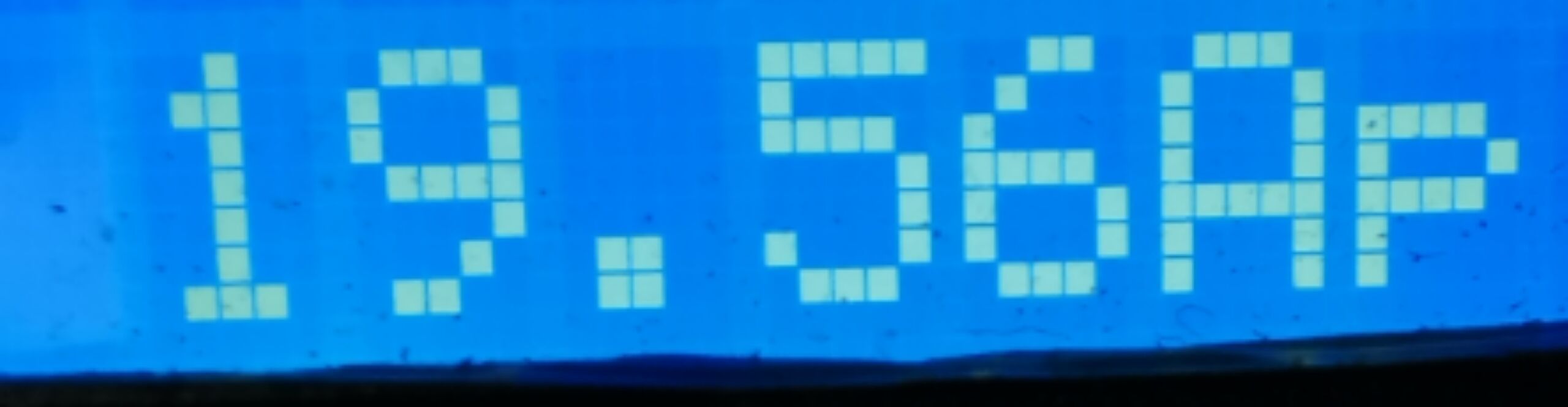

Szerk2: mostanában vezérlőket javítgattam, kollégának is ~20A-t
raktam be, szerintem én is megtolom az első motort ennyire.
