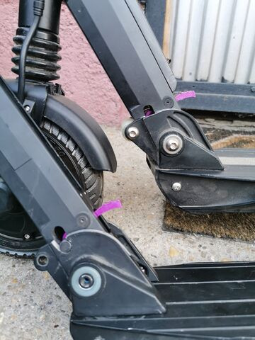

Oké, de mondom, nem kiugrás, hanem konkrétan széttörik az egész mechanika.
Anyagfáradás, vagy anyaghiba, esetleg túlterhelés (baleset) következtében.
(Amiről addig én sem hallottam, hogy a taposó és szét tud hasadni, de egy srác
vitt el tőlem bontott taposót, mert vele ez történt. Azt mondanám ritkaságnak.
)Szerk: összességében a régi S1-gyel annyira nem mernék jaszkarizni.

DigitXT
még senki alatt nem csuklott össze a roller
Sajnos több eset ismert, hogy kitört az összecsukó mechanika egy része.
Na jó valóban nem kiugrott, hanem mondjuk kitört egy darab a nyakból..
Vagy letört a rögzítő sarok. Nem véletlenül erősítették meg ezeket Pro-nál,
szóval ha valakinek még a régi sima S1 van, teljesen jogosan parázik ettől.Szerk: újabb S1-eken is a Pro erősített váza található, lásd ezen a képen...
