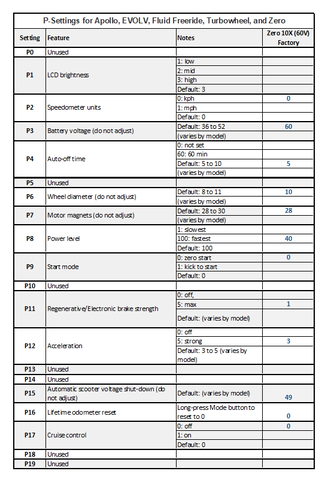

Azért nem értem, mert a 30-as tartományban* még pontos.
Van egy elképzelésem, hogy az lehet a baj, hogy összegyűlnek a
kerekítési hibák.
Miszerint a vezérlő ugye azt közli a kijelzővel,
hogy hány ms volt egy fordulat, amiből a kijelző számol rpm-et a
mindenkori kalibrációs érték alapján, lehet nem pontosan, egész
számokkal gyorsabb jeligére, de az is lehet, hogy eleve az az ms
érték sem elég pontos, mert az erpm esetünkben tizenötszöröse
a fizikai fordulatszámnak. Kimegyek mérni, kíváncsi vagyok már!*: nyilván soha nem fog 50-nel menni, csak az elv érdekel.

A mágnesek számának állítgatása nagyon meg tudja kutyulni a
fordulatszámmérést.
Ha kalibrálni akarod, hogy azt mutassa,
amit GPS-szel mérsz, akkor valószínűleg a kerékméret lesz a jó.MÁS: dobfékes kereket próbából összekötöttem az S1-gyel, de
nem az igazi, mert visszafelé kezdett forogni.
Muszáj voltam
szétkapni: richtig nem egyezik az érzékelők színkódja. Fasza...
Szerk: viszont a linkelt HSZ-ben van szó a kalibrációról is.
S1-ben 2 tized inchenként állítható, sajnos csak a párosakra...
(Pl. 7.4 és 7.6 lehet, de 7.5 nem, egy pici pontatlanság marad.) -

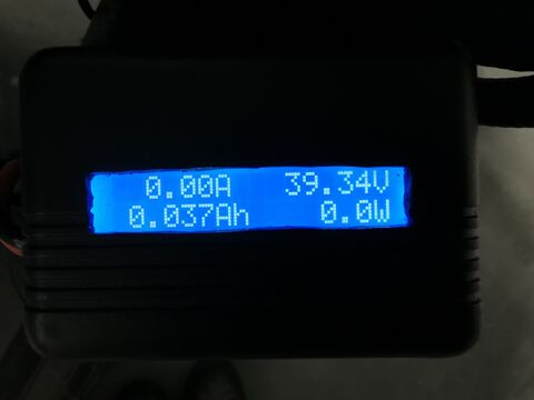

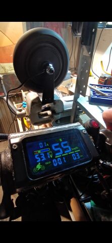

Lehetséges: tudom, hogy a kijelző átlagolja a kapott értéket,
viszont mikor emelkedőn szenved, tartósan csúcson mehet.
Majd nézem holnap.
Addig is "megfordítottam" a mérőt,
a töltést nézem: kíváncsi leszek, lesz-e bármi pici visszatöltő
hatása a BEMF-nek. Ez a cucc csak egy irányban mér elvileg,
ha lenne valami, még ha pici is, azt összegezné: meglátjuk.
(Van egy másik, az mér a másik irányban is, negatív előjellel.) -

Csak arra tudok gondolni. 1-2A-rel kevesebbet vesz fel a hátsó motor vezérlője,
az ugye magában ~100W, és ha még hozzáveszem, hogy az első most szinte
egyáltalán nem dolgozott lusta voltam feltölteni, akkor kifejezetten jó eredmény.
Viszont még mindig rosszabb némileg, mint a dupla tömör S1 kerekes...
Szerk: nyilván ez a feszméregetés (
) nem túl egzakt... inkább kéne nézni a
valódi fogyasztást. Az első keréken néztem is: lóf.x kategóriába volt sorolható.
A hátsón konkrétan volt, hogy "csak" 6A kijelzett, 30 km/h-nál, 47V fesznél.
Ez pontosan kettővel kevesebb, mint amit korábban írtam, valósban kicsit több. -

Elméletileg a 2 gombot egyszerre nyomva tartva kb 3 mpig belépsz a szerviz menűbe és ott a P 00,P01, stb
ZERO 10X LCD Settings92 668 megtekintés61045MegosztásMentésBejelentésFalcon Pev | Pab Pmd Escooter Ebike Shop Singapore10,1 E feliratkozóFELIRATKOZÁSKözzététel dátuma: 2018. aug. 27.In this tutorial, we teach you how to configure all the ZERO 8, 9, 10 and 10x LCD settings including the different fault codes of this e-scooter. The ZERO e-scooter has many functionalities that enable you to configure your ZERO scooter the way that best suits your needs. This tutorial only applies to the QS-S4 LCD throttle. Here are the extent of the settings: 1. P01 - LCD brightness level (1, 2, 3) 2. P02 - Mileage display in km or miles 3. P03 - Voltage level of machine (24, 36, 48, 52, 60V) 4. P04 - 1-60 mins before machine goes to sleep with inactivity 5. P05 - N/A 6. P06 - Wheel diameter in inches 7. P07 - No. of magnets on motor (Default 30) 8. P08 - Power Level (0-100) 9. P09 - Zero start or kickstart 10. P10 - N/A 11. P11 - Electronic braking on or off 12. P12 - Soft or high acceleration (1 is softest start; 5 is highest torque) 13. P13 and P14 - N/A 14. P15 - Controller cutoff voltage 15. P16 - Zero-ing of ODO 16. P17 - cruise mode 17. P18 to P20 - N/A Fault Codes: 2 - brake 4 - 6kmh cruise 6 - battery undervoltage 7 - motor faulty 8 - throttle faulty 9 - controller faulty 10 - faulty comms between controller and LCD 11 - faulty comms between controller and LCD 12 - BMS failure 13 - headlight failure
dzsidzsas
Addig húztam magam, még lecseréltem az M365-t egy Esegway 500-ra. Ennek más a kijelzője és sajnos majdnem minden rejtett menű le van tiltva. Valaki tudja hogy lehet unlockolni ezeket? Gázkar MR-100-as.
