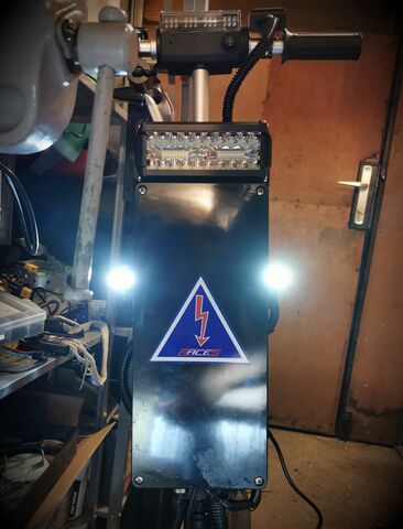

Ezt kb. nekem találták ki, de továbbra se megy az 50+ km/h...
Mondjuk fék nélkül nem is lenne életbiztosítás. Majd lesz az is...Szerk: azért bepróbálkoztam, hátha...
Hatótávra gyúrok:
Szerk: ezekhez 1 hónapja jön a tartó. Nem akartam hegeszteni...
(Akkor még nem is tudtam volna, ma már az se lenne gond LOL.) -

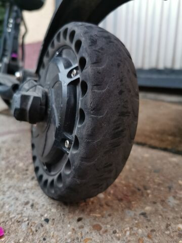

Aki majmot vesz, vegyen hozzá banánt is.
Engem csak az lepett meg, hogy
ez egy kutyaközönséges tömörgumi, amit 200x50-es méretben utánad dobnak
7-8K-ért, erre csak azért*, mert 1 cm-rel szélesebb (de amúgy pl. tök ugyanaz
a gyártó stb.), véletlen sem 20-30%-kal drágább, hanem több, mint kétszerese.*: az lehet esetleg még mögötte, hogy ez Dualtronhoz való (igaz, csak Raptor),
ezért gondolják, hogy el lehet adni a akármennyiért. Végül is van benne valami.
Ha mindenki annyiért árulja, akkor akinek ez kell, kénytelen annyiért megvenni.
Nekem annyira nem kell, de a gagyi 200x50, ami csak 200x47 egy fos.
Szerk: eBayen komolyan mindenki ilyen áron adja. De kíváncsiságból beírtam a
Google-ba, és Alin már barátságosabb árakat mutat, sőt ugyanott mutatnak róla
olyan metszeti képet, ami alapján nem teljesen tömör a gumi (lehet kipróbálom). -

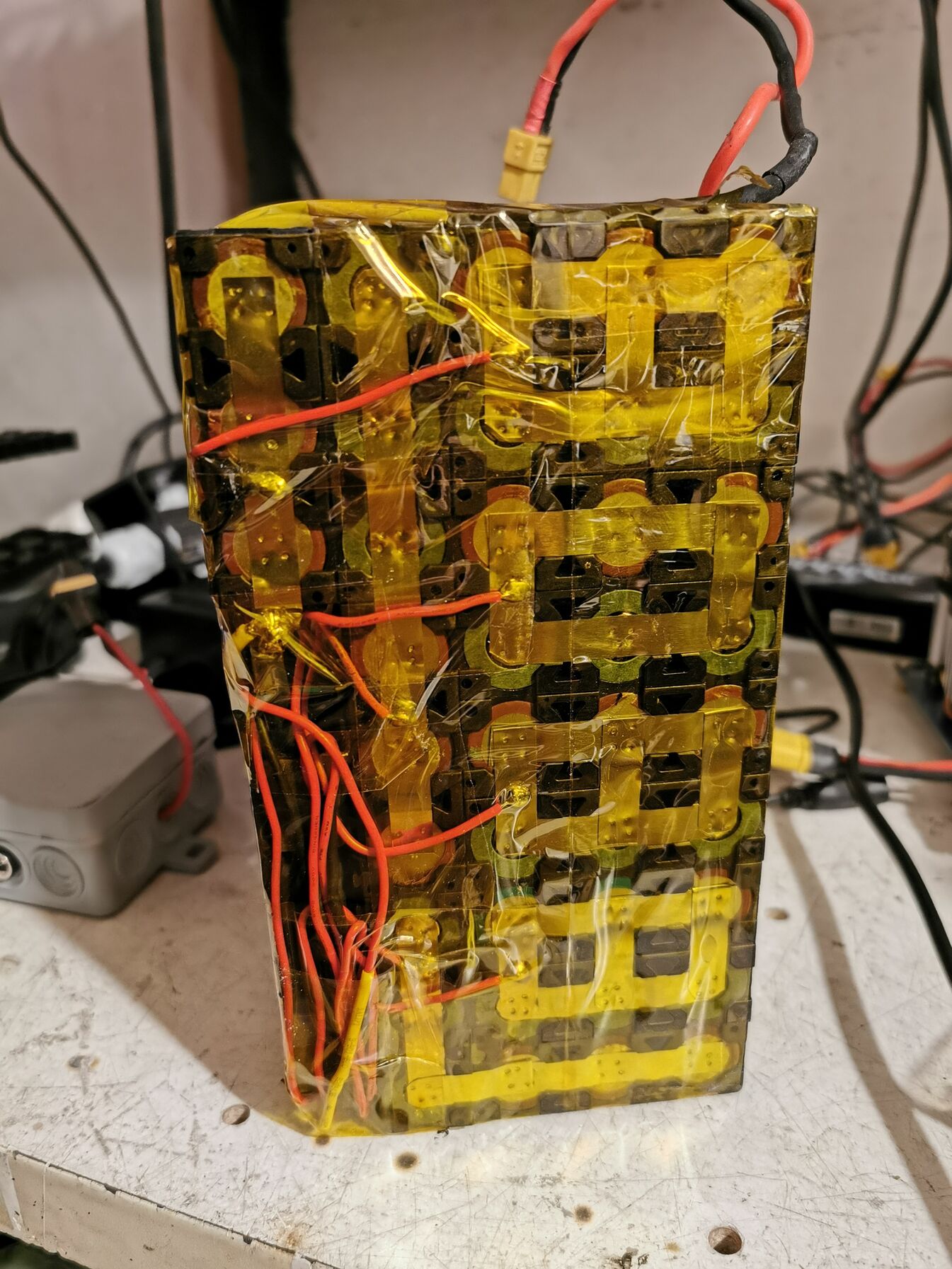

#7841
Na akkor egyszer én is ellátogatok oda.
Egészen szürreális élmény
egy ilyen lélekvesztőn 33-34 km/h-val repeszteni. Az emelkedőt meg
nagyjából onnan veszed észre, hogy visszalassul 28-ra + hangosabb.
Szerintem egy ilyen pálcikának nem kell nagyobb teljesítmény.
(Nem mértem le, de csúcsban biztosan 2kW fölött van, noha az első
kereket csak a régi vezérlő hajtja, semmi tuning. Eltekintve a 48V-tól,
ami amúgy két bontott S1 akkuból épült 13s3p kvázi ingyen pakk.
Zsugorfóliát még nem raktam rá, csak bedobtam a táskába így, LOL.Szerk: megnéztem a bemutatódat: nagyon ott van, grat!
Külön
tetszett, hogy milyen egyedi megoldásokat használsz a vezérlőhöz!20ról-70re ahol már tapad jól kb 2mp.
Az brutál...

4,5 báron tartva nehezen kapni defektet
Nem tudom, hány km-t mentél az M365-tel, de ez elméletileg csak a
kidörzsöléses defekttől véd (lehet, hogy valaki csak olyanokat kap?),
más meg belemegy valami hegyes szarba, és kakukk... Amúgy én is
jó keményre fújtam az S1 hátsó kerekét - amikor olyan volt benne.
(Nem is kaptam defektet, de szvsz olyan sokat nem is mentem vele.)mégis kényelmesebb mint az S1 sokkal
Erősen függ az útviszonyoktól. Bizonyos úthibákat nem tud lekezelni
a levegős abroncs, és sokkal komfortosabb, ahogy az S1 kirugózza.
Úgy általában szar úton viszont a pneumatikus kerék valóban sokkal
kényelmesebb érzésre. Ha nincsenek nagyobb huplik, csak recés az
aszfalt: olyankor az S1 az egész vibrációt átadja a lábadnak, az sz*r.
(Megjegyzem, a Pro lyukacsos kereke ezen azért sokat segít.
)nincs szarakodás

Köszi! Én is szaporítom a lámpákat... Azon a hosszú éjszakán nagyon
jól jött, hogy legalább egy extra* biciklis lámpa volt a gépen. Kettő lett:
A középső nagy lesz a reflektor. Elég jó fénye van 13.5W-ot megeszik.
Szerk: csak egyelőre nem tudom kapcsolni, de ha rádugom az akkura
a 12V-ra konvertáló elektronikát, bekapcsol. (Ugyaninnen jön most az
USB töltés is a kicsiknek, kelleni fog még egy kormánykapcsoló.
)*: a gyári lámpa inkább csak helyzetjelző. Ha nincs közvilágítás azzal
max. (négyzet)gyök2-vel lehet haladni, annyira nem lehet vele látni.
(Mondjuk ha autók közé megyek, feltétlenül felkapcsolom, nappal is.) -
