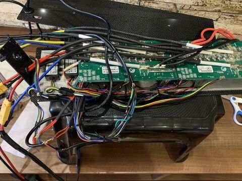

Ez a vezérlő elhelyezés már 3. építés óta jól bevált recept, külföldön fordítva szokták az aksi megy a kormányra, a dekkbe meg a vezérlő... Amit nem is értek mert ilyen stílusú építésnél a dekkbe pl nekem is elfért egy 20S10P-s aksi ami 72/84V 40Ah és még a kábeleknek hely is maradt, és azért 40Ah bőven elég mindenre. Külföldön meg ugye a kormányra ráaggatnak egy 15-20 kilós aku pakkot.
(#9398) KonzolKartel: Köszi! Dualtron Thunder volt az alap, de kb ennek az építésnek már csak a 10-20%-át tartalmazza az a roller, teljesen át lett építve.

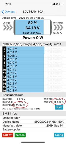

Én aksimra is kíváncsi vagyok mit fog tudni, már készül. 200db 21700-es cella Samsung 40T, kötés 20S10P 40Ah lesz így. Illetve kap egy max 400A terhelhetőségű okos BMS-t. Így a pakk elvileg 350A letud majd adni minden gond nélkül.

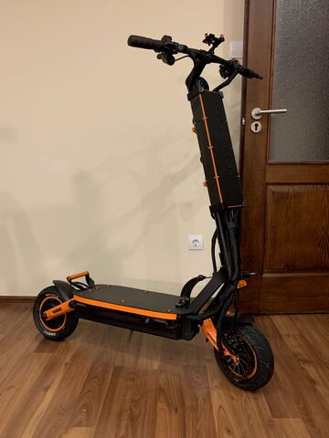

Más mindenkinek:
Az új projekt szépen halad nálam, aki nem tudná eladtam a régi épített rollerem, és teljesen új rollert építek. Alap egy Dualtron Thunder váz volt, teljesen átalakítva minden. Csúcs teljesítménye 20-25 ezer watt lesz, itthon biztos nem lesz gyorsabb... A motor már kész, váz és szépen halad, aksi is készül, vezérlők is megvannak már, fék is beszerezve, festés is kész. Már lassan teszt fázis lesz, és programozás...
B-L-A-C-K
Eladtam a rolim, sajnos már olyan szintre jutottam vele, hogy nem volt mint csinálni rajta, bő fél év alatt teljesen elkészült, én meg szeretek szerelgetni, így meghirdettem, és el is vitték. Magyarországon nem volt gyorsabb ami 80-ig leverte volna gyorsulásban.
Következő Projektem:
72-84%-os aksi 300A-es BMS-sel
Brutál vezérlők 2x250A
11-es 110-es gumikSaccra olyan 20000-25000Watt lesz csúcsban.

Nekem is volt kis finomhangolás az új vezérlőkkel. Levettem az egyes fokozatot max ~5000W, és ~80A-re, végsebesség 65, így 2 nap alatt kitudtam belőle hozni 80km-t, ami a mostani súlyommal szerintem elég jó (103kg).
