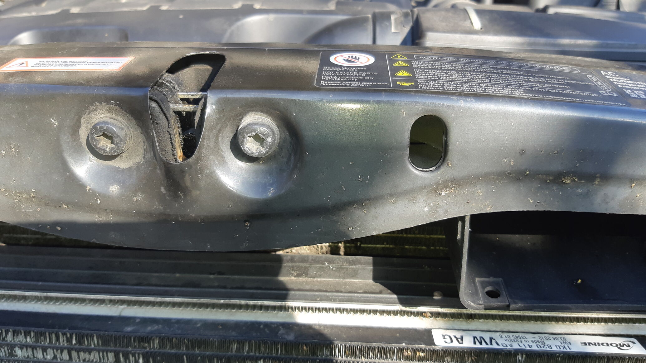

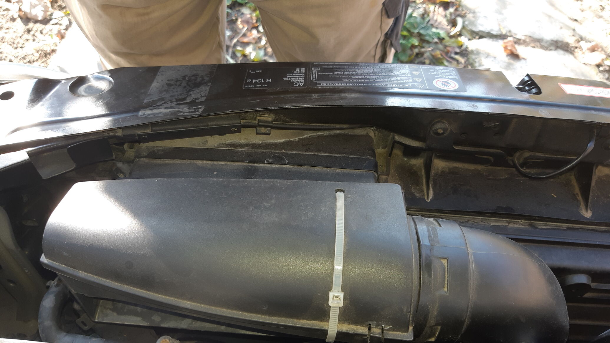

rob210 #172532 üzenetére
Ugyan az enyém egy Seat, de azt úgy nyitották ki, hogy kirántották a nyitó alatti légbeömlő műanyagot (csodával határos módon nem tört el), és úgy már kioldható volt a zár egy csavarhúzóval némi biztatás után.
(Nálam nem bowden gond volt, hanem rosszul rakták vissza valahogy a hűtő cseréje után). -
rob210
Srácok, segítség kéne még hozzá s.o.s.
Skoda octavia II 1.6 benzin még a jó öreg szívóbenzin.
Lemerült az aksi és elszakadt a motorháztető nyitó bovden.
Ki lehet ezt valahogy okosba nyitni?Meganenál tudom a módját, de oktáviát még nem kezeltem ilyen hibával.
Fiatal házaspár babával és menniük kéne vasárnap vidékre.
Please help. -
