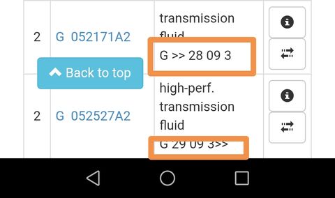

molnarpeter #167761 üzenetére
elvileg germany a ravenol is.olcsonak azert nem mondanam, de a minosege jo es eleg nagy reszt lefed a palettaja az autogyarak speckoibol
Megegy es tema lezarva.Gyartoi spec van hidraulika olajnal illetve motorolajnal.Mindenki "csakagyarit" veszi? azert ezt nem hiszem.Fekfolyadek? vannak szabvanyok amiket illo tudnia a folyadeknak es az alapjan vesszuk es nem "csakagyarit". Hajtomu olajnalismet ez jon elo.Igen valoban pl egy gl4+ olajban van ugynevezett extremnyomas allo adalek ami massa teszi a sima gl4-hez kepest igy nem tehetek gl4+ helyett sima gl4-et es meg sorolhatnam.Ha oda van figyelve, gond nem lehet
c00per
Gyula84 #167757 üzenetére
ezt probalom elmagyarazni,hogy nem azt kell nezni,hogy gyari olaj,hanem tudja a gyari specifikaciot(eloirast)
Fentebb leirtam mennyi autoban csereltem mar a valtoban olajat Mannol olajra(a gyar altal megadott specifikaciot mindig betartva) illetve 1x Alco Pontonic FDL olajat hasznaltam sajat valtoban hiba nelkul(termeszetesen gyari specifikacio altal eloirt kovetelmenyeket nezve) es azzal is adtam el 2ev utan.Pl: kulfoldiaban nem nagyon raknak gyari olajat valtokba illetve difikbe,hanem motul,ravenol,royal purple a meno.

Zizmand
Mágus2 #167747 üzenetére
Régóta gondolkozok váltóolaj cserén én is, akkor azt mondod ez a Ravenol olaj lehet legközelebb a gyári olajhoz? Mert akkor lehet megpróbálnám ezt bele önteni a váltóba, aztán meglátom mi lesz.
Az autó b5.5 Passat AVF 6-os váltóval. A friss olaj mégiscsak jobb lenne a jelenleg benne lévőnél. Mondjuk a 6. fokozat sajnos már búg benne enyhén évek óta. Így nem hinném, hogy megoldaná ezt a problémát az új olaj.
Ami érdekes, hogy egyszer 2 évnyi búgás után kb. 2 hétig semmi hangja nem volt a váltónak, aztán megint folytatta. Nem tudom mi lehetett ez. -

Mágus2
Közösségépítő

c00per #167746 üzenetére
RAVENOL MTF-3 75W
Elvileg ezeket tudja:VW/AUDI G 060 726 A2,
VW G 052 171 A2,
VW G 052 512 A2,
VW G 070 726 A2,
VW G 009 317 A2,Erről hallottam sok jót, de még nem próbáltam VAG autóban. Majd a golfot megkínálom vele.
Faternak a Fiatba ezt raktam, ami jó, de ugye ott hiányzott 1 liter olaj, mert folyt a féltengely szimering. Lecseréltem az egész töltetet erre és nagyon dícséri, bár ugye kevés olajjal az biztosan akadt. Valahogy a VAG-nál az az adalékolás mégis csak a gyáriban van..na de majd a golf megmondja. Abba valaki Castrol syntrans-t öntött, amivel akadt melegen rettentően. Kuplung cserénél ment bele a gyári, azzal sokat javult, de nem lett tökéletes, most a gyári átmosta már, azt le akarom még cserélni, hátha. Kap egy esélyt ez a Ravenol, aztán majd megírom milyen.
c00per
csabi324 #167744 üzenetére
Sajnos pont ez az ami nalunk is galibat okozott,pedig a passatnal raadasul 75w-90 gl4+ az eloiras,tehat jonak kellett volna lennie.Ha megszimatolod elegge asvanyi olaj szaga van nem pedig szintetikus(edeskes,semleges).Szoval szamomra kerulendo azota a total es elf mindenfele olaja
Viszont ahogy magus is irja vagy gyari vagy ami jo arra a cikkszamra amit irtam

csabi324 #167735 üzenetére
pont ugyanez az olaj ment a haver valtojaba.meg vissza is ment a boltba reklamalni,mert a boltos tanacsara vette bele.passat b5.5 2001 2.0 alt 5os manual.Raktam neki bele mannol basic plus 75w90-et es azota jo.Amikor leengedtem a totalt rendesen egett szaga volt.
Egyebkent neked ez kell bele: G 052726A2 ha jol latom 75W GL4
