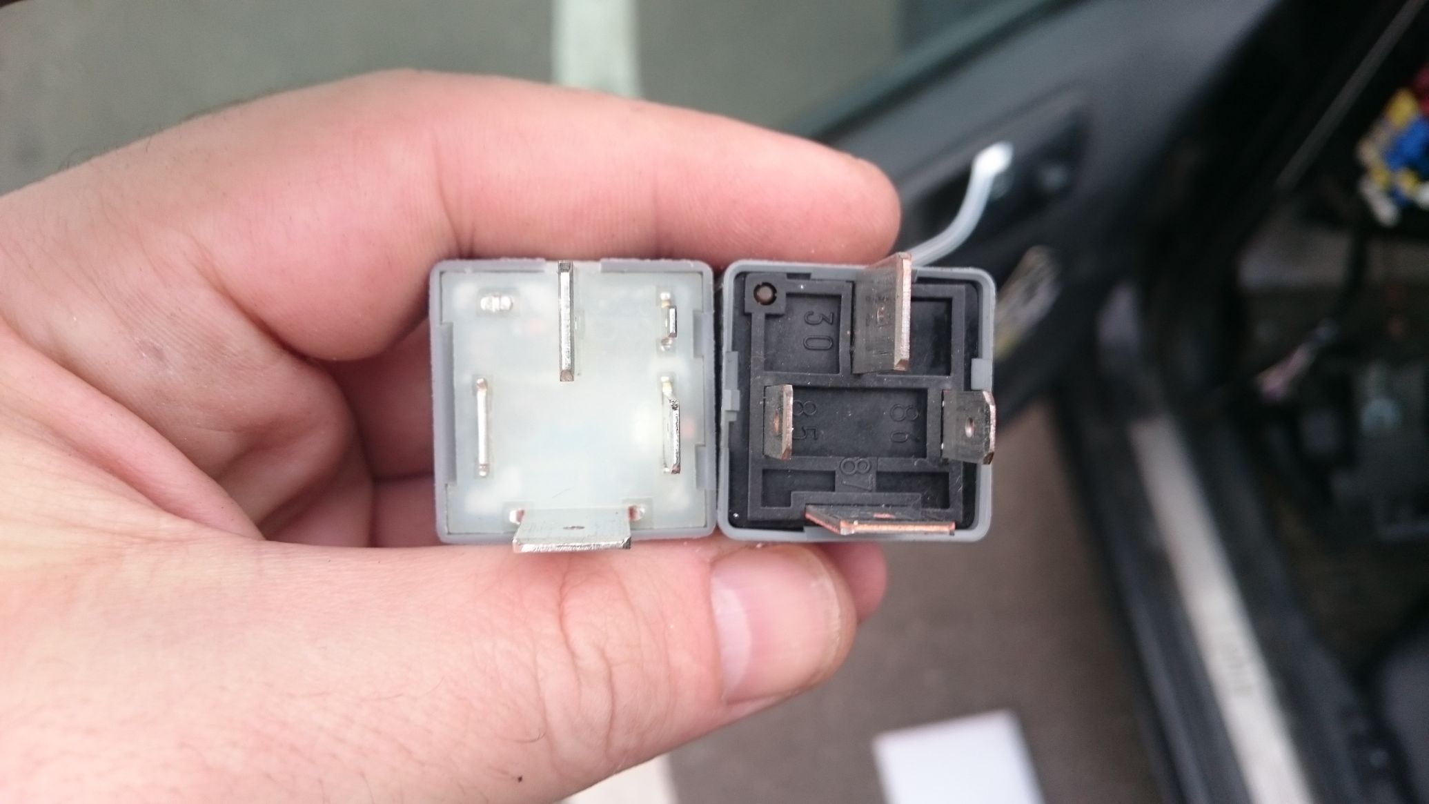

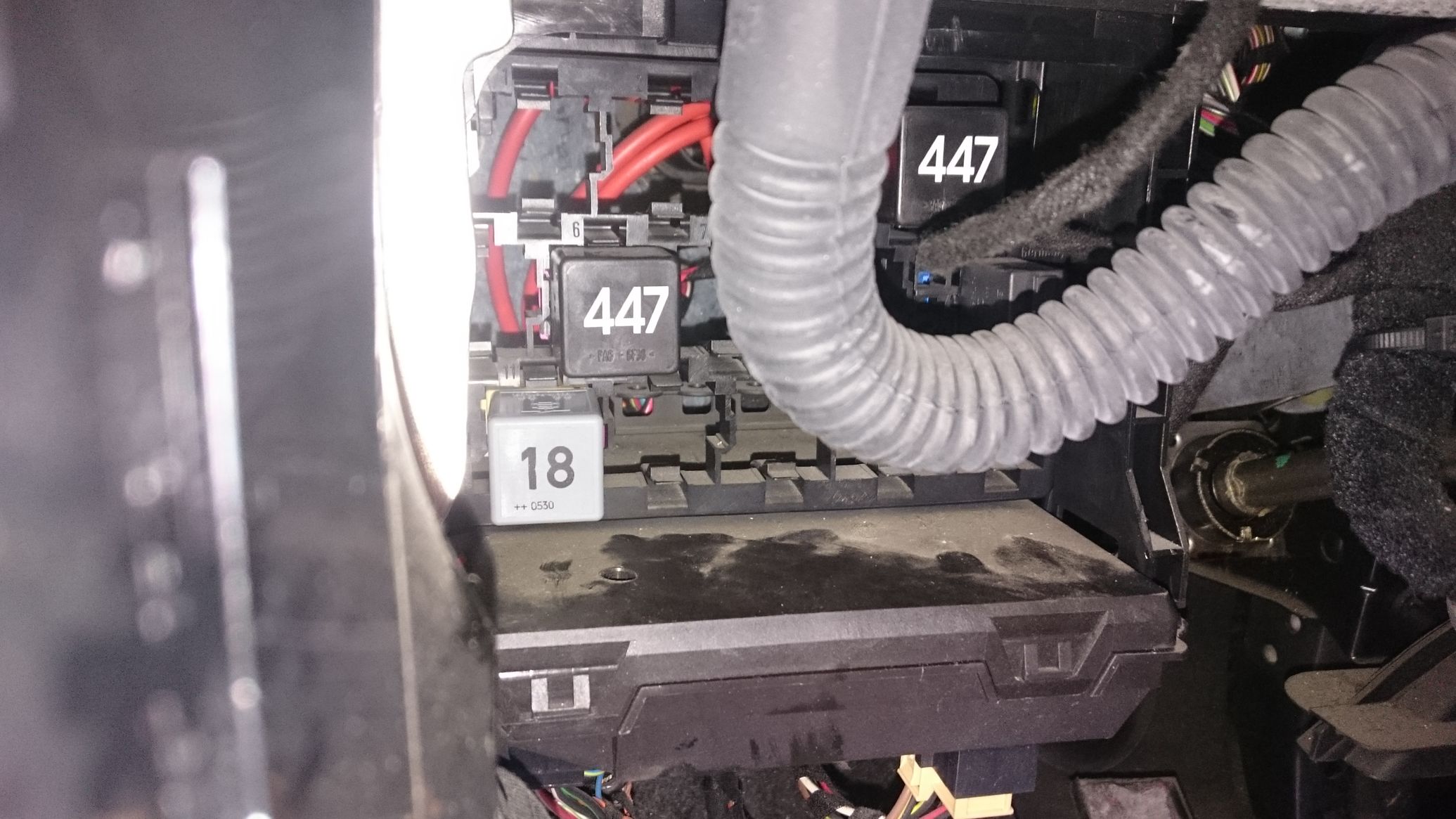

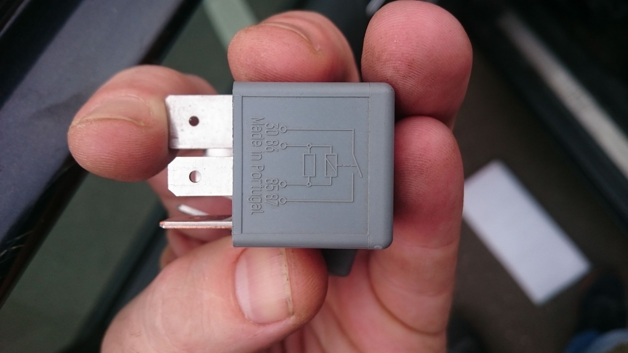

Üzemanyagszivattyú reléje 2005-ös fábia kombinál hol található?
Mert ahol kéne legyen, ott 4 relé van....
Más lábleosztás van. Viszont gyújtás ráadásra ez kattan egyet....
kód alapján x contact relay...gyújtásra levesz minden fogyasztót...
kicsit más a lábkiosztása...a jobbos ami benne van...balos lenne a febi ac pumpa relé.
semmi más relé nincs itt csak ezek...a levegő cső által még takarva van egy feleakkora, csak azt elég szarul tudtam fotózni....40A van a tetejére biggyesztve, azt annyi...
az a vicces, hogy ha kicserélem, és kiveszem ezt a 18-as számmal jelzett motyót, berakom a másikat, akkor ugyanúgy van nyomás, viszont eltünik az elektromos ablak....nem lehet le fel húzni, néma csend honol....
pedig mindkét bizti (25A) egyben van....
Wattafakkvanakkó?

1,4 16v 74kw BBZ motorkód
motorkód, alvázszám alapján kerestem a bárdinál a relét...jónak kéne lennie....de akkor hova lett eldugva, kérdőjel...

Elvileg felső sor utolsó relé. Az x contact nem kapcsolja a pumpát.
[ Szerkesztve ]

knuckle

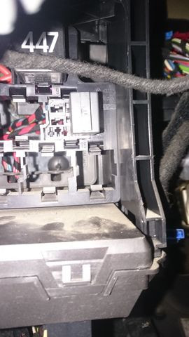

ott egy 447-es feliratú figyel...
az a fura, hogy 2 db ilyen 447-es egy 18-as van az egész táblán. na meg az az egy kis fél valami az alsó sorban.
"...ki korpa közé keveredik, az beleesett a moslékosvödörbe..."
Mágus2
Közösségépítő
Ne a feliratát nézd, húzd ki és próbáld meg beindítani, ha beindul és leáll, vagy be sem indulakkor megtaláltad a pumpa reléjét.
knuckle
ott a pont

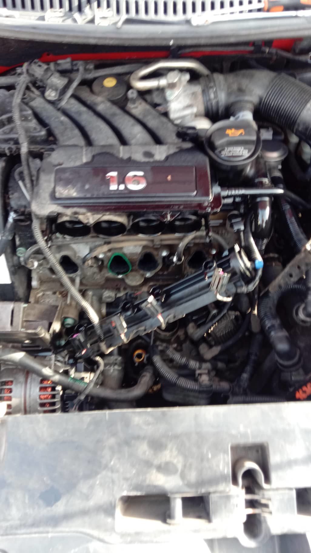

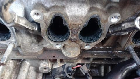

grizlisandor

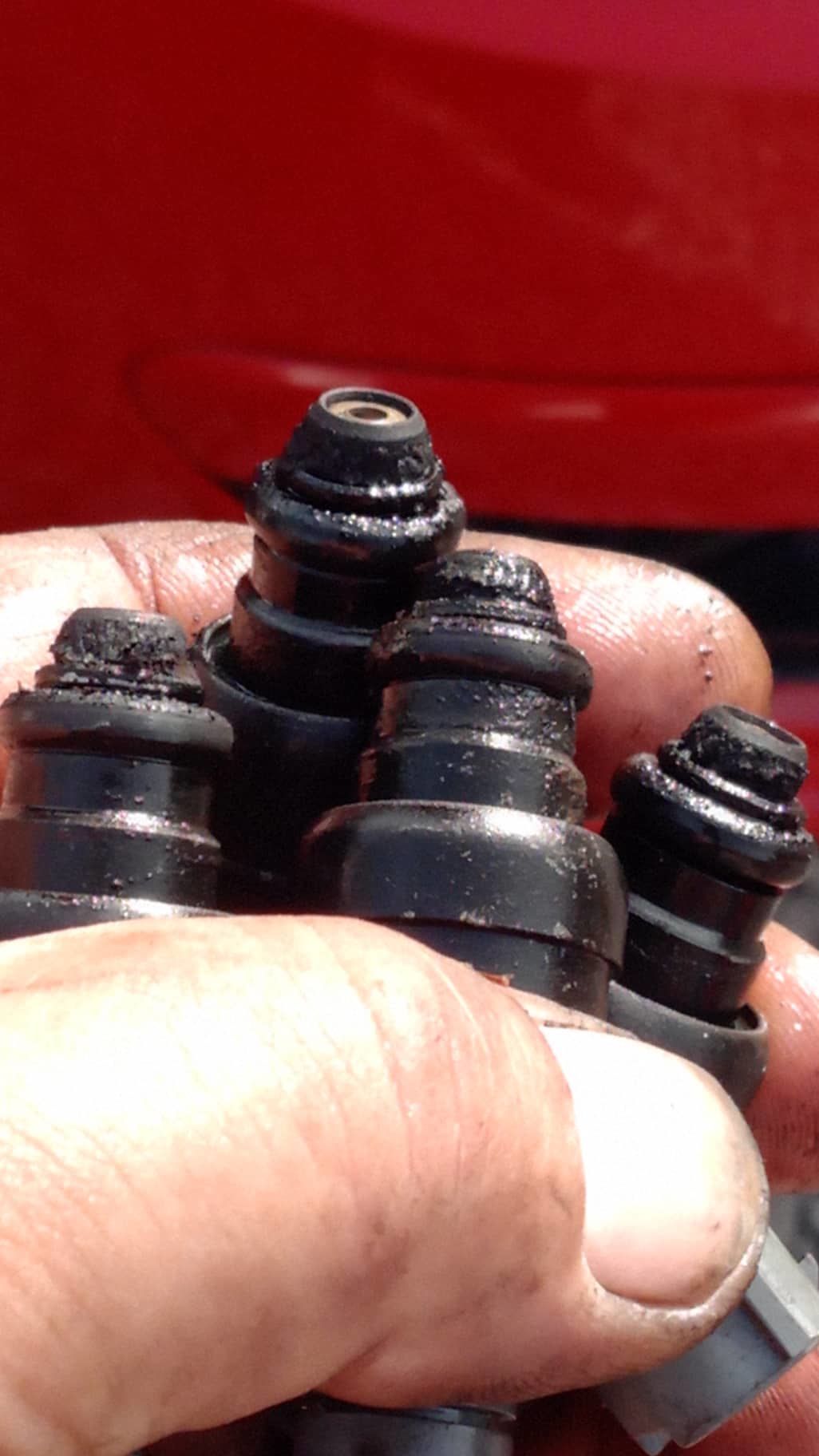

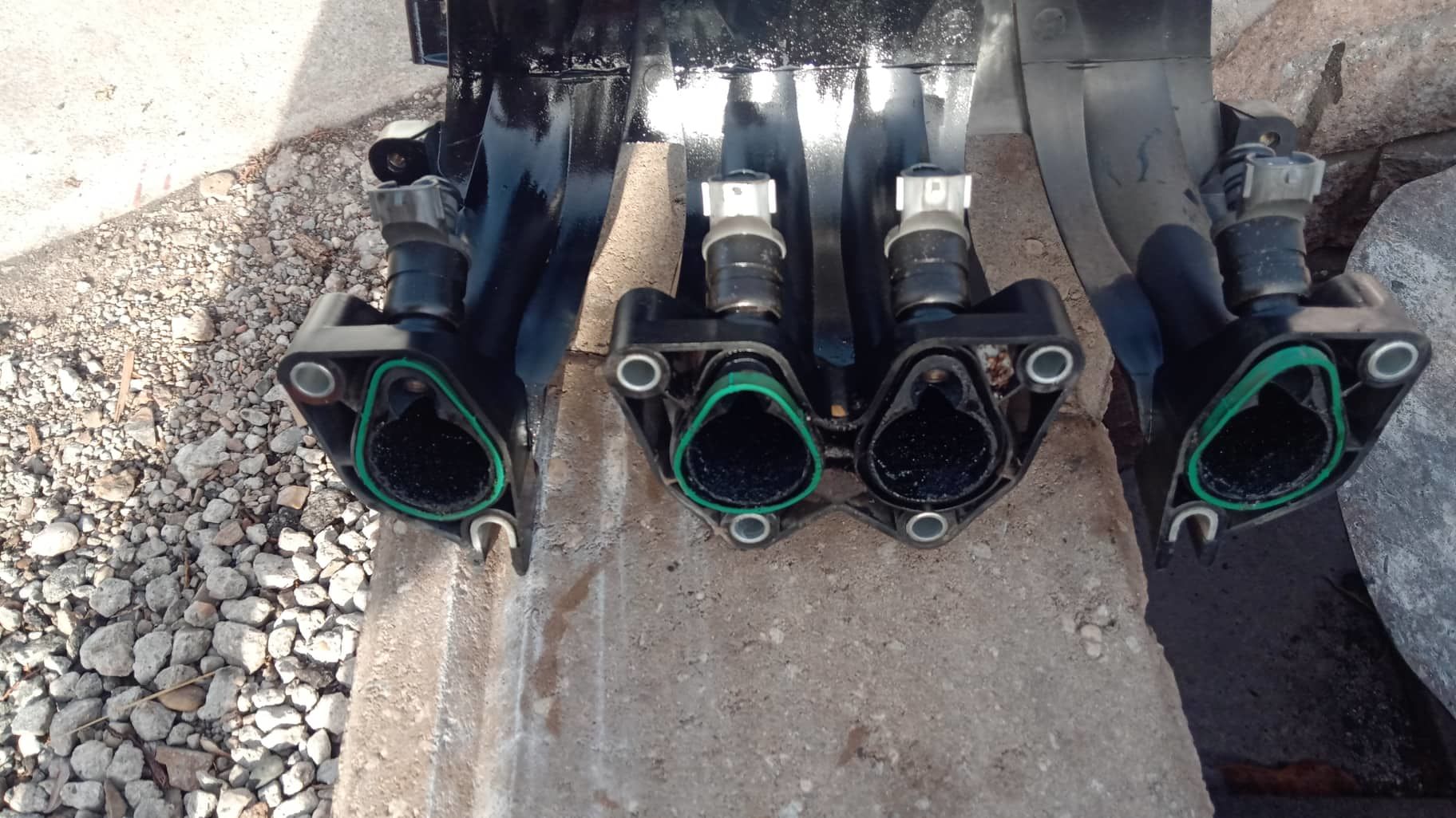

Visszakaptam az Alteát, mintha izmosabb lenne, meg a hangja is más, a megszokott képest.
Cserélve lett egy halom gumitömítés szívó részen(nem hiszem, hogy sokat tömítettek), egr lett takarítva, mert panaszkodott rá.
Injektorok jók(takarítás előtt az egyiknél volt kis hiba, utána hibátlan), lambdaszonda hibátlan.
