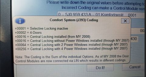

Nem találkoztatok még olyanna, hogy az autó elfelejtette a komfort elektronika beállításait?
2007es évjáratú Skoda Roomster-em csinálta egyik napról a másikra azt, hogy a távirányítóval csak az első 2 ajtót nyitotta vagy zárta, a többit nem!
Aztán ha duplán nyomtam a nyitás gombra akkor pedig engedélyezte még a csomagtárajó nyitását is.
De az oldaló utas ajtókkal nem csinál semmit...Olyan mintha átállította volna magát a 3 ajtós Skoda Praktik komfortelektronikájára és nem akarja működtetni a 2 oldaló ajtót egyátalán, a csomagtérajtót pedig csak ilyen dupla gombnyomásokkal..
VCDS-ben ilyet látok, de átkapcsolni/beállítani nem tudok nagyon semmit sem...
