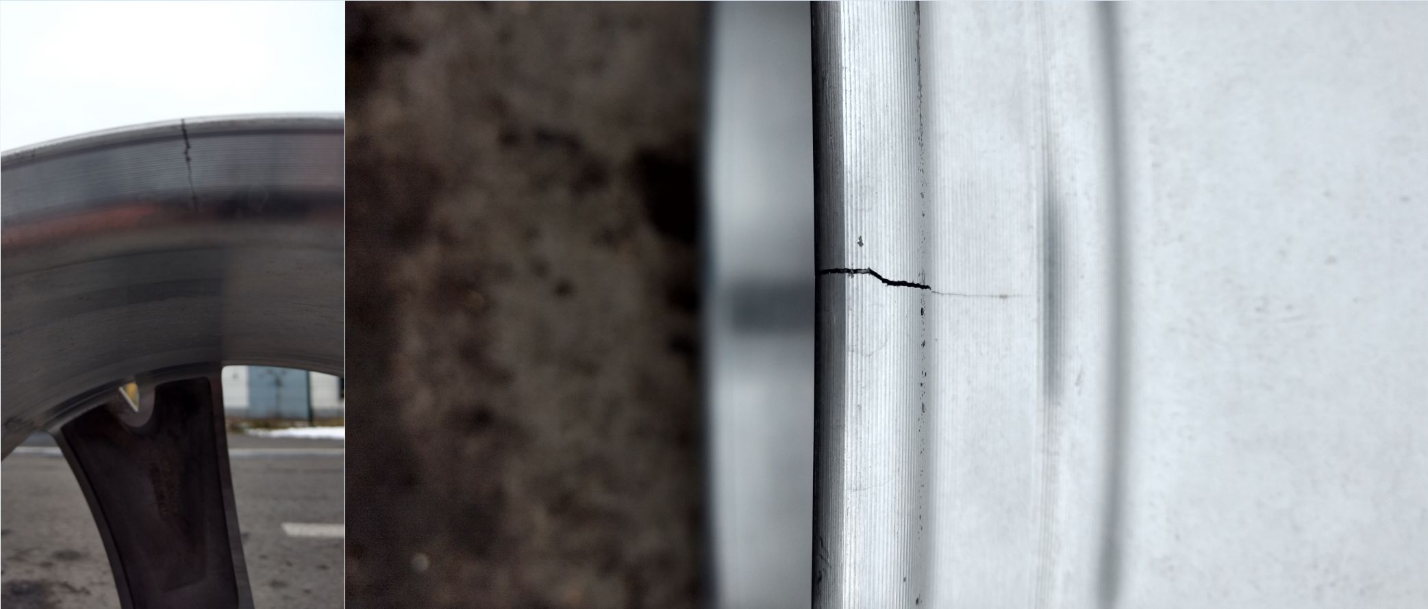

Az a szerencsem, hogy ujra akartam fenyeztetni a felniket, ezert elvittem a regit lemaratni. Amikor fent volt a gumi, semmi sem latszodott belole, sot a regi fenyezessel meg gumi nelkul sem vettem eszre, csak most, hogy a maratas/homokszoras elkeszult. Neha az igenyesseg eleteket ment
Amig a kocsin volt esely sem volt eszrevenni, mert csak a palast gumi feloli oldala repedt, a tengely feloli oldalon semmi.
