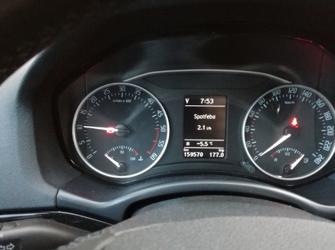

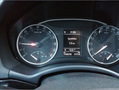

Hagyom melegedni, míg 1,5l/h-ra csökken az alapjárati fogyi... már könnyen szivattyúzza az olajat(2 perc)

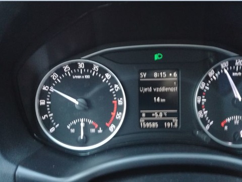

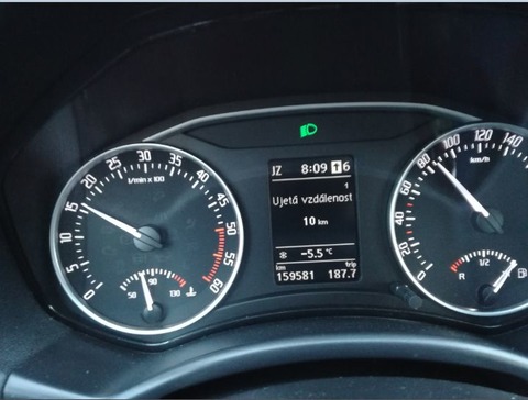

10km után:
14km után beáll 90-re és nem mozdul onnan, városban sem a lámpánál állva.[link] És egy rövid videó. Fűtés indítás óta 2-es fokozaton 22 fokon. 5km után kellemes meleg van a verdában. Azt azért hozzá tenném, hogy a laurinban van egy széria + elektromos fűtés a műszerfal alatt, érezhetően fűteni kezd rögtön indítás után, csak falja az áramot. Aki ezek után azt állítja, hogy normális a 70 fokos hűtővíz 40km után, mert modern és nem melegszik, az csak autókázzon a hidegben és koptassa a motort.
