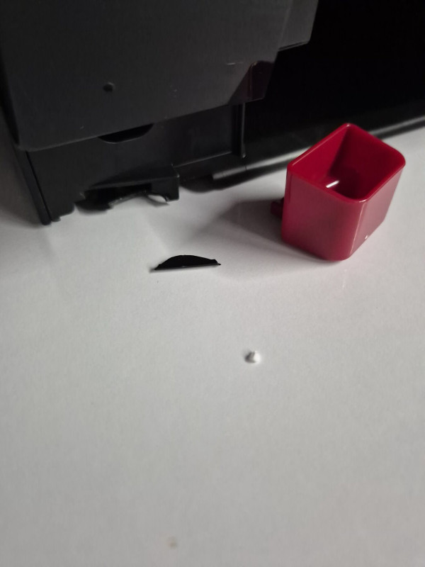

Volt pár hete egy dugulásnak tűnő anomáliám a Bosch VeroCup300-as gépemmel, ami tisztítás után megoldódott, minden rendben volt, erre ma reggel két egymás utáni kávé (az enyim volt az első, ami a legerősebb, majd a feleségemé, ami majdnem a leggyengébb) végén egy hatalmas csattanás (az egész gép beleremegett) után ez fogadott odabent:
Mi a jóég történt benne, hogy azt a vastag műanyag így eltört?
Illetve merre induljak el? Szerviz, vagy komplett forrázó egység, mivel félek, nem lesz elég a csiga csere, mivel valami apró pöcök is letört (jobb alsó sarok)
