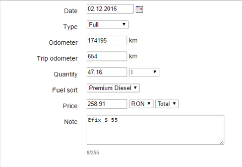

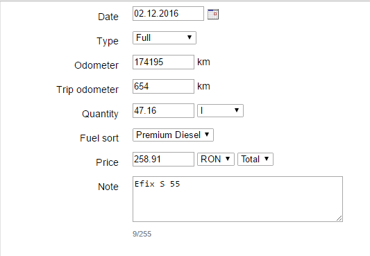

i-sti
gzbotii #127455 üzenetére
Azt ő kiszámolja, ha már van egy tankolásod.
Megadod az új km. 174420 (nálam kb ennyi volt utoljára) és kivonja belőle a régit.Itt az enyém ha érdekel: [spritmonitor]

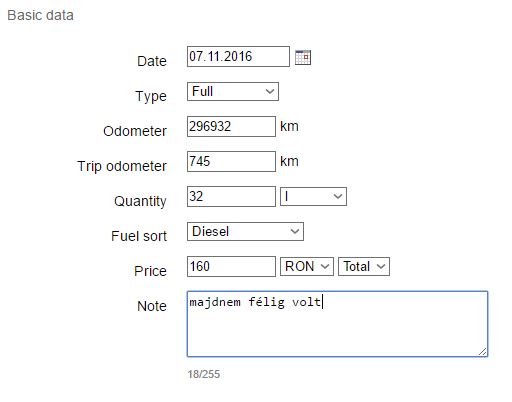

gzbotii
Valaki tudja, egész pontosan hány liter nafta van még a tankban, amikor először ad hangjelzést és a műszerfalon megjelenik az ikon, hogy kevés ez üzemanyag?
Most egy hónapja teletankoltam, kíváncsiságból szerettem volna lemérni a fogyasztást. A tankom, gyári adat szerint 55l, most a jelzés után mentem még 10km, majd újra teletankoltam, első kattanásig 45L ment bele. Tehát józan paraszti logika szerint, akkor még 10L van benne. Ebben az esetben 6.12l/100km átlagott hoztam ki belőle (180km országút, 60km autópálya, párszor körgyűrű, összesen 735km mentem).
G4, 1.9TDI, 110le
Másik: sprintmonitoron, a
trip odometer
mezőben, a tankolt üzemanyaggal meeírni? -
