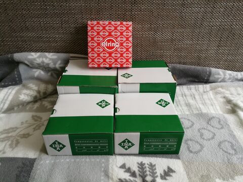

Megérkezett a csomag, az alkatrészekkel minden rendben. A csomagkövetés jól működött, így reggel már tudtam hogy ma lesz a kézbesítés. A csomagolást tudnám kicsit kritizálni, mert a dobozt nem tömték ki rendesen és egy kis ragasztószalagot is elbírt volna még a doboz a lezáráshoz, valamint a feladó nem adta meg a DHL-nek a telefonszámom, így a posta sem tudott kézbesítéskor hívni. Erre ráéreztem, így reggel kiírtam a kaputelefonra a mobilszámom.

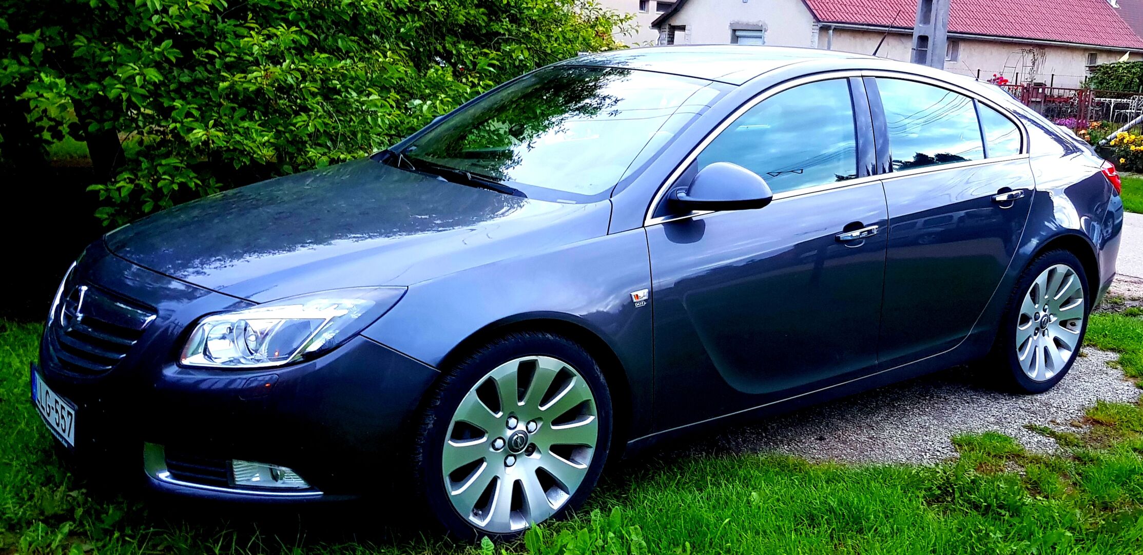

Sziasztok. Kedd óta boldog tulajdonosa lettem egy 2009-es Insignia 2.0 CDTI (160LE) autónak.
CD-300 rádió van benne, ezen keresztül tudom állítani a különféle komfort beállításokat stb.
A használati útmutató szerint létezik, de a menüben én nem találtam meg egy csomó beállítást (pl. Elindulás után automatikus ajtó bezárás), illetve a könyv szerint a behelyezett kulcshoz automatikusan beállítja az ülést/tükröket. Amikor kiszállok hátrahúzódik, viszont gyújtás ráadásakor nem áll vissza a beállított helyzetbe, minden alkalommal nyomva kell tartani az ülésen a kívánt beállítás gombját.Létezik a CD-300-hoz olyan szoftver amiben a nálam hiányzó menüpontok előhozhatók?

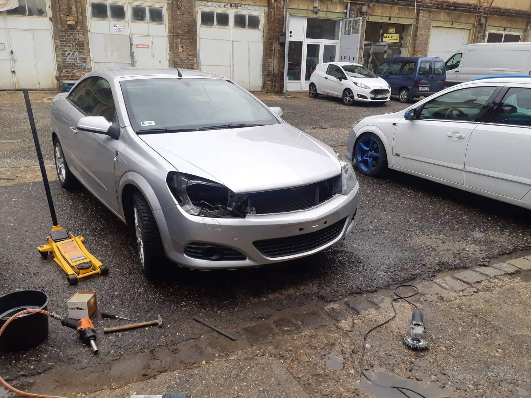

Magnum_
Most kaptam kepeket, verda szetszedvey elemek fenyezonel vannak mar.
Ha az gyorsan dolgozna... Akkor meg auto is lenne hamahama. -

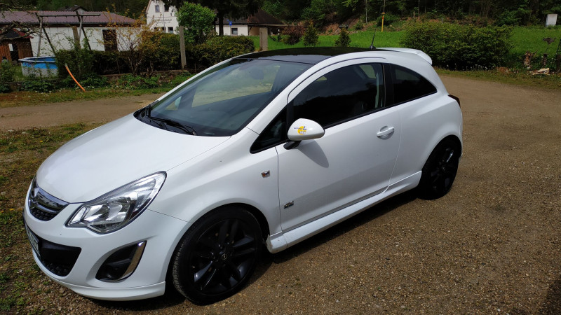

Richard!
3 hete vagyok tulaja ennek a szépséges kis méregzsáknak. Szeretnék vele bekerülni a topik összefoglalóba.
Előre is köszönöm!
Opel Corsa D OPC Line, 2011/05, 1.4 benzin (A14XER), 101 LE, 74500 km
