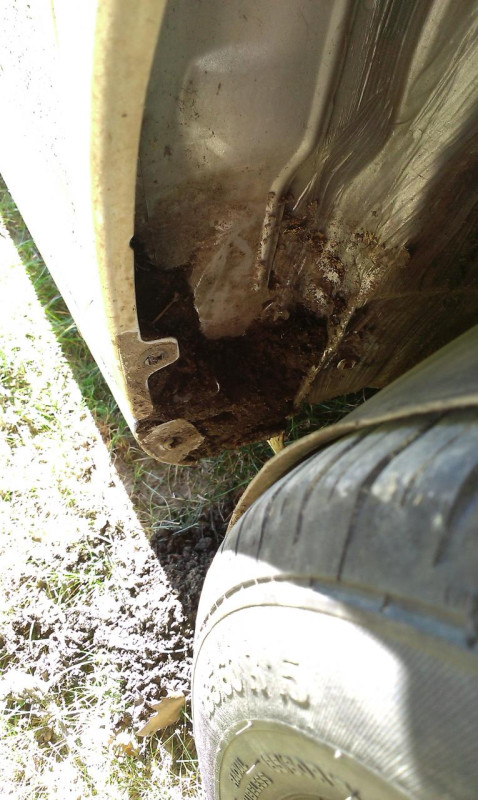

Az a megérzésem, hogy ezzel a problémával nem sokat foglalkoztak korábban. Jobb elől ki volt kopva a műanyag egy kisebb folton (régi forrasztópáka csodákra képes), akkor már ez a takarítás is meg lett ejtve mind a 4 sarokban.

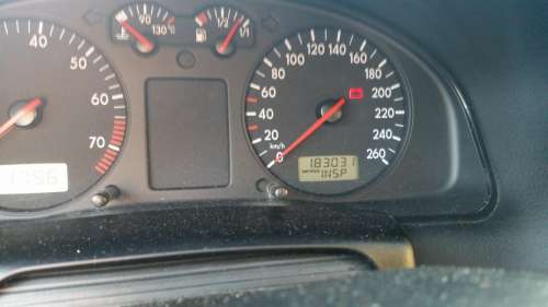

INSP csak a szerviz átvizsgálásra figyelmeztet. Nem tárolt hibát. Az óracsoport gombjaival törölhető. Olajcsere nem most esedékes?

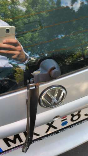

Az ablaktörlőről nem tudok nyilatkozni a jó ízlés határain belül, nekem egy ilyen a hátsó ablakomba és a villanymotorba került.

De igen, jövő héten viszem olajcserére és stb.. akkor csak ennyi? Az megnyugtató
11400km van benne az előző csere óta és majdnem pont egy év telt el.
Még vissza tudtam pattintani a törlőt, és mozog is rendesen. De akkor is meghajlott az alsó rész plusz letört egy kis műanyag.
