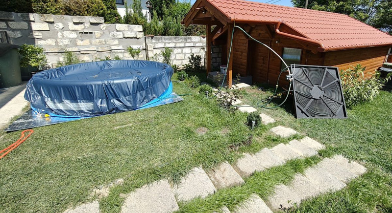

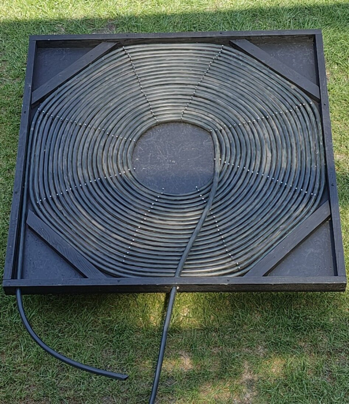

Első napkollektorom, a megfelelő facebook csoport alapján:
- feketére festett osb lap (10mm vastag, 2500x1250mm)
- távtartók, átfúrva, gyorskötegelőkkel.
- kb 80m PE cső
- 30e Ft festékkel, csővel, osb lappalTapasztalat:
Az osb lap jó, de még jobb lenne ha fém lapon lenne, így a csövekkel nem takart felület is jobban fűtene, de kezdésnek jó lesz.
OSB és csövek közötti rés: ezt jobb lett volna kihagyni, de mivel nem fém lapra tettem, sokat nem vesztek.
Csövek közötti rés: nem árnyélkolnak egymásra a csövek, viszont kevesebb fért rá.
Kábelkötegelő: ezek nem fogják hosszú távon bírni a napfényt, de még jön rá egy uv álló fólia.
Keringtetés: Egy merülő szivattyú, amit időzítővel kapcsolok és egy sima csappal szabályozom az átfolyás sebességét. Folyamatosan megy napi 7 órát. kb 360l/óra. Ezt pedig napelem hajtja, mivel 270W/óra fogyasztása azért meg tudja pörgetni a villanyórátHasználat: 10m3 medence fűtése.
chatgpt lelkesen elvégzett nekem minden számolást, amiből az jött ki, hogy ez kevés lesz. Sajnos nem tévedett. A júliusi 18-26-fokos éjjeli/nappali csúcsok mellett, a letakart medence reggelre 20-21 fokra hült, amit nappal, 10-17-ig járatva a napkollektort kb +3 fokkal tudtam felfűteni, ami még mindig hideg. Ajánlások szerint 3 napkollektor kell ekkora medencéhez, AI szerint meg 250--300m cső, ami szintén 3-4 napkollektor, ha 7óra alatt szeretném 8-10 fokkal emelni a hőmérsékletét. Kisebb medencéhez elég lehet egy, nekem még egy felfér a sufni tetejére, de idén már nem fogom megcsinálni. Talán jövőre.
Nos, elkészültem a homemade napkollektorom nyers verziójával. Még a ki és bevezető csövekre kellenek csatlakozók, a feltekert csövet a kereten belül elmozdulás ellen kicsit jobban rögzíteni kell, kell rá átlatszó mezőgazdasági fólia fedésnek, meg majd a végén persze kell egy állványt csinálni neki.
A hétvégén szerelek rá egy keringető szivattyút és mehet a próba

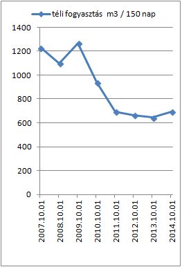

Akit esetleg érdekel kb 3 év használat tapasztalata:
Az éjszakai áram fogyasztásunk (2 bojler) kollektor nélkül átlagosan 165 kWh volt havonta.
A kollektorral évi 10 hónapos üzemben ez most átlag 65 kWh fogyasztásra módosult havonta, úgy hogy ő maga nem használ áramot mivel gravitációs rendszerű.
A havi fogyasztás így alakult diagramon.
