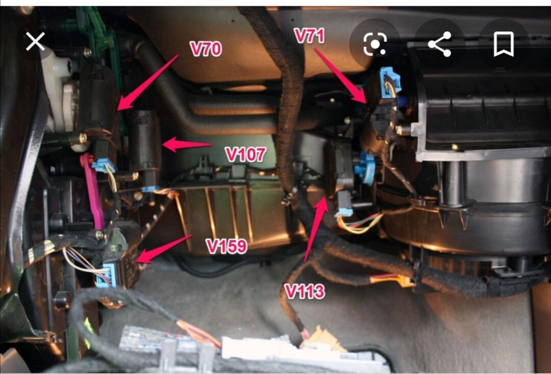

Csabadi #172476 üzenetére
Tudsz angolul? Air recirculation Mit jelent? Feleslegesen kérded, hogy hol van. Ha tudod, hogy hol van a belső külső-keringetés váltó redőny, akkor az oldalán megtalálod a mozgató motort is, ha meg nem tudod, ne nyúlj hozzá inkább. Elárulom, teljesen a pollenszűrő alatt van a redőny, de a másik oldalról, a műszerfal alatt. Akarsz képet a szétbombázott A4-ről?

Mágus2 #172457 üzenetére
Szia, tudnál segíteni audi A4 b7 2007,fűtes gond van. Ilyen hiba van ami nem törölhető. 00735 - Potentiometer in Positioning Motor for Air recirculation Flap (G143)
09-00 - Adaptation Limit Surpassed
Néztem neten de nem találom, viszont volt még egy de az törölhető volt és nem is jött vissza. 00716 Air Recirculation Flap Positioning Motor (V113)Meg annyi hogy mozgattam géppel a motorokat de mindegyik nyekergőssen ment. Ha volna ötleted, köszi -
