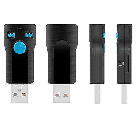

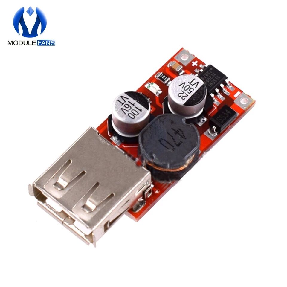

negyedes #166776 üzenetére
Olcsobban kijon mint egy kinai vacak.Fel max 1 ora alatt be is lehet lokni.Persze vannak markas elore legyartott szep dobozban ilyen cuccok, de sok helyet foglalnak es nagyon fixek.Itt ugye az aux-ot is olyan hosszura engeded,amennyire akarod.Telorol lazan mehet a zene.Aux helyere mehet akar egy bluetooth modul vagy egy olyan lejatszo, mint az enyem.Csak a tar szimulator legyen benne es utana mindent lehet

c00per
molnarpeter #166771 üzenetére
4-5ezer ft volt az anyagkoltseg anno.
[link] szlovak fiatalember webshopja,ahol vag fejegysegekhez gyart egyedi cd-tar szimulatorokat -
