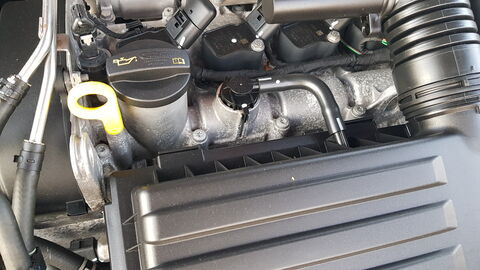

Reggie0
bulikavagyok #164839 üzenetére
Ne aggodj, sok francia alpok utan nekem is ilyen a motor az allando viz es sozas miatt. Onnan lehet tudni, hogy a hutomaszktol tavolodva es a szelarnyekban levo reszeken ritkul, tehat egyertelmuen kintrol jon. Ha mosasnal hasznalt vegyszer okozna, akkor mindenhol ugyan akkora merteku lenne.

Morris #164840 üzenetére
Szerintem a só okozta. Pályatempóban bejut a víz a motortérbe. Azoknál az autóknál gyakori, amelyeket pályán hajtottak. Városi autóban még nem láttam. Csak esztétikai gond, nem okoz problémát. Az én motorterem ettől sokkal durvább, de az ment 130k km-t 2,5 év alatt pályán, soha nem volt mosva a motortere....
Morris
Ez ipari zsíroldó, vagy sima hideg zsíroldó. Megtámadja az alumíniumot.
Azért olyan tiszta a motortér, mert ilyen szeres cuccal mosták le. -
Édesapámnak szeretnék vásárolni egy 2 éves, facelift előtti Seat Leon 1.2 TSI-t (110 LE). Szerencsére itt helyben (Miskolcon) kb 10 darabos készletből válogathatok, 33e-től 50e kilométeres futásteljesítményű autók közül. Az autók még kb 21 hónapig garanciálisak, tehát nem vállalok velük túl nagy kockázatot, de mégis lenne két kérdésem hozzátok. Az egyik, h van-e bármi olyan dolog ami miatt lebeszélnétek erről a motorról?! A másik kérdésem, h szerintetek mi okozhatja a képen látható jelenséget? Három autónak is megnéztem a motorterét és mindegyiknél ez a látvány fogadott.Nagyon durva, fehér porszerű anyag van a motorblokkon és a turbón is, mintha megtámadta volna valami a fémet - talán a télen kiszórt só lehetett az?! Volt már "pár" autóm az elmúlt 20 évben, de ilyennel még soha nem találkoztam. Legalábbis ilyen durva mértékben nem. Mi lehet ez, kell ettől tartanom?
Köszi előre is!

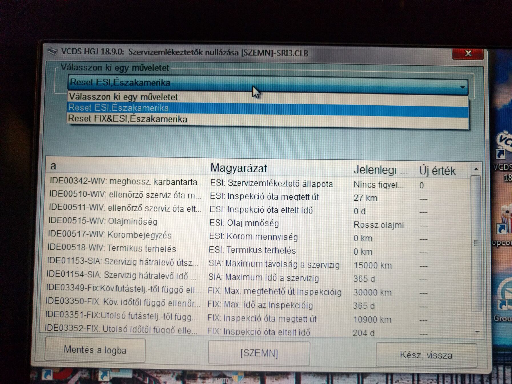

1stVikman #164822 üzenetére
Köszönöm, hasznos volt!
Nem teljesen úgy, de hasonló módon csináltam (magyarított); atirtam a YT-on vázoltak szerint először az olaj minőséget jóra, majd a szerviz maximumot 30 ezerre, az időt hagytam 365 napon.
24100 km és 585 nap. Hasonló anomáliát a gyári reset után is tapasztaltam, gondolom összefügg az éves szerviz idejével. (160 nap jelenleg + 365 = 525; tehát mégse 585, de passz)
Köszönöm még egyszer!

1stVikman
focvis #164815 üzenetére
Nem jó helyen nézed.
Uds protokollt használ már ez a generáció. Az sri resettel nem is lenne szabad megnyílni semminek.
17-instruments
10-adaptation és ott kell a megfelelő csatornákat átírni.
Gyorsban egy videót találtam a resetre: [link]
Ha gondolod holnap megnézem pontosan mit és hol kell átírni.
Mondjuk én az enyémen szándékosan átírtam 15 ezer/1 évre. -

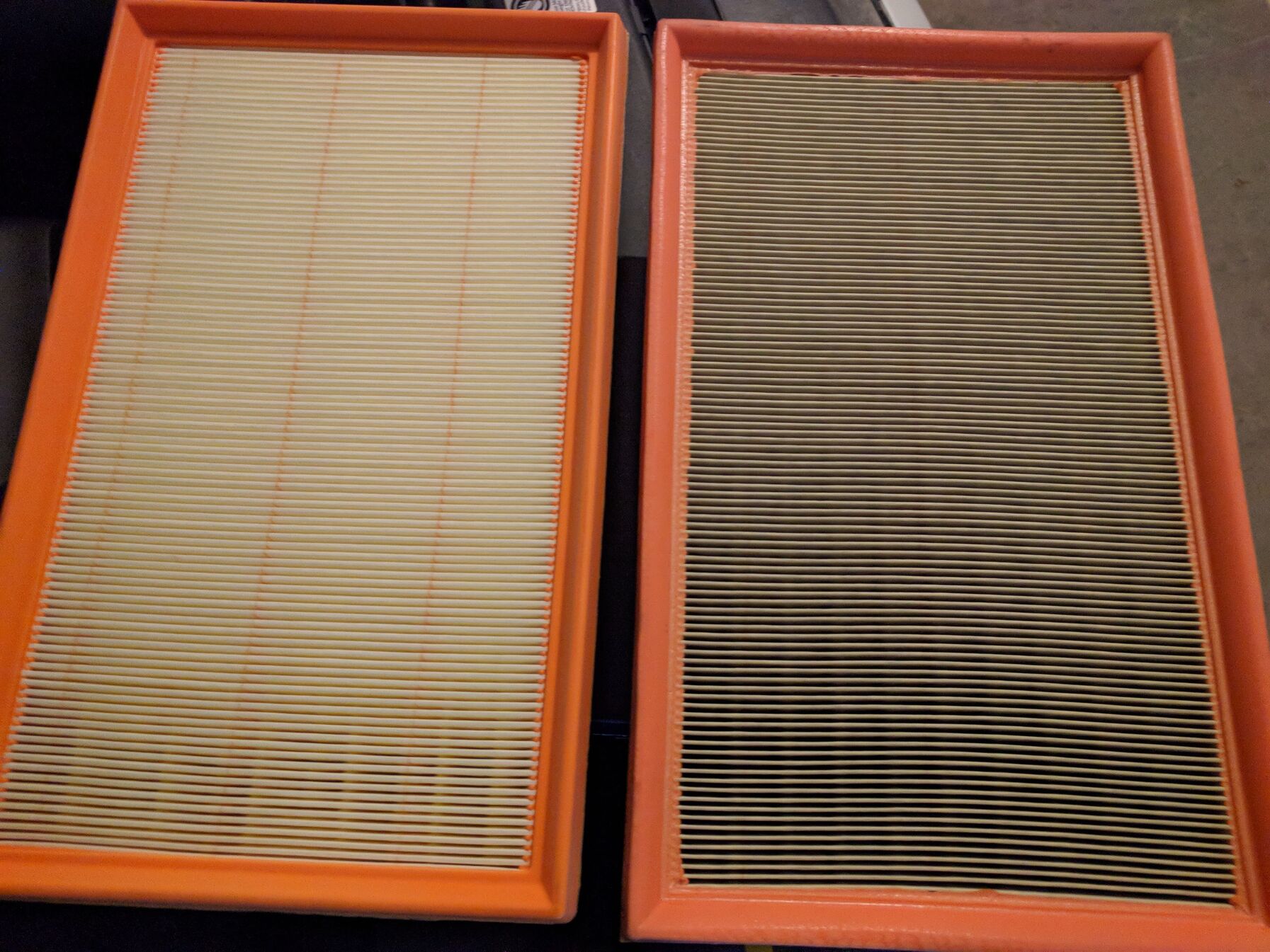

(#164813) F_Zolee: Vagy akár minden héten olajcsere?
Most 18 ezer után cseréltettem, engedett volna további 6500-at.
K Norbinak: Légszűrő 18 K után: [kép] [kép] [kép]
Fájt a szívem cserélni.
i-sti
Helpet kérek szépen VCDS-ben.
Voltam olajcserén, vmi kezdő szerelőt foghattam ki, először cseszett kinullázni az olajcsere intervallumot, majd reklamációt követően, nagy nehezen összehozta, de ahogy nézem, fix 15 000 km-es intervallumra.VCDS-szel bele szabad piszkálnom, át tudom állítani flexibilis, max. 30 ezer km-re? (nem várok vele addig, de zavar, hogy most 15 K)
Köszönöm!

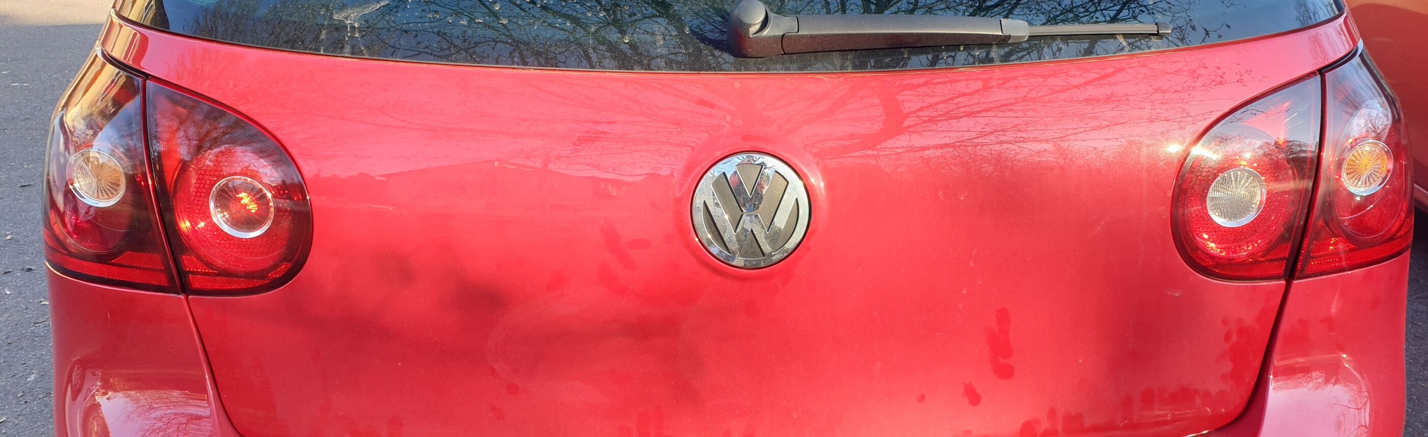

ßrainiac
Az amikor a lakkreteg alatt van ilyen vilagosabb resz (mintha levegos lenne, vagy nemtom..) az micsoda?
Mert jegeso utan a Golfon is volt, de begyogyult neki magatol
