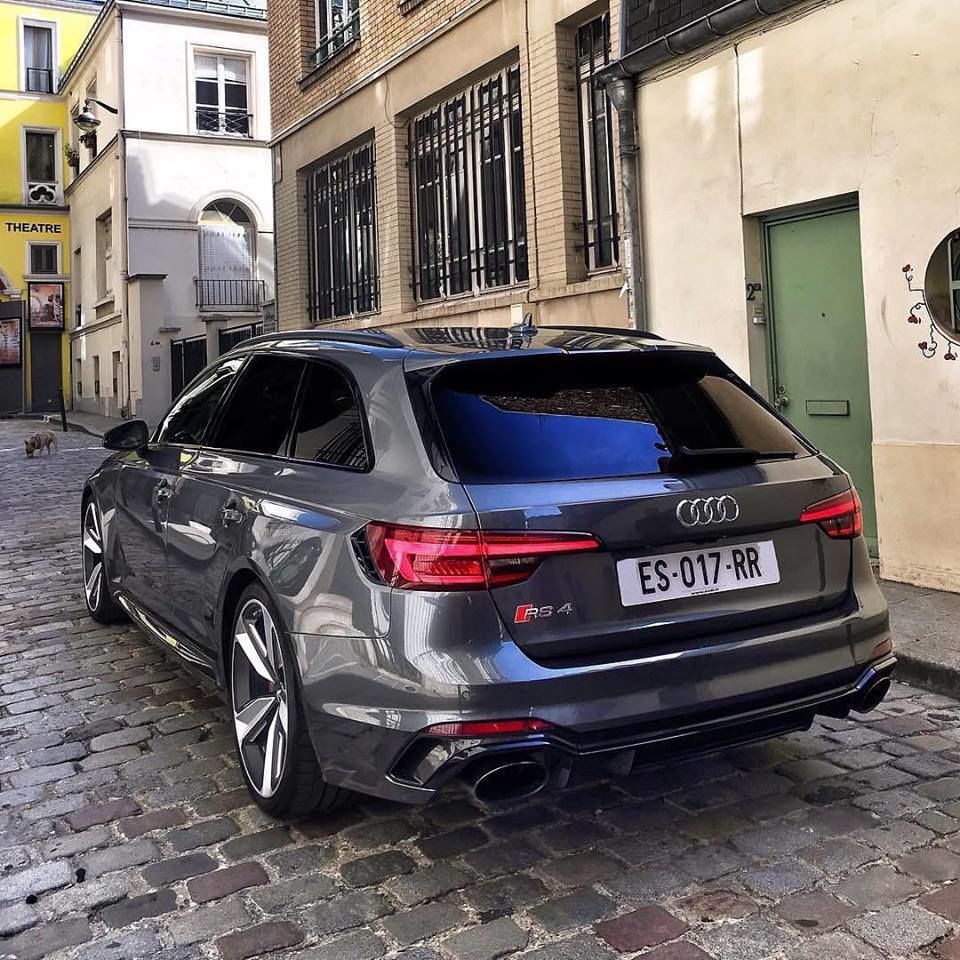

4F avant aha.

Kiskokó
Ennek örömére : [link]
