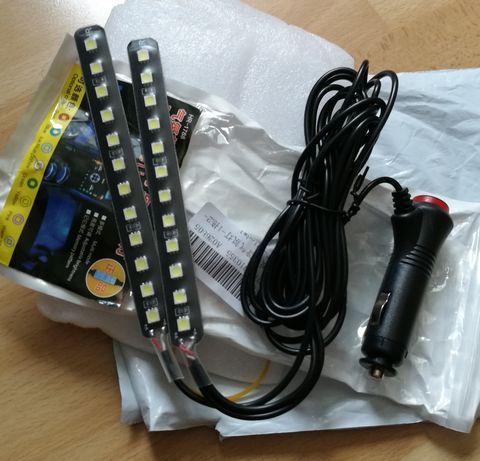

Valami diódát kell / érdemes betenni, vagy teljesen felesleges?A könnyebb szerelhetőség érdekében lehet marad a kábelszemes megoldás, vagy megvárom, amíg megjönnek a csatlakozók, és akkor ráforrasztom a lámpatestre. :
[kép]
Mivel a roló aljára fogom a ledeket felragasztani, így a modularitás miatt ezekkel terveztem megoldani, hogy ki-be szerelhető maradjon minden.w333:
pl. ez? [link] -

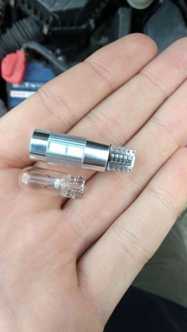

Hmmm ... mondjuk ez nem rossz ötlet, sima izzó marad az ellenállásnak !
Nekem olyan kéne amit a foglalatba rakok és úgy viselkedik mint a sima izzó !
Mondom van ilyen csak nem tudom pontosan milyen kéne bele, Ibiza ... kérdeztem hogy honnan vette de ő is kapta valakitől, gondolom abban nagyobb az ellenállás !
1stVikman
Emiatt maradna meg az izzó is.
Mivel olvastam, hogy csak a Led berakásakor halványan pislákolhat kikapcsolt állapotban is, illetve zavarhatja a Can-bust.
Bár neten szinte csak can-bus kompatibilis szofitákat találni.Az én esetemben a meglévő világítás megtartása mellett raknék kiegészítésként a ledeket, hogy a teljes csomagtartót megvilágítsa.

Én pedig bármilyen LED égőt berakok a belső tér világításhoz vagy halványul világít a sima LED (autó bezárás után is) a Canbus pedig villog !
Bárhogy forgatom nem jó
Ismerős Ibiza -ban is halványul világított amit vettem, most valahonnan szerzett valami LED égőt és az tökéletes, nem villog és nem világít halványul
Lehet hogy csak én fogtam ki valami gyenge minőségű led -t ?
Ha valakinek van pontos infója milyet vegyek ami jó azt szívesen hallgatom !

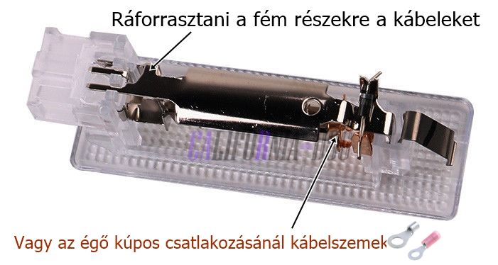

Golf 7 variant csomagtér világítást upgrade-elnék, mert kevésnek érzem a tetőn elhelyezett fényt. (Sokat kitakar a roló, és az elválasztó háló.)
[1. kép]
[2. kép] (kicsit csal, ennyire nincs világos)
Emiatt vettem egy ilyet:
Csomagtartóban van 12V csatlakozó.
Már azt is megoldottam EZ alapján, hogy ne csak gyújtáskor legyen benne áram, hanem állandóan.
Viszont szeretném rákötni a belsőtér világításra, mert mégiscsak kényelmesebb, mint mindig kapcsolgatni kézzel.
Ez nem zavarná meg a kocsi elektronikáját?
Elbírná még plusz fogyasztónak a világítás?
A ledek nem kapnának kevesebb/ vagy éppen több áramot a kelleténél?
Amúgy magára a lámpatestre forrasztanám a vezetékeket , hogy ne kelljen megvágni a gyári kábelt, meg lekötni az akkut.
Vagy kábelvég szem segítségével betenném az izzóhoz a polaritásra ügyelve.Megoldható lenne?
