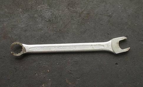

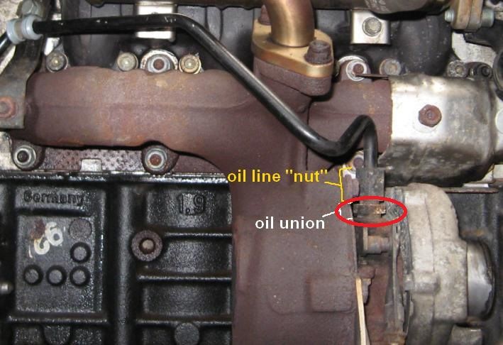

Ide kell kulcsot gyártani, ezt szokták elb... az amatőrök.
Ha azt nem fogod meg alul, felül elkezded csavarni az anyát és elkezd az egész kicsavarodni a turbóból, de a csövet fogja a kónusz és eltekeri a nyakát.
Nem tudom mennyire vagy tapasztalt szerelő, de ha nem találod fel magad kemény helyzetekben, inkább ne szedd ki a turbót.

Injektorhoz kell egy 17-es villás a csőre, egy 13-as crova a tartó villához, meg egy vilás az injektorra, nem emlékszem a számára, amivel kimozgatod magát az injektort.
Turbót csak akkor vedd le, ha tudod, hogy mit csinálsz. Szívósorhoz 6-os imbusz, EGR csövet kell levenni, az is 6-os imbus. 12-es kulcs megy a turbót a fejhez rögzítő réz anyákhoz, oda hosszú crova kell, meg egy spéci kulcs, levenni a felső olajozó csövet a turbóról. Azt gyártanod kell egy 17-es villásból, mert ellen kell tartani alul az összekötőt, hogy felül a hollenderrel ne csavard el az olajozó csövet. Alul a hollender a kéd fölött 22-es talán, ott is meg kell fogni az összekötőt a hollender alatt.
Ezen kívül nem kell hozzá spéci szerszám. A kipufogónál szokott beleszakadni a csavar a turbóba, ha volt már lent és nem rézanyával rakták vissza, meg az EGR csövénél a két tőcsavar is bele szokott törni.
