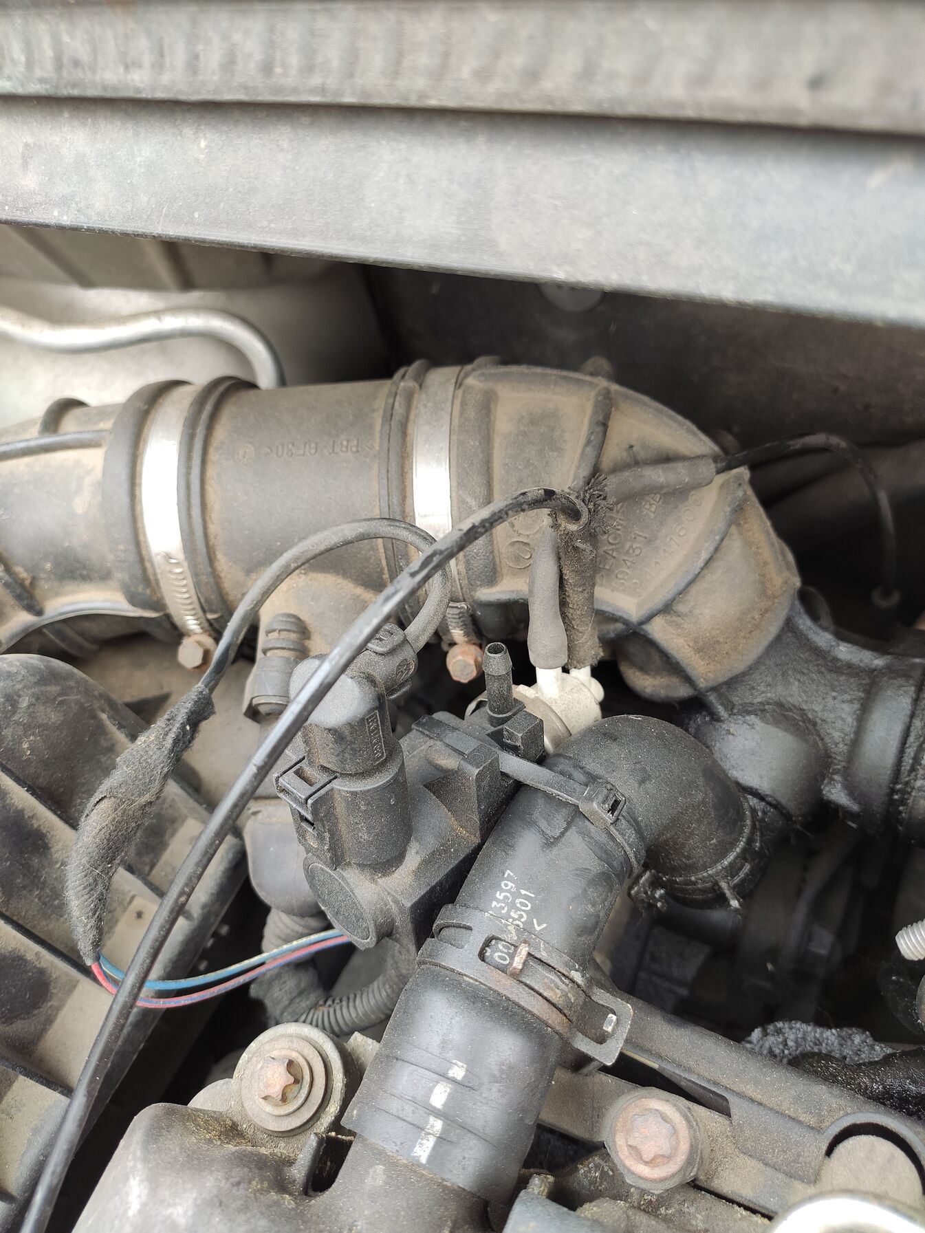

G Astra, Z14XE motorral.
Ma jelentkezett gázadásnál egy kis megtorpanás, valami olyan, mint amikor hideg motornál akarsz gyorsítani és nem jön az erő. 1500 és 2500 fordulat között jelentkezik, aztán 2500 fölött meg ugrik egy nagyot. Mintha "turbó lyuk" lenne... turbó nélkül.
Hibajelzés nincs, kivillogtatásra a hibajelző lámpa folyamatosan villog, semmi hibakódot nem mutat. Ettől eltekintve megy, mint a meszes, 3000 körül és afölött húz is rendesen. Nem füstöl, nem csörög, nem zabál.
Mi lehet ez?
A télen kétszer volt lambda szonda hibám, ami magától elmúlt. Lehet most is az a ludas, de hibajelzés nélkül? -

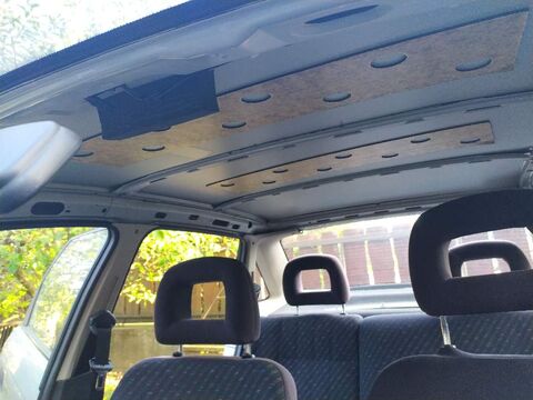

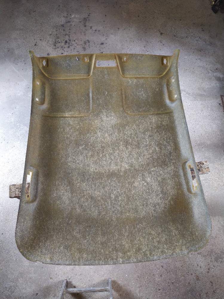

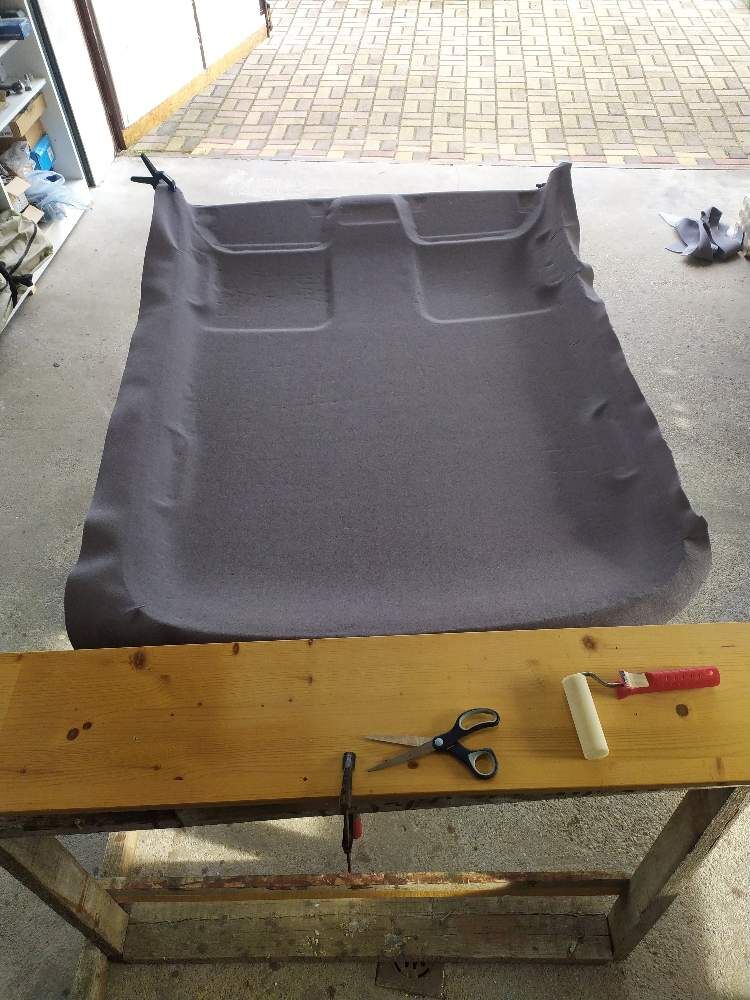

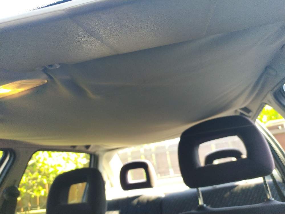

Hát mégis nekiálltam csak úgy, mindenféle gyakorlat nélkül.
Aztán leszedtem, ekkor eléggé kopasz hatása volt:
Levágtam a széleket, és visszatettem.
Nem mondom, hogy extra szép lett, nem mondom hogy extra jó lett, de élhetőbb.
Tartósságát tekintve passz.
Soudal Soudabond 280 power-t használtam. Elvileg 90 Celsius fokot bír. -

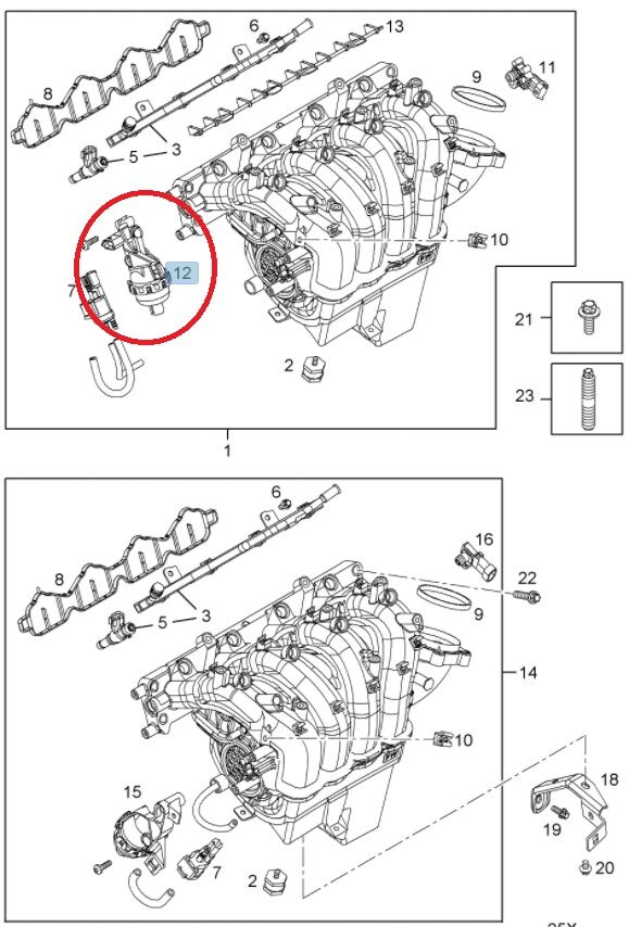

Valaki esetleg z14xep szívócsort javított házilag?
Nálam már eltört mind a 4 kis pöcök így semmit se csinál kb, csak zörög.
Tudom van felújított 68k-ért, de kíváncsi lennék alternatív megoldásokra, ami esetleg olcsóbb.

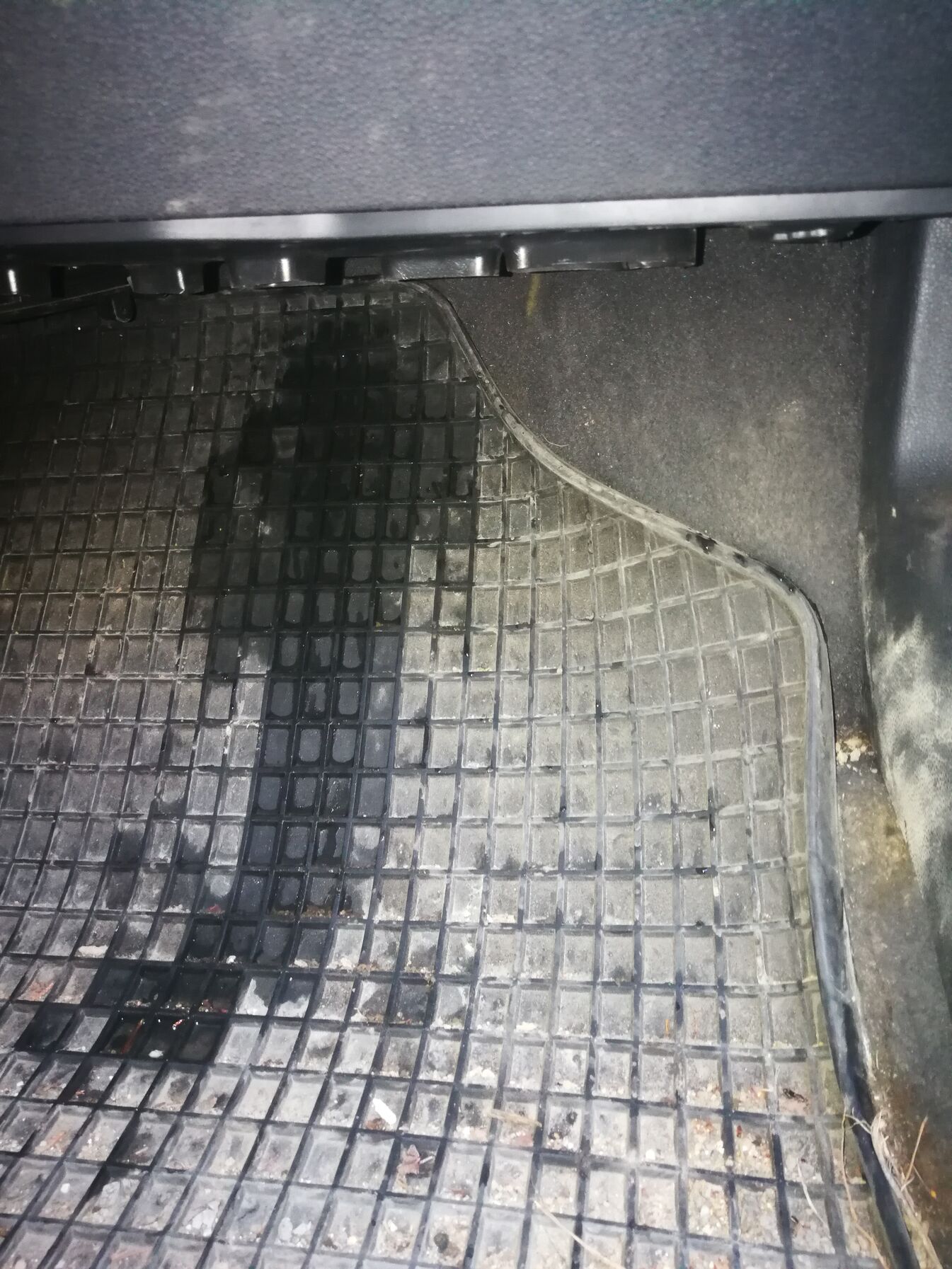

Tipik hely és tipik dolog, ez nem fűtésből kiszabaduló víz. Első vályunál ha sok az apró behúzott levél akkor felcsapja a vizet a venti alsó feléhez és utána onnan kifolyik.
A másik meg a belső radinál ha felgyűlik a szintén szöszmösz és apró levél kintről, dettó tud ilyet, hogy gyűjt mindig egy kicsi vizet és egyszer kicsapja. -
