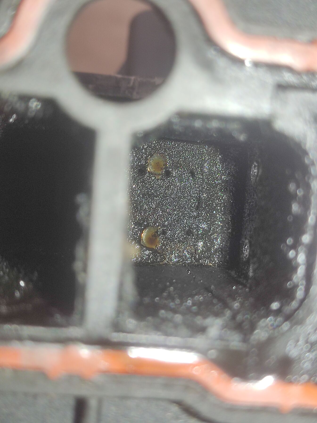

Aha, z14xep szívósor. Ez a fémlap vagy kis mágnes hogy rögzül vajon benne?
Volt valami cikk amiben leírták, hogy olyan hiba is tud lenni, hogy az a kis izé kiesik és hibát jelez. Na ebben nincs benne, de a szenzor sem volt sosem rajta, ami azt a kis fém izét érzékelné, a felfogató csavar helye ottvan, de abba még nem csavartak semmit eddig. -

Z14xep szívósor?
Nem erre az írásra gondolsz?

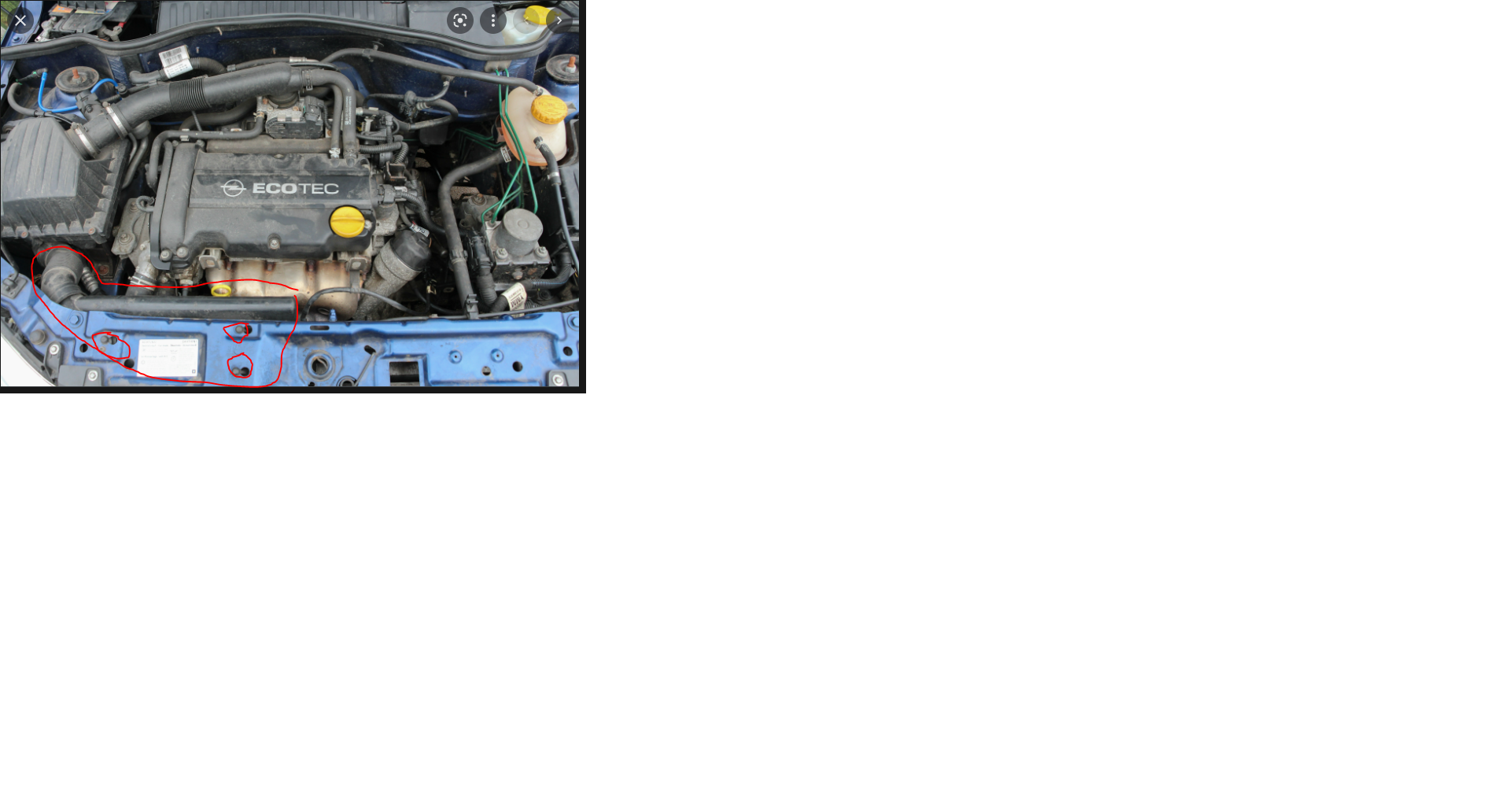

A levegőt onnan szívja(onnan meg a légszűrőházba a levegő) , az amolyan irányított "szívócső".

[A bekarikázott] alkatrésznek mi a neve, és mi a funkciója?
Nekem a 3 pöcökből csak 1 tartja ott, a másik kettő letörött, eléggé mozog azaz alkatrész, befolyásolhatja a működését?

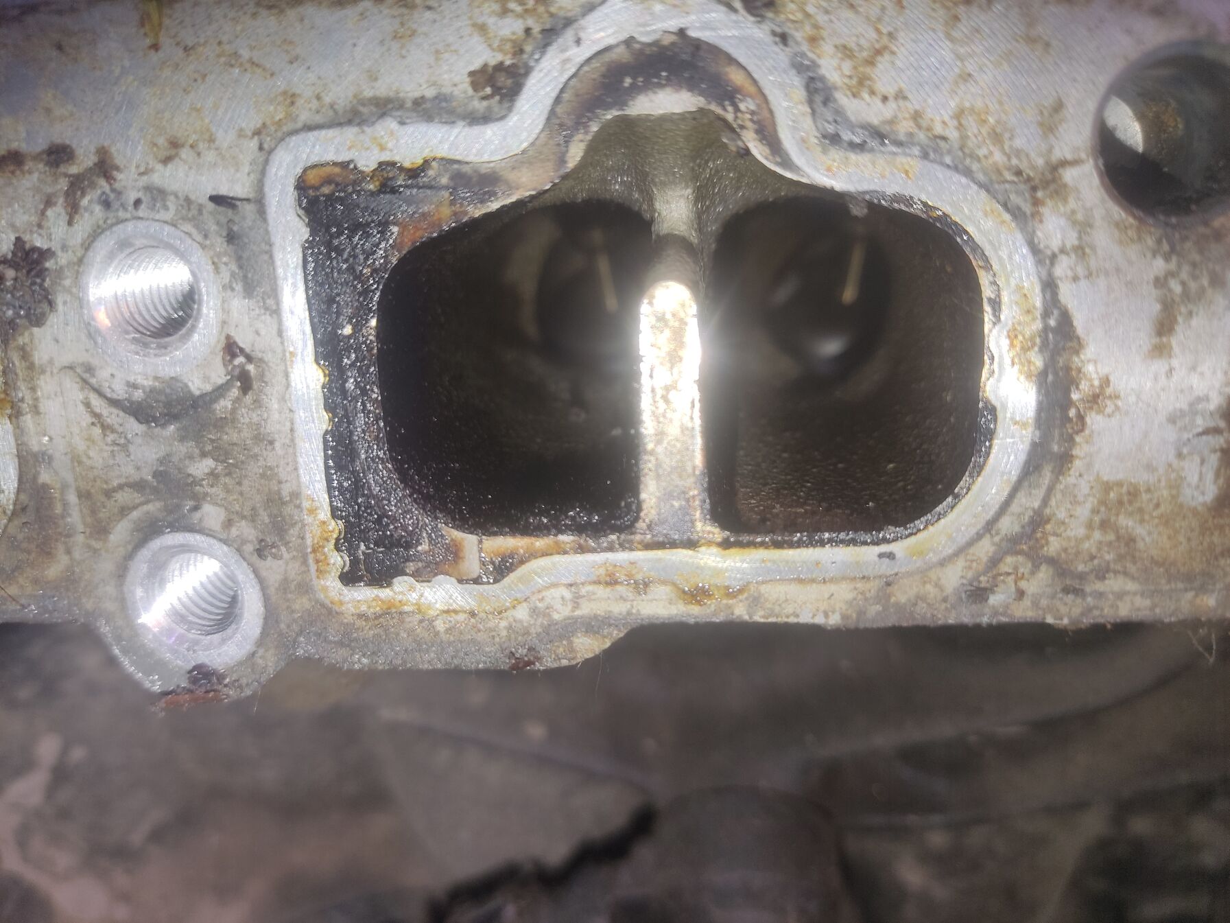

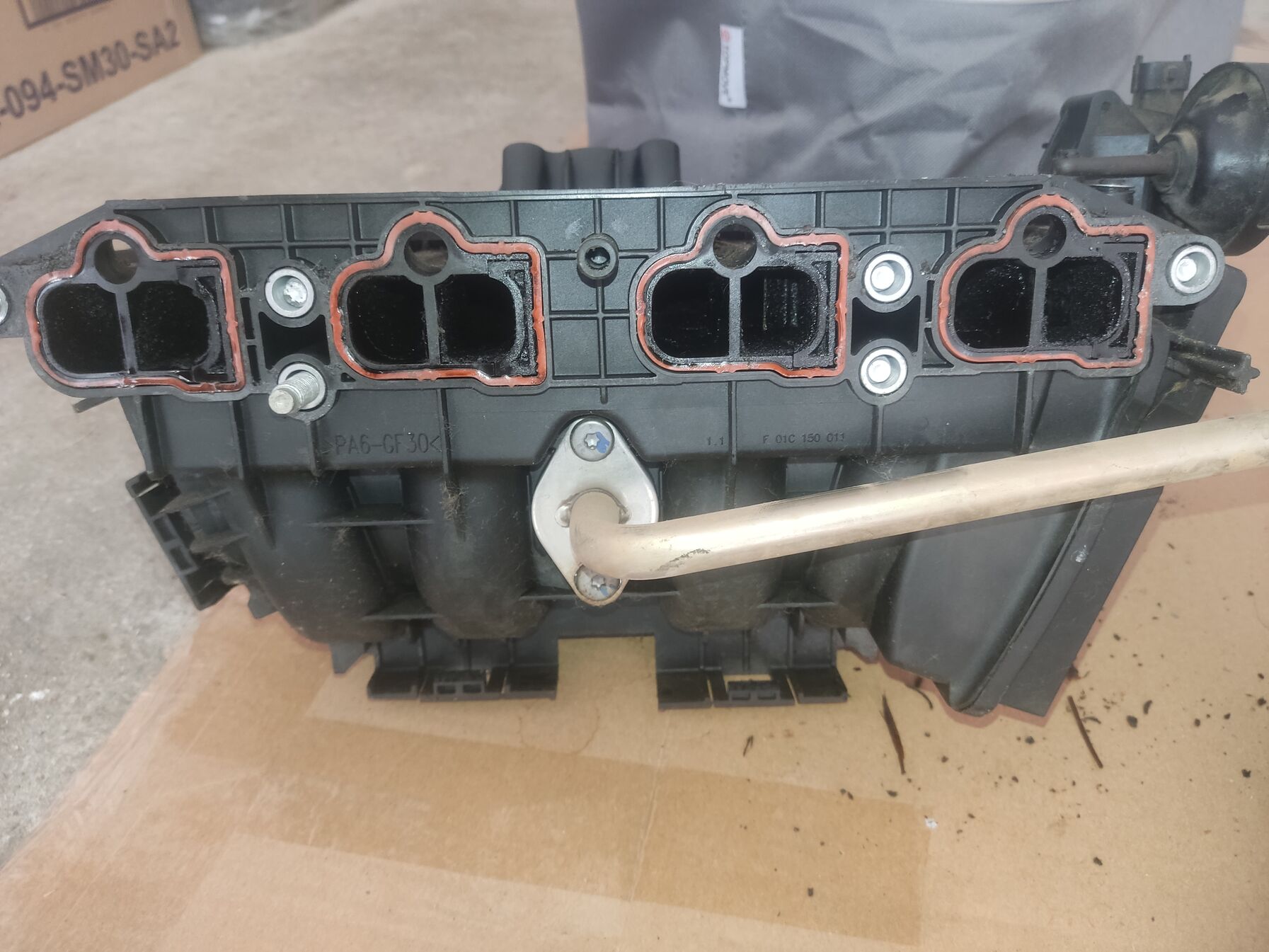

Sajnos előtte utána videó nincs, utána persze tudok csinálni. Meg max keresek egy régi videót ha van.
Ismerős segített mit hogy kell szedni, 11 körül kezdtük és 3 körül fejeztük be.
Legtöbb időt az a 2 csavar vitte el, ami azt a fém csövet fogja a motorhoz (mindkét szívósoros képen a jobb oldalon, a vákuum alatt).
Illetve miután leszedtük a takarítás volt a következő hosszabb idő.
Elég kokszos sajnos.. [kép] [kép] [kép] [kép] -
Sanki

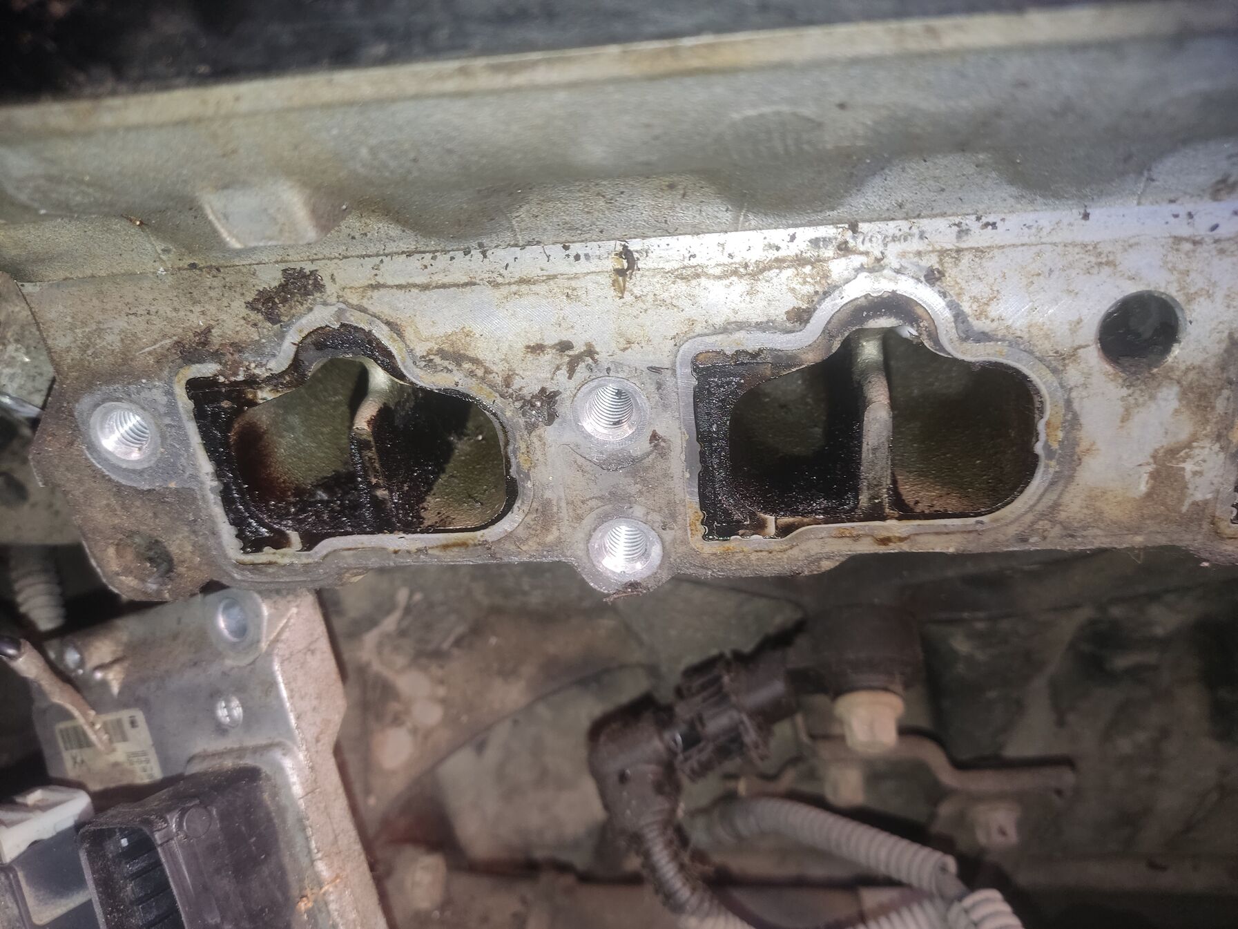

Na ez jó móka volt.
Z14xep bal oldalon régi szívósor, jobb oldalon felújított. Szívósor.hu-ról van a felújított. -

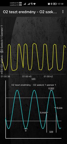

Nézz élő adatot a lambdaszondákról. Ha nagyon "egyforma" az ohm (vagy fesz, nem tom mit olvas) akkor az ecu elkezd dolgozni - azt gondolja, h sok a károsanyag ezért a fojtószelepet tekergeti, h beállítsa a megfelelő keveréket (ezt a 2 szonda adataiból gondolja ki), szar lesz minden

Ez a kép így önmagában nem mutat semmit, a sárga grafikonhoz kellenének értékek is.
De, ha a középső vonal az 0,5 a felső, amit nem ér el, pedig az 1, akkor 1. nem az igazi már a szonda, szűk a tartománya, az 1-et jobban meg kellene közelítenie, szerintem szegényebb a keverék, ami 2. alacsony üzemanyagnyomás és 3. fals levegő is lehet.Én a legegyszerűbbel kezdeném, mégpedig fals levegő után kutatva. Ha valahol azt kap, vagy egy MAP, MAF nem jó, akkor az ECU-ba is téves adat megy, nem lesz jó a keverék. Akár egy tömítetlenség is lehet ok, a két szonda között. Érdemes lenne megnézni a kipufogórendszer tömítettségét is.

Ez így nagyjából jónak tűnik főleg hogy alatta a magyarázó is hasonló képet ír le.
Ugye egyszer dúsított egyszer szegény a keverék és ez folyamatosan fel le megy. -

A görbéje ez:
A felső sárga a valós, az alsó a jelmagyarázat, de fingom sincs, hogy ez jó-e vagy sem. -

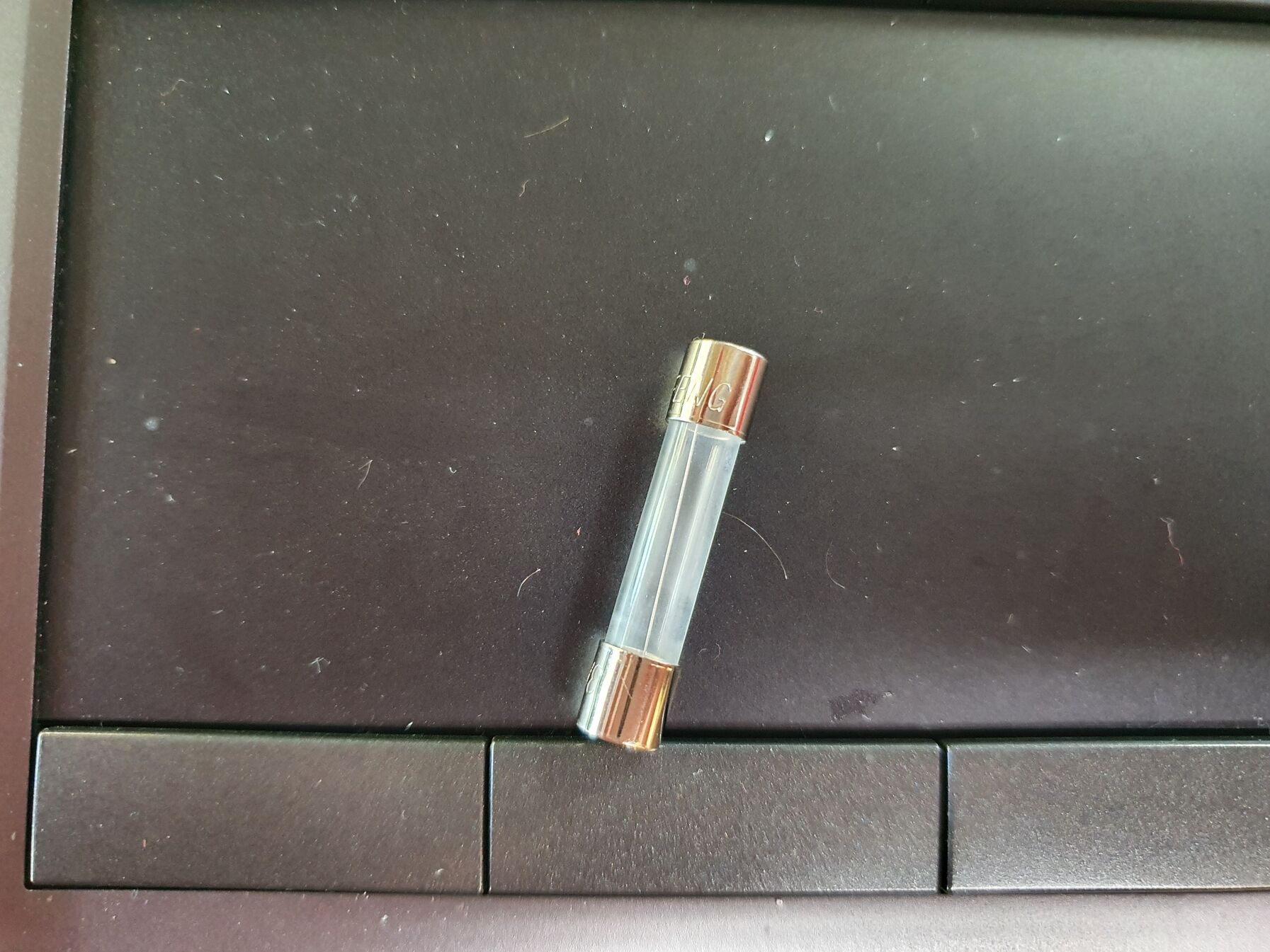

Sziasztok! Van valakinek menetfénye (Osram) a kocsiban?
Cseréltek hűtőt, és egyszerűen levágták a lökhárítónál a tyúkbelet. Összekötöttem, de nem megy a menetfény...
Ahonnan az áramot kapja, ott van is delej, de a LED-ek nem világítanak?
Mit lessek meg? Biztosíték?
Ez van benne:

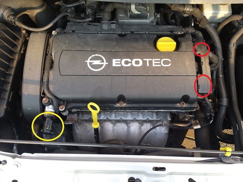

mephi666
#102934

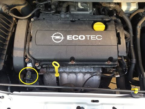

A camshaft az vezérműtengely és ott van fönt a 2 szenzor a hengerfej jobb oldalán a tengelyek végén. Csatlakozójukat húzd le, fújd be, tedd vissza. Aztán próba ... max cseréled a szenzorokat.
Elég könnyen szerelhetőnek tűnik. Persze lehet a vezetékezésben is hiba. Nem látsz rágást? -

na, tegnap megvolt az éves olaj+szűrőcsere, de egyebekre nem volt idő: 1.5 hét múlva tudom visszavinni, amikor ránéznek jobban az olajszivárgásra és akár több napra otthagyós lehet a kocsi (mennek lefelé, franc tudja, milyen gyorsan lesz meg a forrás)
...amivel meglepett tegnap a kocsi: tegnap reggel 5km után sárgán világított a villáskulccsal átdöfött autót szimbolizáló lámpa
leállítás előtt vettem észre... következő indításra eltűnt, délután mentem kb 5km-t és az utolsó 1km-en megint világított... fiunkat felvettem óvodából, majd mentünk 2-3 ilyen 5km-es kört a városban és nem jött vissza... ma reggel jöttem munkahelyre: utolsó 1km-en megint világít, de látható-hallható egyéb tünet semmi... pedáloztam: 34000...P0340 Camshaft Position Sensor Circuit No Signal C-13
P0340 Camshaft Sensor Incorrect Signal C-13főtengely jeladó: nincs jel, vagy hibás jel? kb 100km-t kellene mennünk még, amíg nem tudom elgurítani szervizbe... ahogy guglizgattam, ingadozó fordulatszám, nagyobb fogyasztás, rosszabb esetben leállás és check engine lámpa lehet a következő? egyik sem jellemző... ne aggódjak, nem lesz gáz, de nézzenek rá mielőbb?
(mondjuk ahogy nézem, nem egy drága alkatrész és ilyen "húzd ki, dugd be" nehézségűnek tűnik a cseréje) ...vagy lehet elég lenne először a kábelét kihúzni és megfújni kontaktsprével, mert kontakthiba is lehet? -
