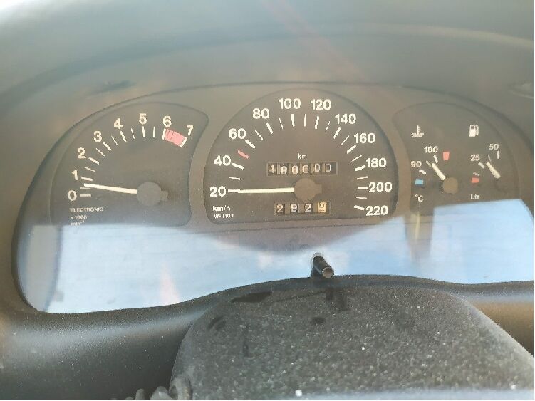

Volt már linkelve, ha igen bocs
491 ezer km megvolt, mennyi van még? – Opel Astra G 1.6 16V Ecotec – 2000. – MűhelyPRN 143
