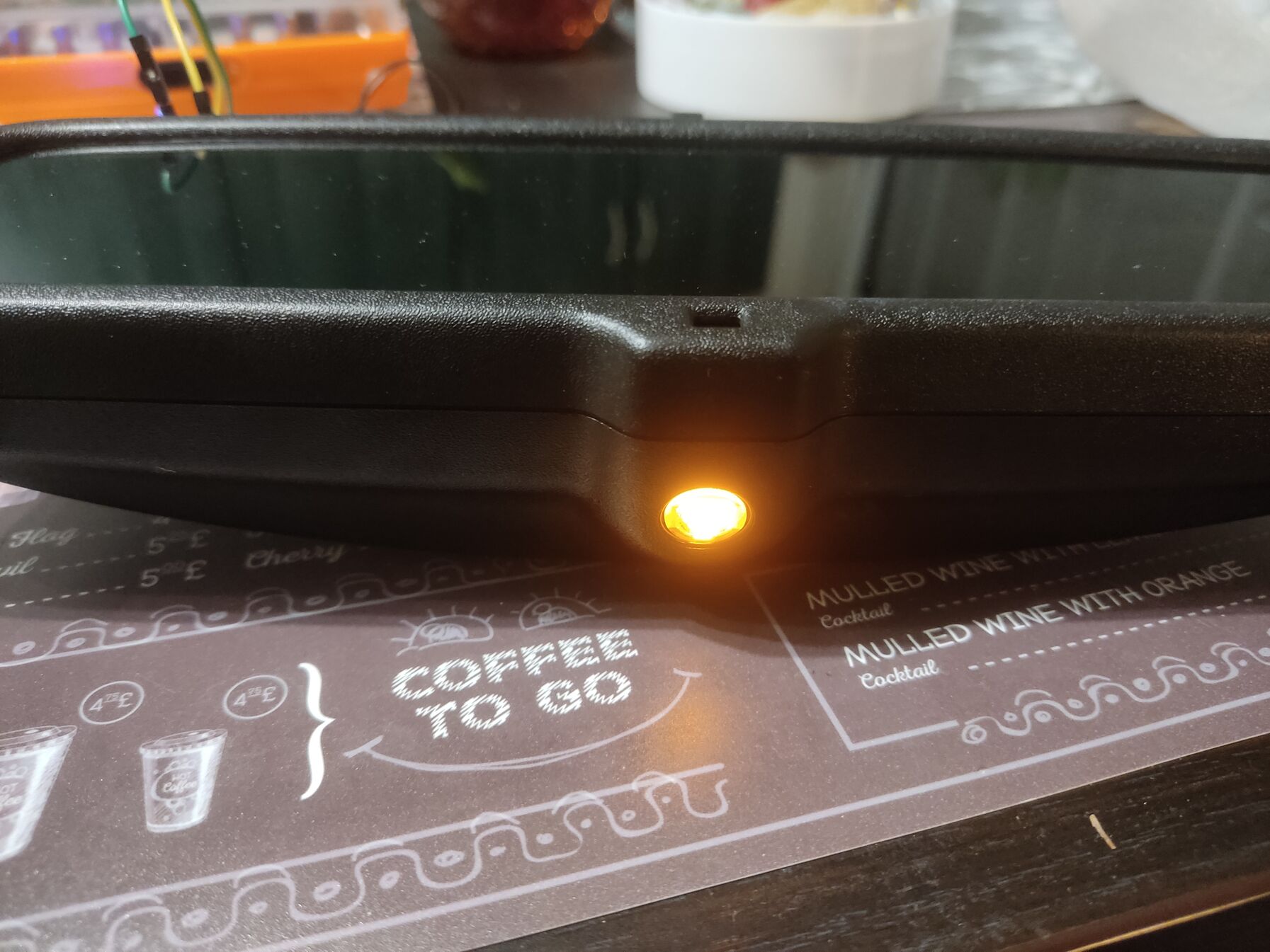

Fényre sötétedő tükör (astra G/H,zafira A/B,vectra C,corsa D. stb):
Az alul lévő sárga LED folyamatosan világít mindenkinél, ha gyújtáson van?
[kép] -

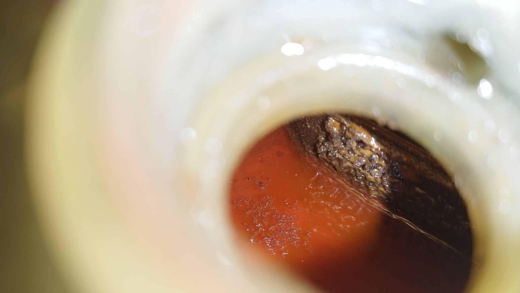

Múltkorába belenéztem ebbe a csőbe. Állt benne a habos trutyi...
Ha jól sejtem erre a csőre kellene feltennem a lecsapató tartályt?

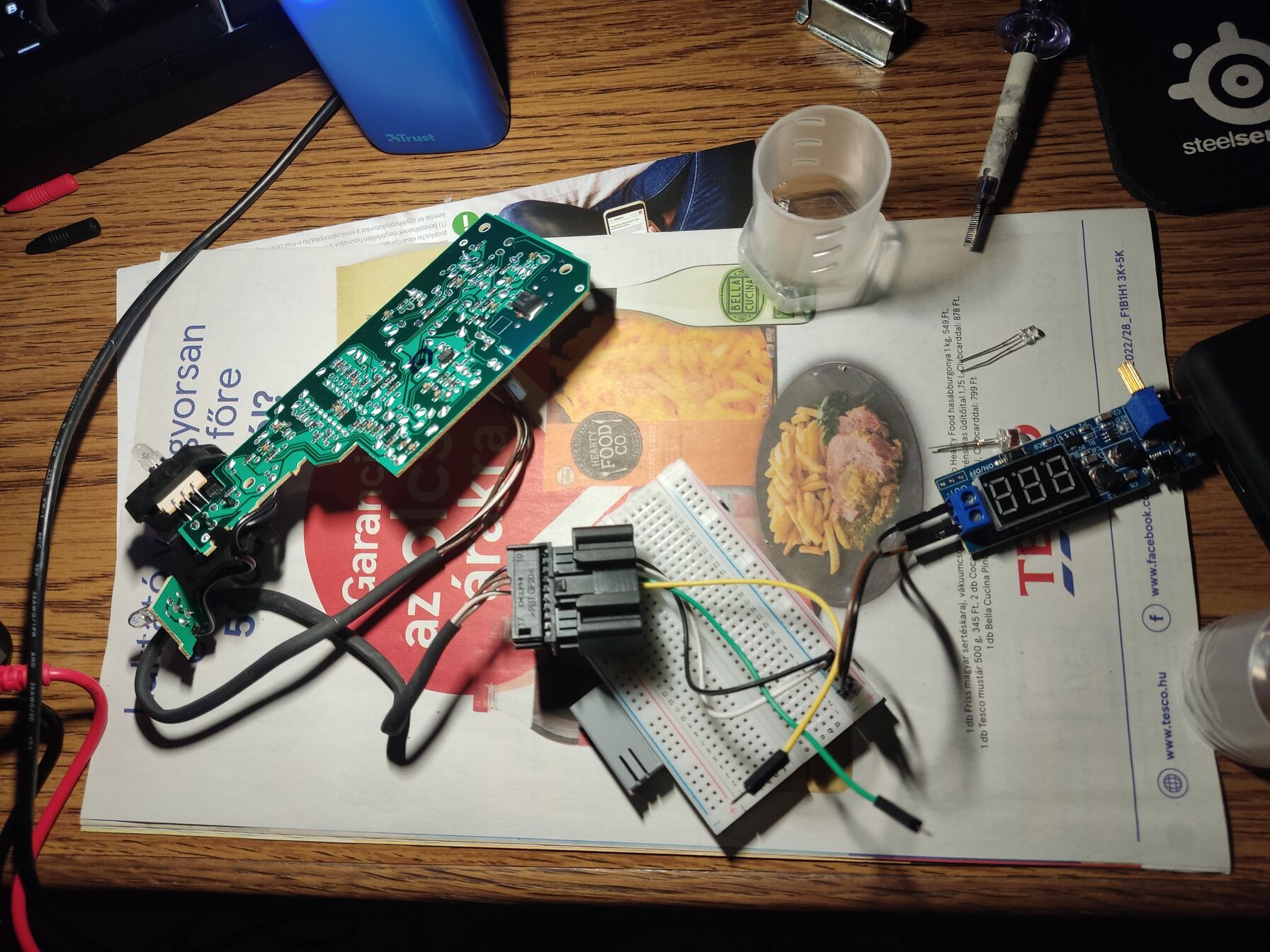

Fényre sötétedő visszapillantó tükröt valaki már szedett szét?
GNTX 276 típus, 1325354.
Le szeretném venni a hátlapot, de nem indul meg és félek hogy eltöröm... -
