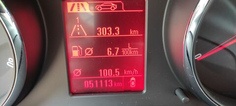

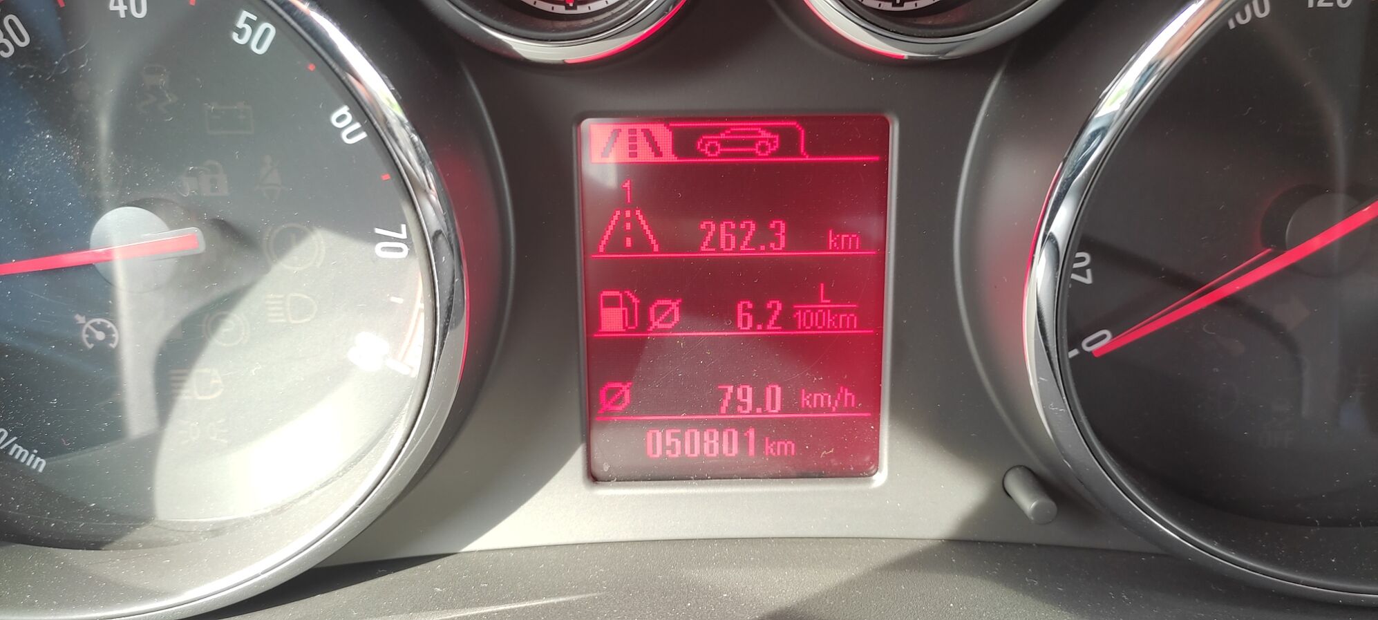

Csak érdekességként. Volt egy hosszabb utunk egy kis megszakítással a Merivánkkal (B14XER 100LE) 2fő, a hátsó ülés plafonig megpakolva + 2 összecsukható elektromos bringa a csomagtartóban. Mindenhol a sebességhatár betartásával (néha max +10%) és Shell 100-as benzinnel.
Gyula - Szeged - Baja - Szekszárd nagyon sok előzgetéssel:
Szekszárd - Egerszalók M6 - M0 - M3 - M25. Az M3-ason egy nagy baleset miatt kb. 15km araszolgatás:
Azt hiszem a fogyasztás nagyjából rendben van.
