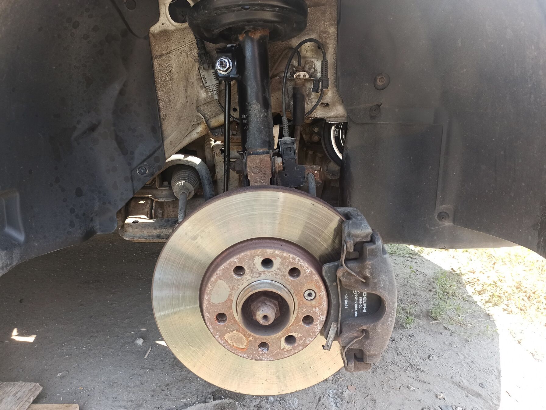

Egy közepes jobbos kanyarnál jött elő, ha jobbra fordítom a kormányt, akkor a jobb kerék felöl kattogó hang jön. Mintha a rugó tört volna, de úgy nem látom, hogy azzal lenne a gond, viszont akörül meg mintha víz csöpögne. Illetve ezzel párhuzamosan, a folytószelepház körül/alatt elkezdett olajosodni. Motor indítás után mintha alul csöpögne is lassan. Képek: [link] [link]
Ettől eltekintve viszont nem érzem, hogy a járásában változott volna. Bármi tipp így hirtelen?

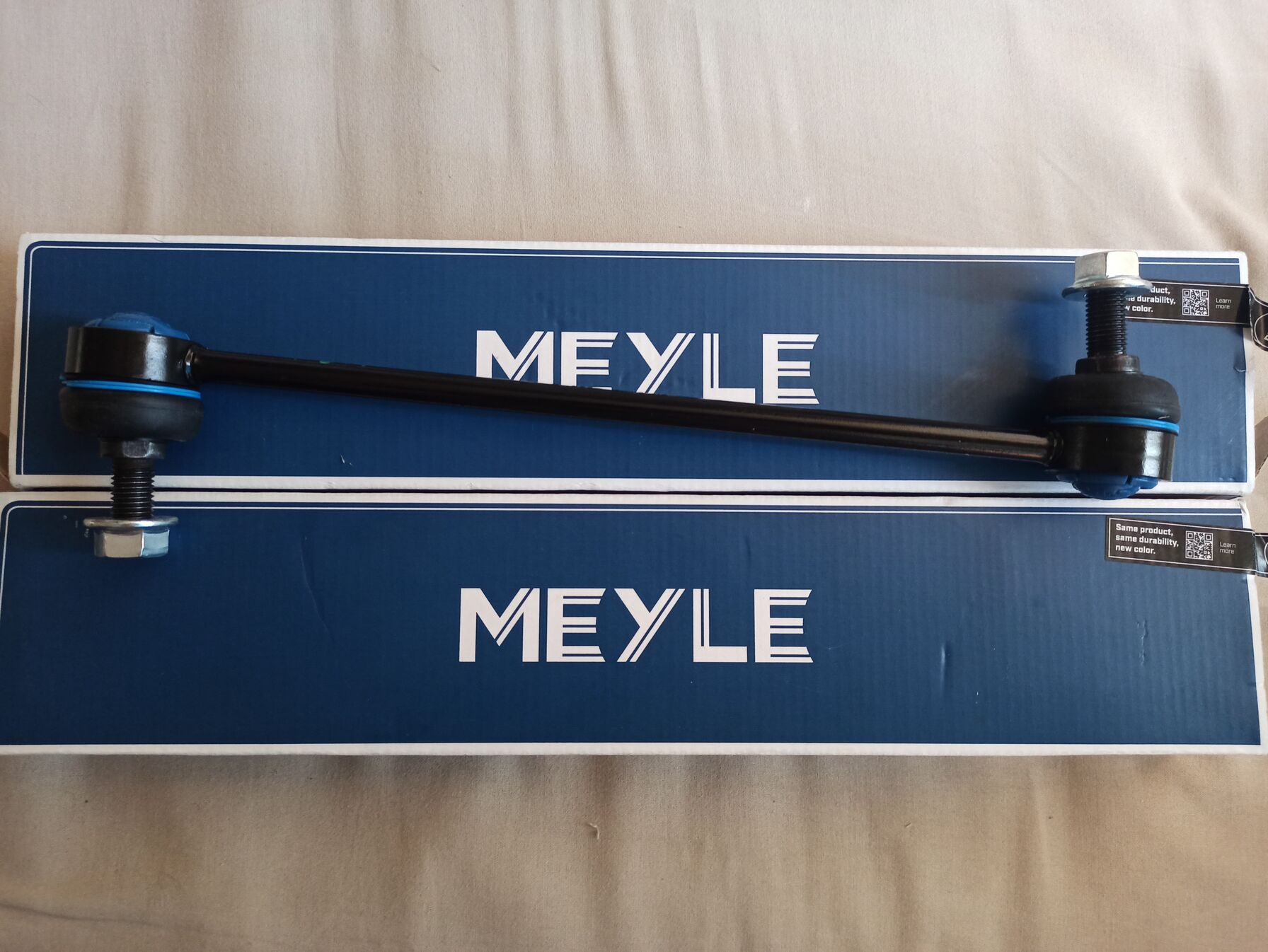

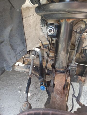

Na kicseréltem a stabpálcát meyle hd márkára. A másik oldal alsó része sz*patós volt,mert géppel húzták meg,így két emberes melo volt a csavar meglazítására. Érdekes ami rajta voltak stabpálcák nem egyezett a márka.
Ezzel már nem lesz probléma ha le kell vennem,mert elég egy 16-os villáskulccsal megfogni a hátulját.

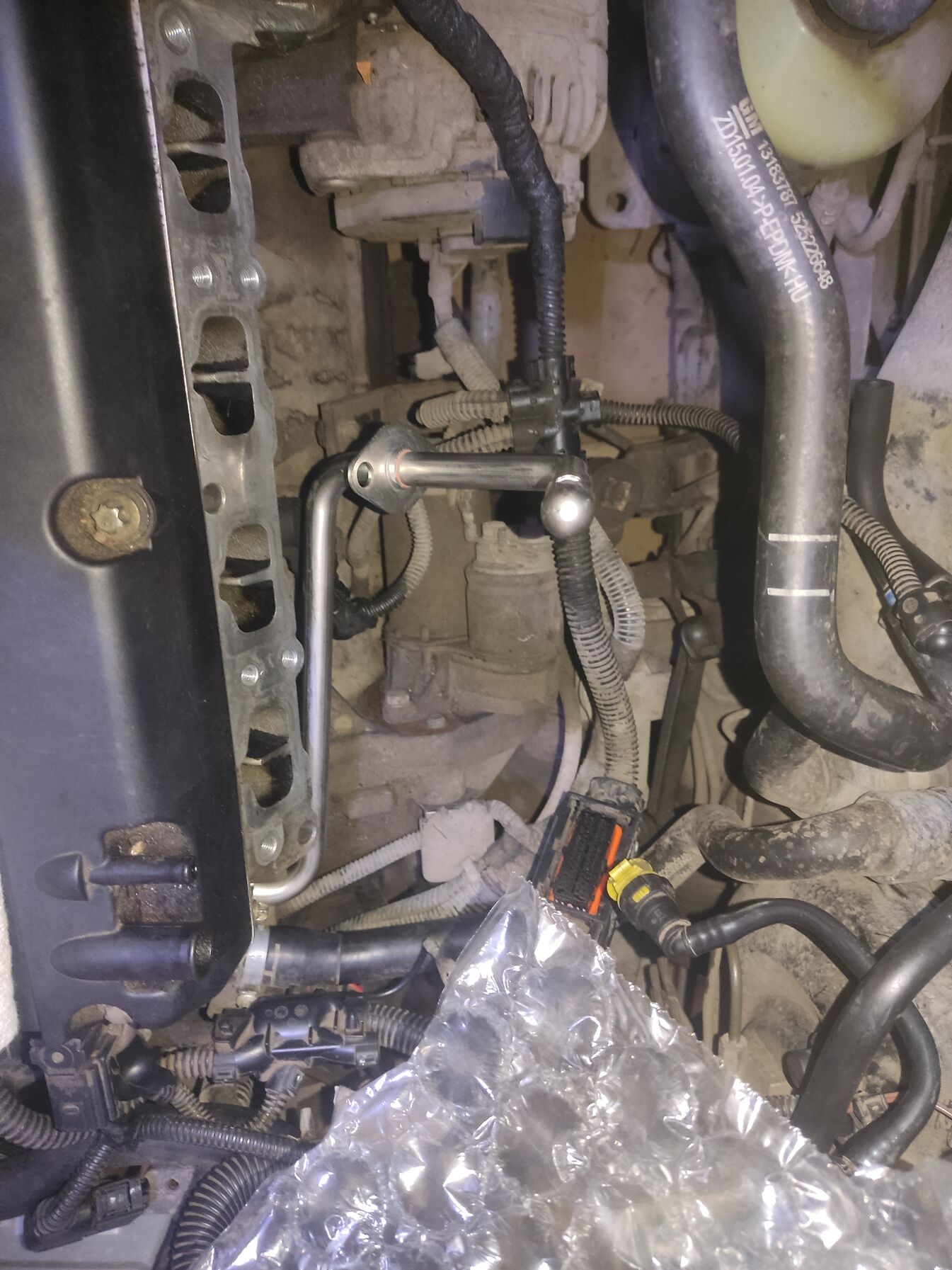

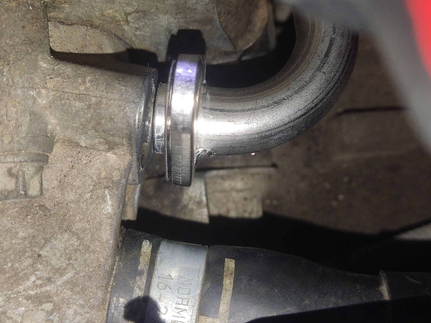

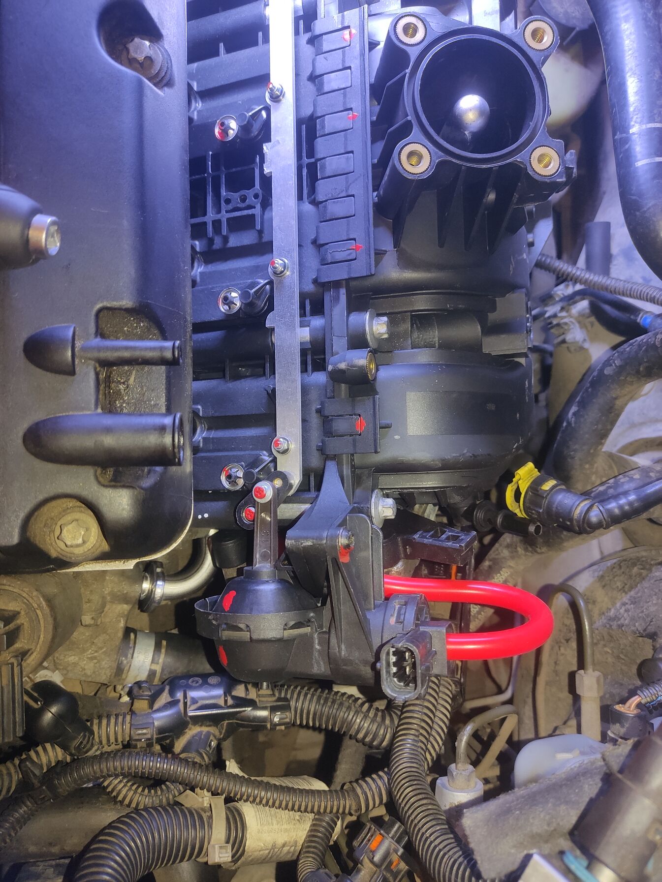

Na összeraktam ezt a sz..t, jó kis hajtogatás volt, remélem mostmár jó lesz...
videó linkaz indulás elején kicsit jobban ingadozott az alapjárat, remélem csak amiatt, hogy 4 napig teljesen szét volt szedve, meg menet közben vagy 30x kellett ki-be pakolni a szívósort..
(aki nem követte volna, z14xep felújított szívósor, de ez a 3. csere már, ennél az egr cső nem volt jó pozícióban...)

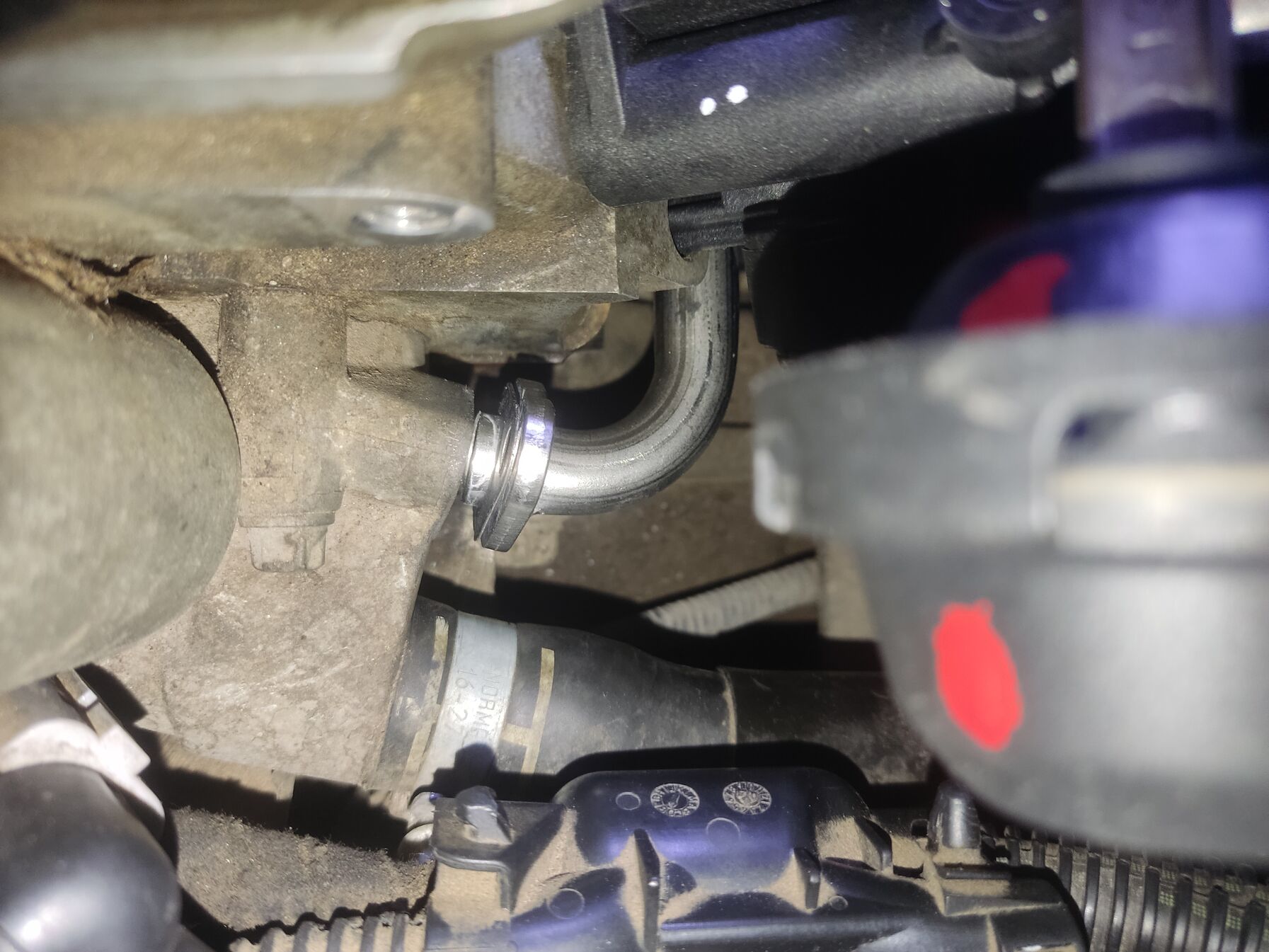

Ma mentem érte a szerelőhöz. Vízcsőcsonk és hűtőcső csere volt, víz már benne marad. Viszont a képen látható folyásról kiderült, hogy az ablakmosó. Úgyhogy azzal is lesz még egy köröm. Kapott 3 liter olajat is a váltóba. Így azért már finomabban lehet váltani vele.
A Philips H7 X-tremeVision PRO150 -es égőket is belerakták. Érdekes, hogy ha automata világításra van rakva hibát ír a bal oldalira és nem is világít. Viszont ha manuálisan felkapcsolom akkor világít és hibát sem ír. Ugyan ez a helyzet a nappali menetfényben cserélt MTEC T20 W21/5W 7443 fehér izzópárral. Ha manuálisan kapcsolom működik és nem jelez hibát, ha automatára rakom kiírja a balost hibásnak. -

na, kézifékbowden és ecu mellé bejött harmadiknak ma reggelre egy vízfolyás is
időnként szeretek ránézni a szintekre, ma reggel nézem hogy kocsi alatt elől egy nedves folt a hűtőradiátor környékén... víz minimum alatt 2-3 centivel... f*sza
...15 éves a kocsi, csomó cső még gyári benne... ez az idei rohadás meleg gondolom nyírja rendesen a műanyag csöveket, bowdent meg amit ér...ui: hűtőt 2020 szeptemberben kapott újat a kocsi (számlával), nem hinném, hogy azzal lesz gond...

nevéből is következik: szívó-sor...
...itt holnap megy a verda villanyászhoz, remélem sikerül jól felújítani az ecu-t és megszűnik a csavarkulcsos szervizlámpa
fékre ránéztek: kézifékbowden cserés lesz... (ezt is megcsinálják holnap) -

De ott lesz a gond, munka utáni videó: [link]
Hívtam szívósor.hu-t, de még nem találkoztak ilyennel, úgyhogy ez megint csere lesz..
Betettem az új főtengelyjeladót a kocsiba, alig akart beindulni, járt benne vagy 2 henger. Vissza a régi, pöcre indul... Mi a fax?
