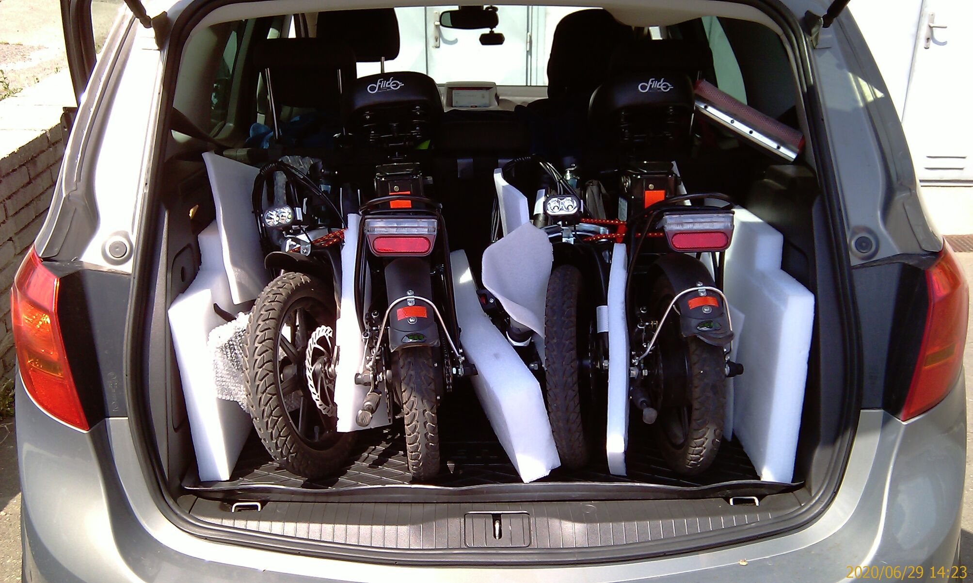

F-be hátsó ülést lehajtva szerintem be tudtam pakolni a kerekek kiszedése nélkül is egy 26os montit
Zafirába meg sima ügy... ha nem akarod tetőn, vagy csomagtartó mögött szállítani, szerintem úgy a legpraktikusabb, ha kiszeded a kerekeket... ezzel lehet legjobban lecsökkenteni a méretét (főleg az első kerék tud akadályozni a kormány miatt... kerék nélkül elforgatható és sok helyet lehet így nyerni... 1 villáskulcs kell csak, ha ugyanakkora méretű anya került minden tengelyre... esetleg egy kesztyű a szereléshez, ha kicsit dzsuvás a bringa) -

Egy Corsa E autóval szeretnék kerékpárt szállítani, szám szerint kettőt. Milyen megoldást ajánlanátok? Tetőre nem szeretném tenni őket, ha megoldható.
Köszönöm előre is a javaslatokat!

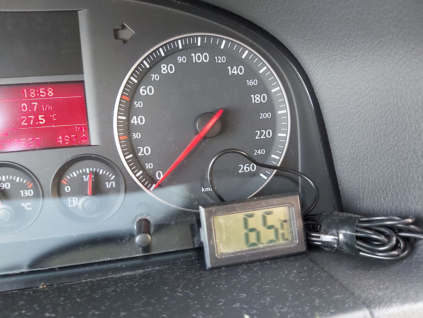

Az enyém hűt, nekem van egy hőmérő állandóan bedugva a középső szőzőbe[kép](Régebbi kép)
Minap pont láttam egy olyat hogy 2fokos volt a befújt levegő
Múlt szombaton odakint 40.5fokot muttatot, befújt levegő 6-9fokos volt és még nem is belső keringtetésenVisszont van hogy 1Km után elkezdi fújni a hideget de van hogy 5Km után se
Fórumos vélemény szerint lehet hogy kévés a gáz, és azért indul be nehezen, ami lehet hogy így van
6éve van a családba a kocsi klímához még nem kellet nyúlniÍgy gyüjtöm az infókat hogy mennyibe kerülhet egy gáz töltés.

Szakmai ártalom
Így a hátsó ülésre mennek az utazótáskák. ![;]](http://cdn.rios.hu/dl/s/v1.gif)
