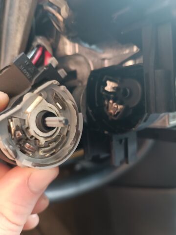

Nem piszkáltam a trafósort, gyertyákat. Mielőtt elkezdtem mókolni az önindítót / gyújtáskapcsolót még indult (dombon lefele
) az autó
#103961mohabá 007: Így már tiszta
Rosszul fogalmaztam: a bendix nem behúz hanem nem toll be
Megpróbálom a helyén letesztelni, nincs nagy hangulatom leszedni megint. Pedig már nagy gyakorlatom van benne. A felújított önindítót múltkor le kellett szednem és visszavinni mert így járt:Az önindítósok még nem láttak ilyet
mohabá 007
body007 #103959 üzenetére
Kezdjük az immoval.
A gyújtáskapcsoló betétnek nincs köze az immo chiphez.
Van egy indítókulcsod. Annak a házában van a centrálzár távirányító rendszer, és ott van az immo chip.(két különálló rendszer)
A gyújtáskapcsoló körül van a transzporter gyűrű (műanyag karika). Ha ez nem érzékeli az immo chipet, nem indul az autó (az önindító se kap áramot) de villog a check kontroll ikon is." ..a bendix nem húz be…”
A bendix az önindító kis fogaskereke, amit a mágneskapcsoló (behúzótekercs, behúzórelé) indításkor a fogaskoszorúba tol.
Az önindító működése:[kép]
A mágneskapcsoló ellenőrzése:[kép]
Az indítómotor ellenőrzése:[kép]
Az önindító bekötése, működés ellenőrzése:[kép]Hirtelen röviden, tömören
ennyit tudok segíteni.
mephi666
szikra van gyertyáknál? nem értek hozzá, de ilyenkor ez szokott lenni az első kérdés
vagy a trafó nem ad elég naftát? (régi akkuval meg már annyit se adott, hogy moccanjon az önindító?)
...én egyszer véletlenül félredugtam a gyújtókábeleket F-nél és akkor hasonlóan tekert és nem indult
Nálam is alakul az agybaj. Ott tartottunk, h nem tekert az önindító. Új aksi, most teker. De csak magában pörög, nem tekeri a motort
Mi a nehézség lehet vele? Imo? Tökre nem vágom azt a részt. Vagy ha imo akkor nem is kellene semmit csináljon? Vagy a blendix nem húz be?
Azért imo-zok mert a gyújtáskapcsoló betét ki lett cserélve... -

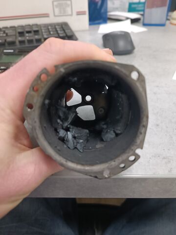

Z14xep hengerfejet és/vagy komplett motort keresek Vas megyében. Vezérlés cserélnék indult, de meghiúsult...
A vezérműtengelyek kuka, hidrotőkék szintén, még a szelepemelők is annak tűnnek, a szelepeket még nem néztük, de ezek után azok is neccesek lehetnek.
G astra a gép amúgy, 2005ös. -

Gyújtáskapcsoló betét cserénél kell vmire ügyelni? Értem ez alatt, h kicserélem és indulnia kell az autónak vagy kell vmit mókolni / állítani / tanitani?
Erre gondolok:

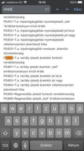

Adott egy 2017-es 1.6 CDTI 110HP Opel Astra K Sports tourer.
133e km-el vettem 100%-os olajcsere intervallummal és most 4e km után (137e) már csak 5% van hátra. Az normális, hogy 4-5e km után kéri az olajcserét? (90%-os autópálya, napi 2x60km ingázás, rövidtávra be sem indítom)
Illetve elérhető bárhol K astrához szervíz manuál? (nem felhasználói kézikönyv, hanem ahol különböző javítások/cserék leírása van)
Köszi! -
