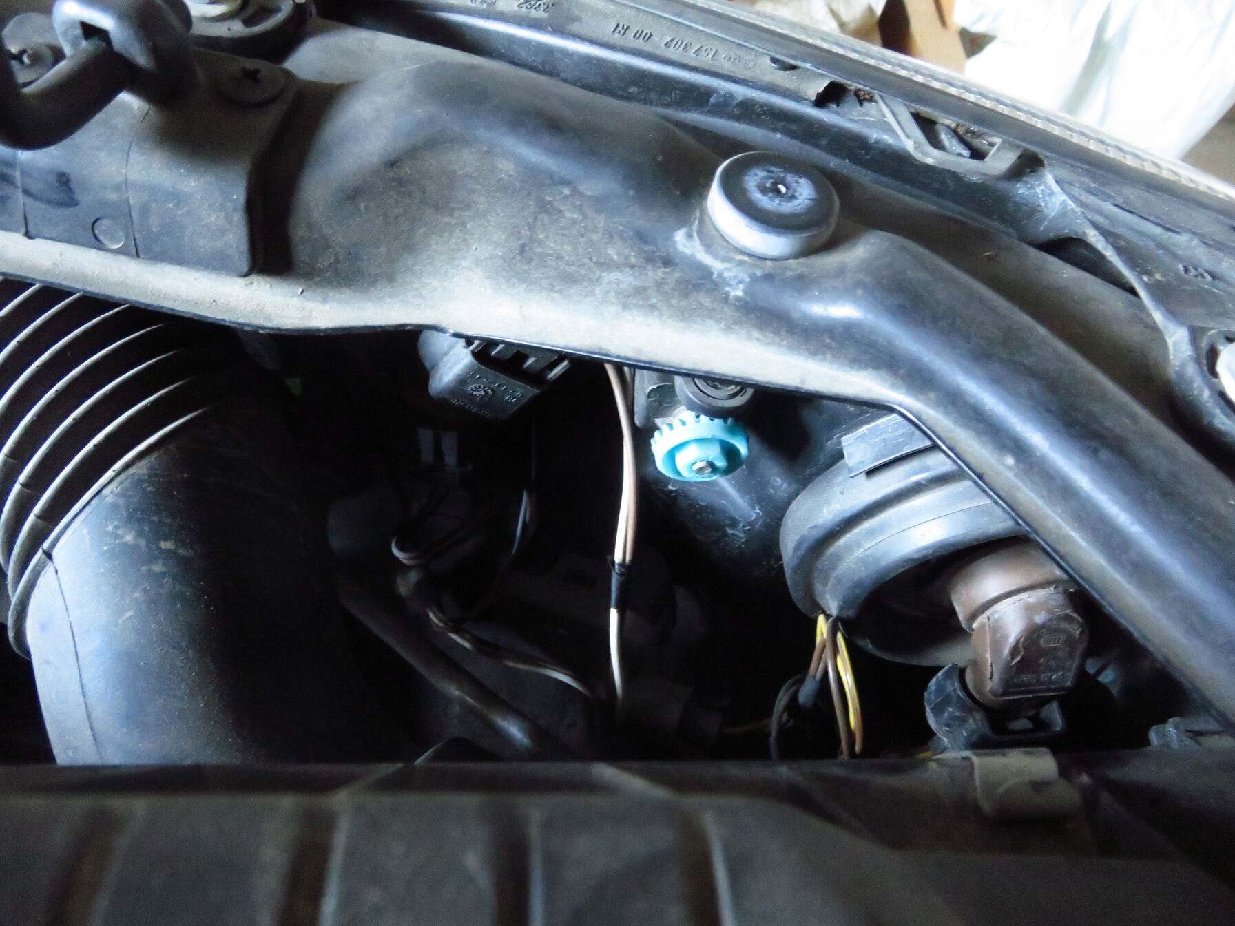

Adott egy Astra J, amit szeretnék megvásárolni. A nagy hűtőventilátortól jobbra és balra, alsó részen van 1-1 nagy aluminium, 3 szögletű "tartóbak" ? Nem tudom mit tart, nem értek hozzá, de a bal oldalinak a fele le van törve. A kereskedő azt mondja, ez típushiba és valóban, néztem egy másik Astra-t is, annak is ugyanúgy le volt törve. A 3 csavar rajta van, azt nem érte el a törés. Esetleg meg tudná valaki mondani, hogy mi is az, mennyire vészes, hogy félbe van törve és nehéz-e, drága-e kicserélni/cseréltetni? Még igazán képeket sem találok róla a neten és nem fényképeztem le, mikor néztem az autót.

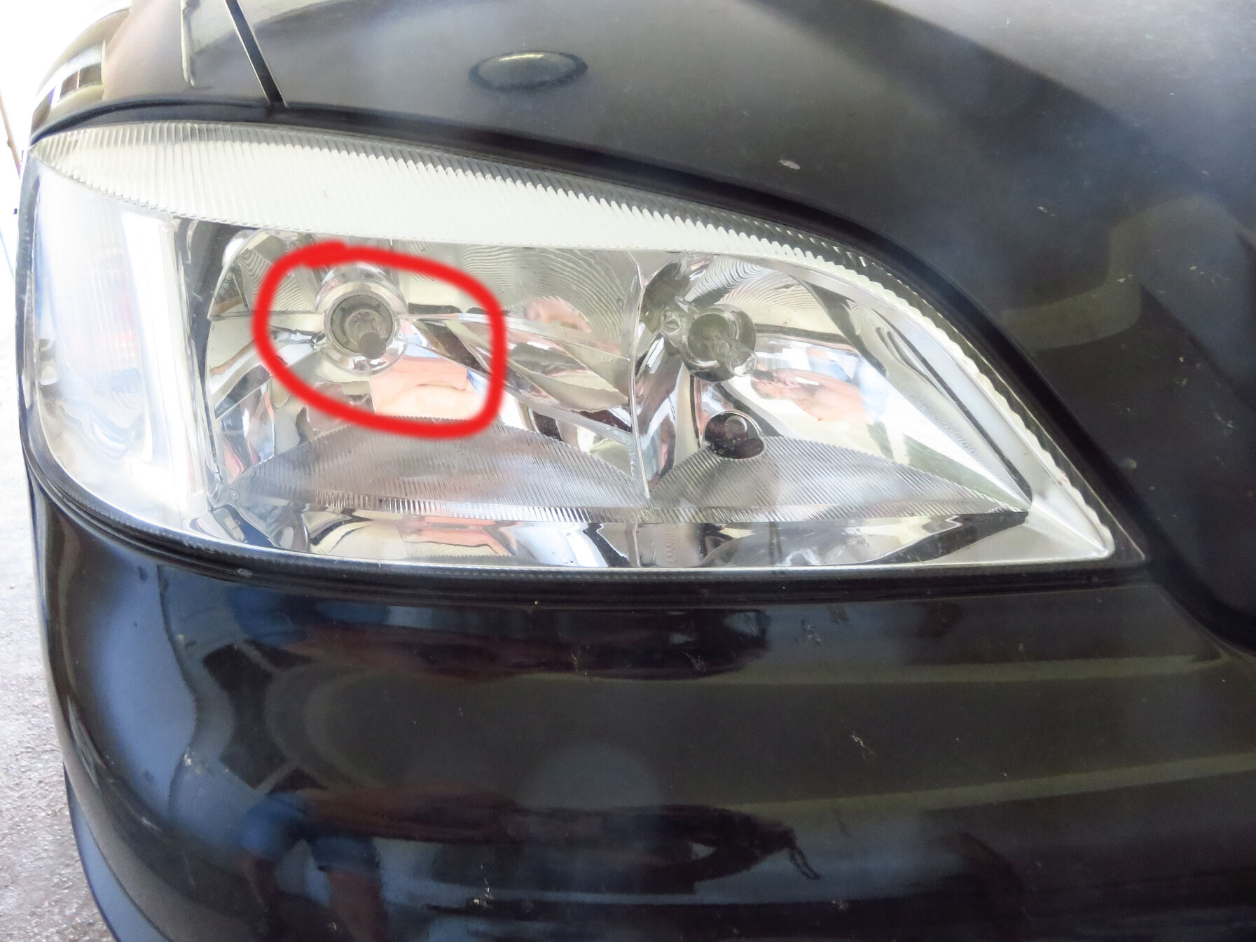

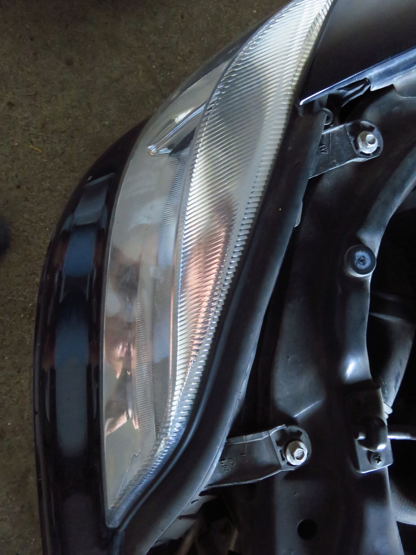

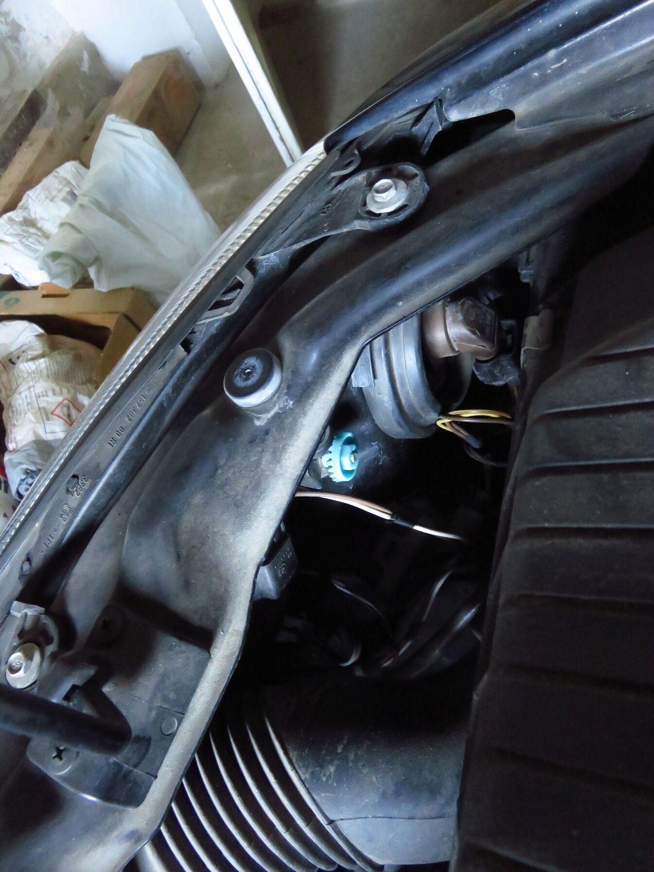

Arra figyelj, h ha a tompítottat cseréled, akkor nézd meg a végeredményt. SOkan ferdén teszik bele a pilácsot (pedig csak 1 féleképp lehet jól betenni, de Tarzan erős), és vakít az egyik lámpa.
Amúgy itt kifejezetten nagy hely van. Anya yarisán van kb 3cm, éppen ki tudom 2 ujammal fordítani az égőt, ott vakon kell dolgozni. -

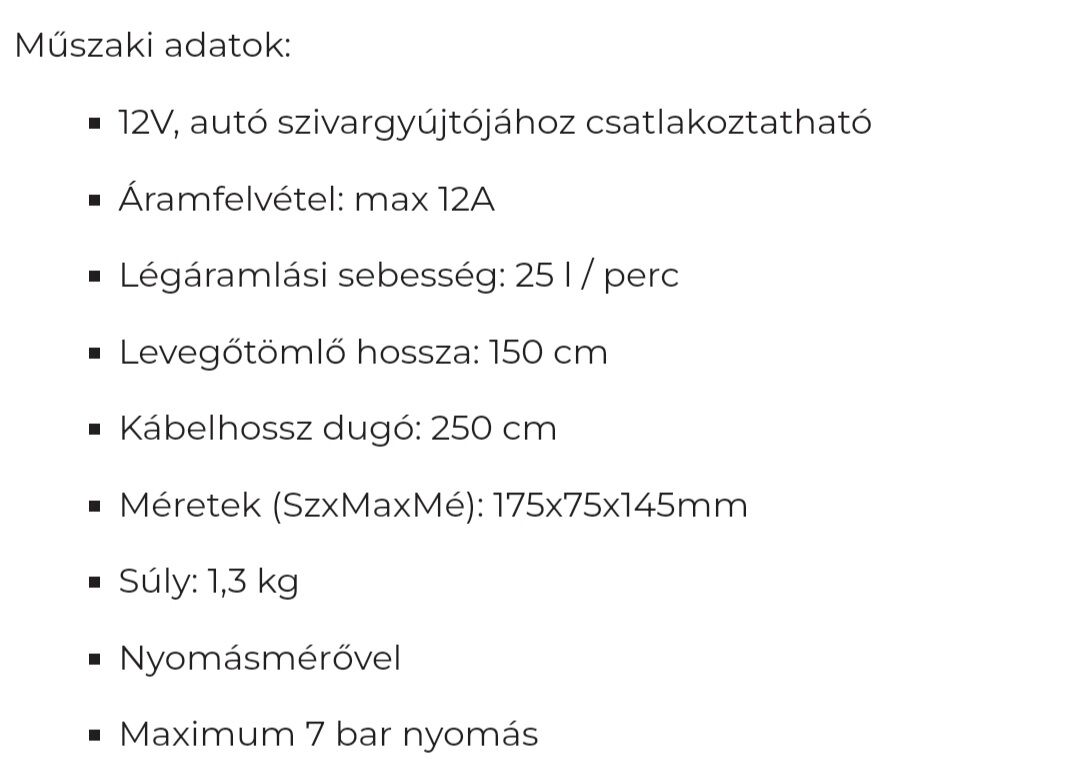

Nem teljesen opel, de jól jöhet másnak is: napokban fújtuk teszt jelleggel a matracainkat és a tüdőnket kiköptük, mondtam hogy nyaralásra pumpa kell, mert ezt nem csináljuk... ma a tesco-ban találtam 12v-s dunlop kompresszort, ami clubcard-dal 8999huf helyett 6299huf...
van súlya rendesen, fémházas... szerintem jó árban volt...Itt a speckója:

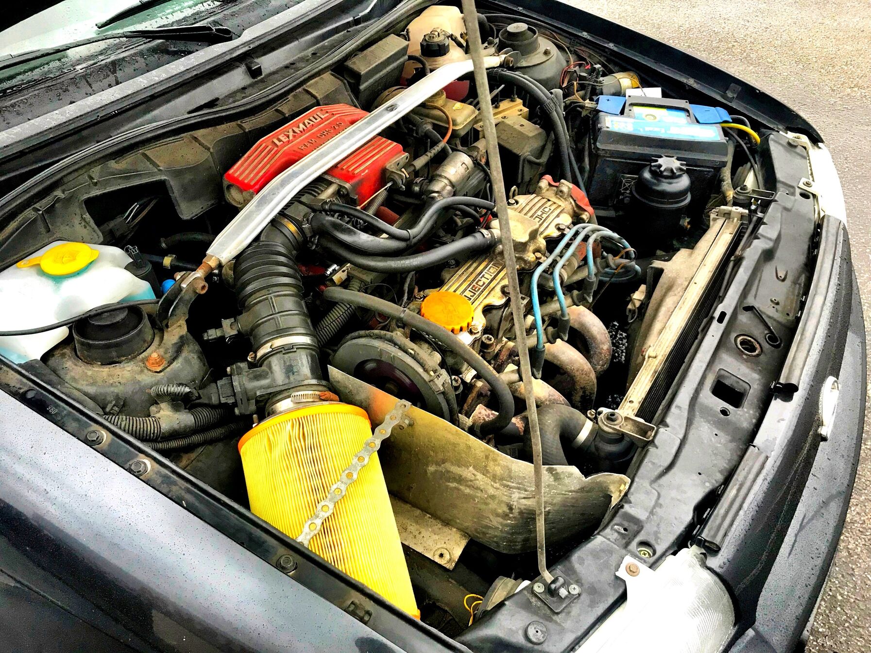

Egy szük réteg van persze, de pl. Angliában rendes fanatizmusa van a Kadett/Astra/Vectra ottani variánsainak.
Maga a motorja maradt ugyanaz, amivel annó gyártották (C20NE), de a 2013-mas generál óta csak a motor "alja" (furat-löket) "széria", azon kívül minden módosítva van picit, szívó oldal (Lexmaul), hengerfej, vezérmütengely (CatCams), leömlö (Supersprint), teljes kipufogórendszer, és az egészhez lett optimalizálva a motorvezérlö is.
Egyelöre itt tart motorikusan, de idöközben beszereztem pár dolgot, így ha elkészül a kasztni, akkor utána bekerül egy hengerenkénti pillangószelep (angolul ITB), illetve egy sperrdiffi is várja, hogy akcióba lendülhessen.
Természetesen emellé a futómü is tovább lesz fejlesztve, a mostani Eibach-gyári gátló vonalról feljebb lépünk 1 polccal, fék Calibra Turbóról van, az egy darabig elég lesz, de oda is vannak ötletek már.

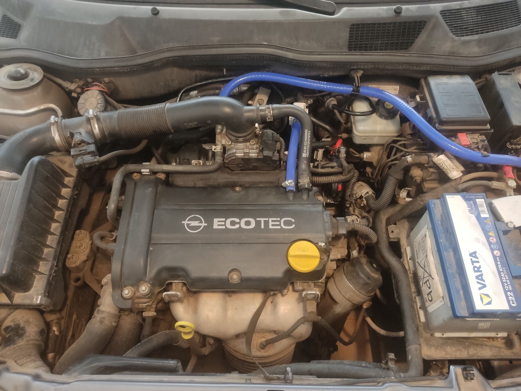

Megvolt a z14xep-n a szívósor csere, a legnagyobb szívás a motorvezérlő lekötéssel volt, 18 éve senki sem szedte szét, a por bár összekötötte az egészet, de bátorságomnak hála, csak győztem. 😉
A folytószelepház csappantyú alja tiszta korom volt az egr visszavezetésnek hála, na azt kellett bőven takarítani és az egr csövét is.
Elég nagy disznóóllal jár a szívósor csere, még jó hogy múltkor az egr tömítés cserekor már a blokk sofől oldalán mindent is ki kellett bontanom, így már könnyebben ment.
Kb 4-4,5 órás művelet, úgy hogy az új szívósor rudazatát le is kellett bontanom, a régi rudazat mágnese fentről a kis ablakon egy kis csavarhúzóval megnyomva alúl távozik, a másik rudazatba beleillik, 2 komponensű ragasztóval megrögzítettem, így biztosan bent is marad. De minden flottul ment, valahogy ezen az autón minden bomlik, semmi sincs izomból rátépve, így szerelhető marad.
A szívósor csörgés így kiesett a képből, maradt szelepcsattogás, valami tompa kopogás vezérlés oldalról és persze a múlt októberben cserélt 8ezret futott skf vezérlés csögrése...
De legalább a szívósor pipa.... és találkoztam az önindítóval is végre, a kis cuki jól elbújt! 😅 -
