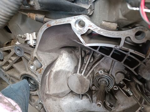

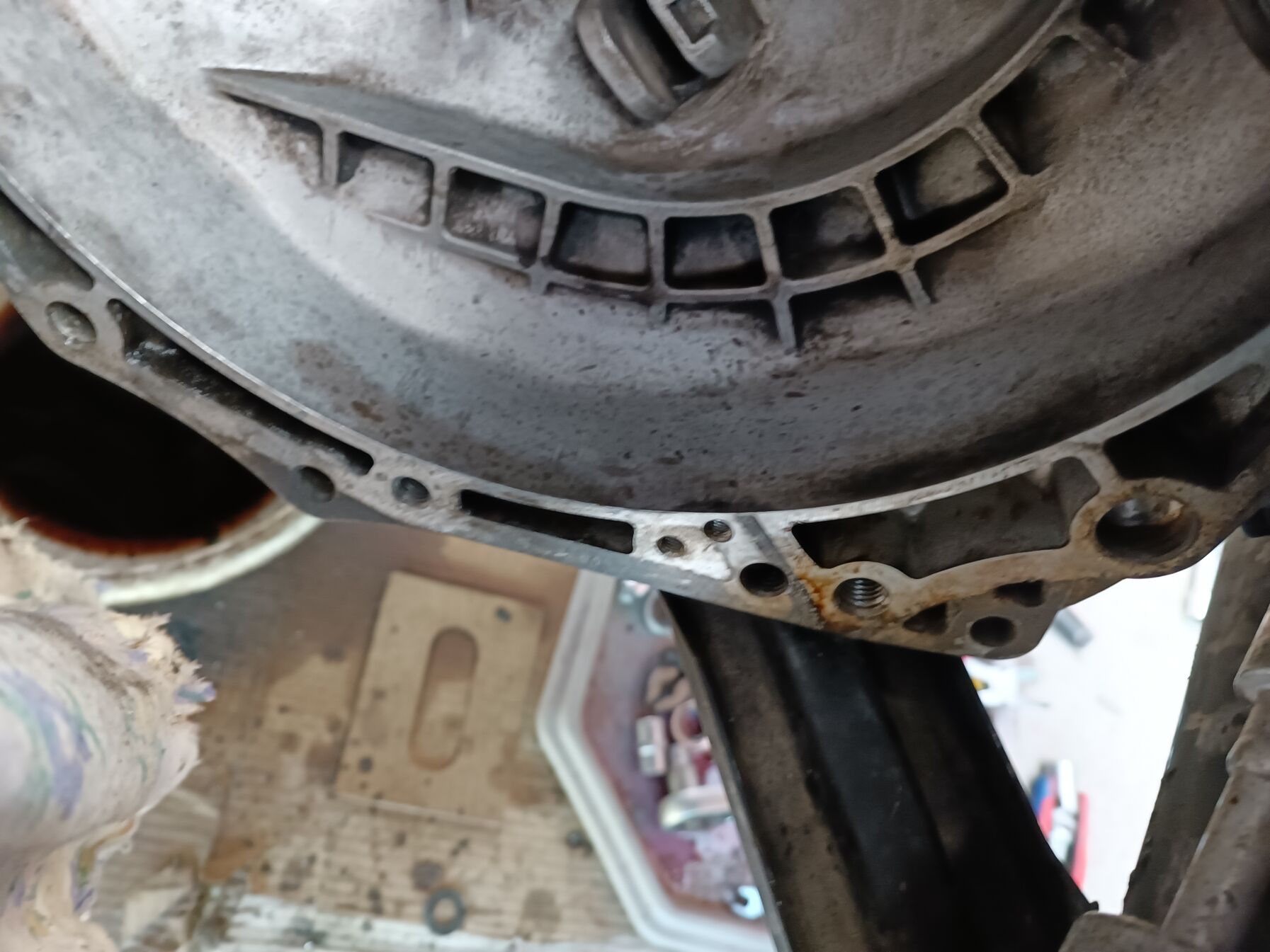

Sziasztok !

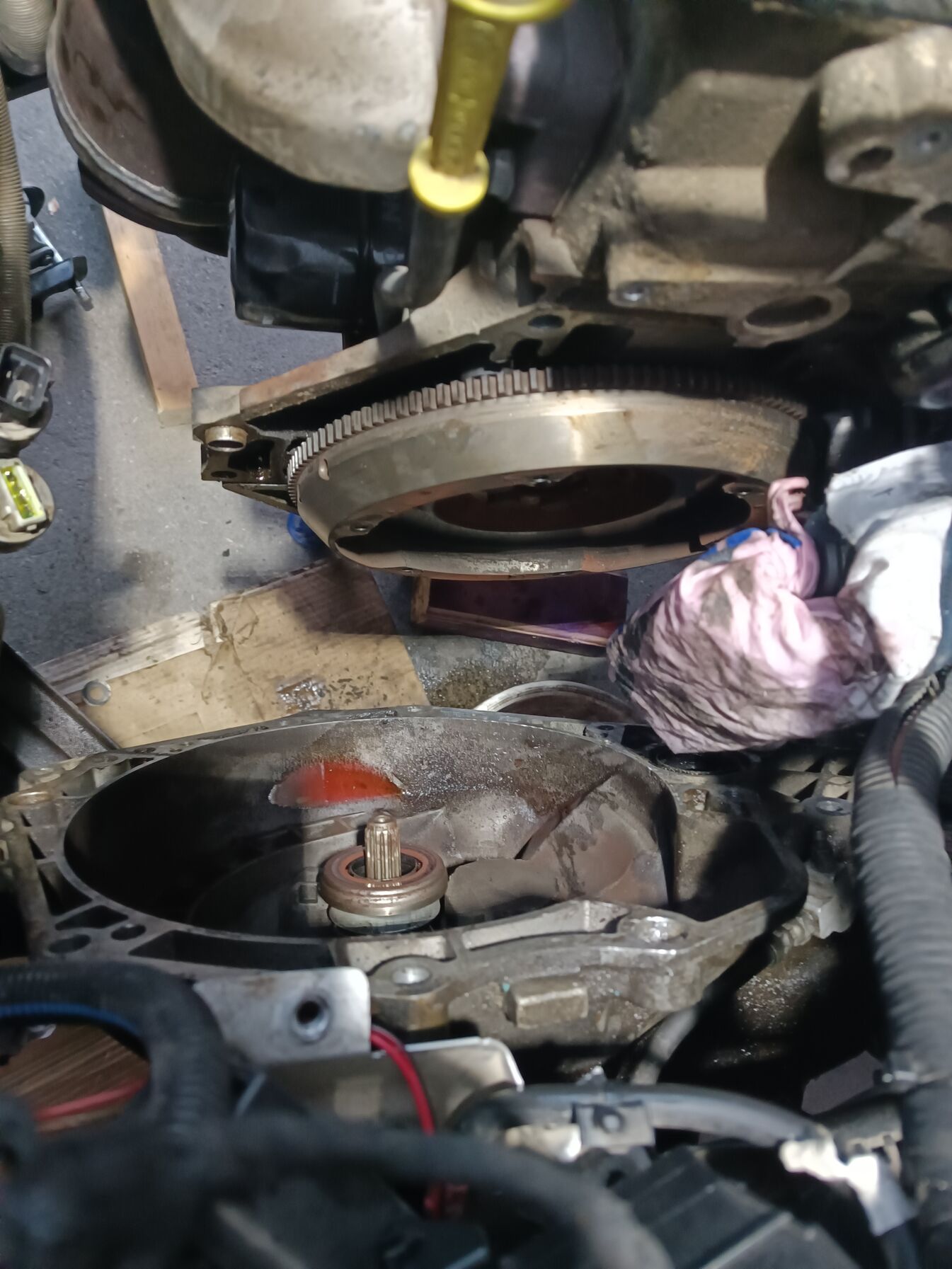

Astra H 1.6 XE1 szivósorát vettem le ellenörzés céljából. A pillangó szelep tengelye ilyen háromszög formájú elemekkel van rögzítve. Ennek az elemnek a talp felöli részén egy nút van amiben a szivósor tömítés fekszik. Na ennek a nútnak a pereme letört mindem egyes darabé. A tömítés ezen a része a szivócsőbe lóg. A kérdésem hogy itt a tagok közül újítatott-e már fel valaki komplett szivócsövet vagy tud -e olyan helyet ahol ilyen alkatrészeket vagy komplett szivócsövet tudok vásárolni ? A bontottat hátrébb sorolnám. -
A váltó és a blokk közé nem megy szimering? Enyémen nem volt most de mintha látnám a nyomait meg, h kapirgálták körbe a peremet
Ha kell bele akkor ezek a f@szok - akik utoljára - csinálták miért hagyták ki?
Egyébként meg nem látok bardinál és kovácsnál sem

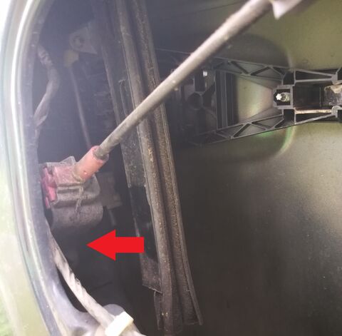

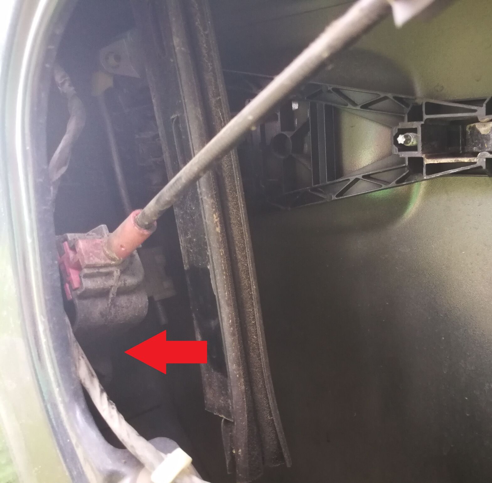

Astra H kombi, bal hátsó ablak folyamatosan elfordul leengedéskor és megszorul a keretben. A jelenség annyi, hogy a hátsó vezetősín megfeszül és egy darabig elfordul a nyíllal jelölt irányban, de aztán tovább nem enged.
A benne lévő szigetelő és vagy vezetőgumi eléggé el van öregedve, valószínűleg ez lehet a fő ok. Mit lehet ezzel tenni anélkül, hogy fullra szét kellene szedni az ajtót? Próbáltam kitakaítani a sínt, az nem segített, esetleg valami szilikonzsír, vagy műanyagápoló kencefice segíthet kicsit? A gyerek nem annyira boldog, hogy nem tudja leengedni az ablakot

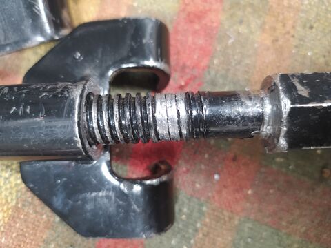

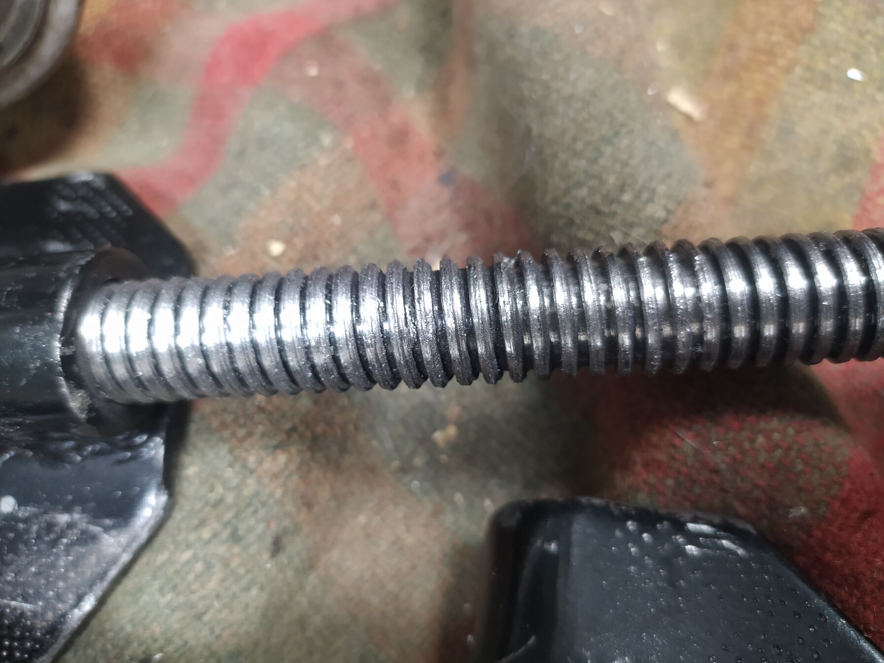

bul07
Amúgy ha én autószerelő lennék vagy csak hobbi szinten szerelnék és évente párszor kell rúgót összenyomni
Ilyet csinálnék magamnak az biztos

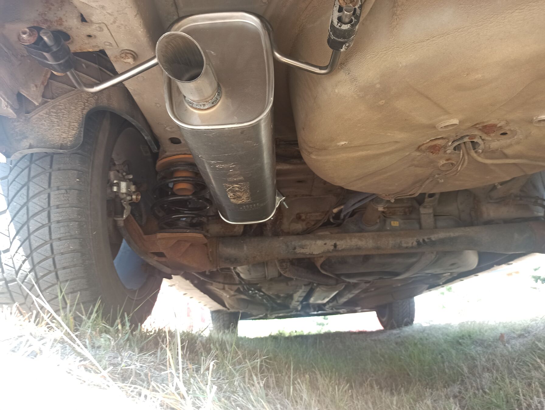

Nekem még gyári kati van benne. Próbálják meg van benne kamera az autómban.
Mellesleg dob és paszta is bosal. Olvasgattam hogy olyat raknak bele. Walkert is írták,de hát azt nem sokan tették fel,legtöbb bosalt. 3-4 évet bírjon ki már annak is örülök,pasztát kapott rendesen. A többi majd ki lesz cserélve.
Gaga_30
diablo1984
#103317
Ez is egy ipari hulladék kb, szerencsére nem volt drága.
De legalább életveszélyes. -
mephi666
FoLey-v
#103318
...szénacél táblalemezt szállítunk a bosal-nak (már acps, vagymi) nagy mennyiségben
kipuffba mondjuk nem hiszem, hogy sokat raknának... az utángyártott katalizátoraikat is dicsérik nagyon: sokan kikapták F alól a gyárit, eladták jó pénzért és 20 körül tettek alá bosal-t, ami a célnak tökéletesen megfelel és a dakoták se vagdossák ki a kocsi alól, mert annyit nem ér leadva
