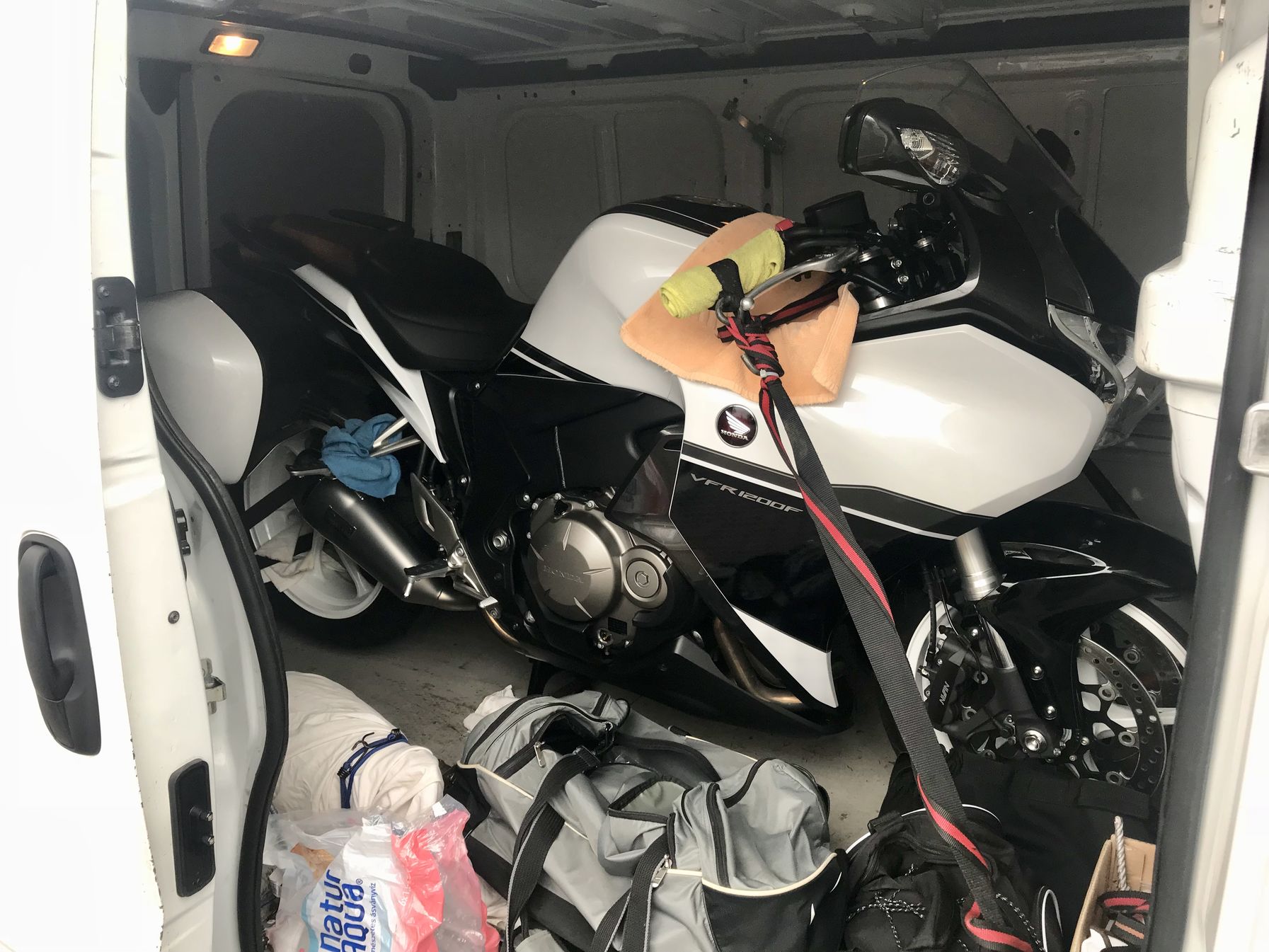

Gratula, szép motor. Most már. Előtte a furgonban csak egy koszcsomó látszott.

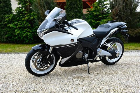

Grat hozzá!
Nem az én világom, számomra már nagyon nagy méretekkel rendelkezik, és a formavilága sem jött be sosem, akkor már Busa 1300R vagy ZZR1400 formára, de kinek a pap és kinek a papné.
Sok balesetmenteset vele. -

Reálmotor szerint még 1 ilyen faceliftes van az országban ebben a színben. Aztán a fene tudja, h mi igaz ebből, de pont ez kicsi eséllyel jön majd szembe, valóban.
Bizony, millió videót néztem yt-n előtte, h milyen dobbal mutatna jól és persze melyikkel nincs nagyon ronda hangja. Bár ez kb egyik dobbal sem adja azt a fajta klasszikus érces, V4 hangot, amit a VTEC még tudott. Jóval sterilebb, visszafogottabb, viszont a hang dinaikáját nem adja át egyik videó sem. Olyan öblös, h kis túlzással az ember a mellkasán érzi a nyomást mellette.
A motor formája, az arányia, a gyári kipufogó stílusa miatt a klasszikus kerek, ovál, triovál dobok egyszerűen lelógnak róla. Iszonyú bénán mutat bármelyikkel: 01, 02, 03, 04
A DAM dob ráadásul szerintem kellemesen is szól.
Középállvány baromi jó dolog. Telepakolva, felmálházva azért nem bíznám az egészet egy oldalsztenderre, emellett a téli tároláshoz csak egy első emelő kell. A VTEC-en láncot ápolni szintúgy kényelmes volt. Engem nem zavar a jelenléte.
Egy fekete plexit kell szereznem rá, és teljes az összkép. -

Méghogy szokni kell...
Szerintem igencsak mutatós darab, ráadásul meglehetősen egyedi. Ráadásul a speckó kipufogója is szerintem nagyon mutatós, pedig általában nem szoktak tetszeni a nem gyári kipufogók.
Az egyetlen dolog, ami nekem kicsit fura egy ilyen sportos kardános motoron az a középállvány.

Hát nem egy Olasz cukiba járos csoda, de elmegy.
Gratula, aztán vigyázni egymásra! -

Egy kicsit még bíbelődhettél volna vele - de szódával elmegy...
runner 125
#93268
Ez mennyi időt vett igénybe?
Osztom Amdrew véleményét! -

"Tisztán adta át, de közel sem olyan tiszta ahogy azt én szeretem."
Amúgy grat hozzá, nagyon szép ebben a színben ez a V4 nagyvas.
runner 125
demars
#93246
Muhahha, dehogynem.
Még kicsit dolgozom és megyek ki. Eső nincs, csak hideg, de legalább kisütött a nap is.Többieknek köszi! Igyekszem vigyázni erre is, amennyire csak lehet.
Pedáns, 40-es, tipikus német fazon volt. Tisztán adta át, de közel sem olyan tiszta ahogy azt én szeretem. Úgyhogy kap mosás, waxot, meg téliesítem.
De előtte azért körbefotózom.
Geresics
runner 125
#93206
Amint túl vagy az első "runner féle mosáson", máris jöhetnek a képek!
demars
runner 125
#93242
Gratula, szép vas. Bár ebben elég sok fekete van
Pár képet majd dobj fel, ha lesz időd! -

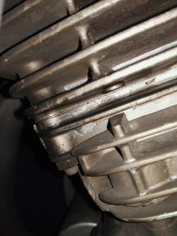

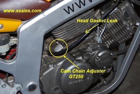

És a nyitott dobok miképpen szólhatnak bele akkor a cox képződésbe? Többször hangoztatta Taschner anno, hogy gyorsítja a lerakodást és hamarabb nőnek a hézagok.
Szerelőből esetleg még Gandalfhoz vinném el szívem szerint de azért Pesttől az már...
Csak az elülső henger kormol ki egy kicsit, de az se különösebben észrevehetően:
És az is a csavar mentén. (Nem találtam még robbantottat, hogy mi van még ott bent.
(Első henger, baloldalt, az eleje.) Mármint nem hiszem, hogy az a kis szar rögzítené... )
Végig nyálaztam már az angol márka fórumot (Itthoni tulajok hülyék mint a segg, kintről képtelen alkatrészt rendelni... nem véletlen ilyen állapotúak a husángok...
) 99%-ban az új tömítés orvosolta, vagy ha ráhúztak a csavarokra is sokszor. Szóval nem temetem még tényleg nagyon nagyon korai lenne.Kézbe fogva a tömítés el nem tudom képzelni, hogy ez miként bírja ki azt a tartós hőt....
Elfogytak mára a kérdőjelek a fejemben!

Elehet keszitettni hfej tomitest, vagy a gyartotol elerheto tobb meretben.
Ahhoz, hogy lemosson valamit, ki kellene szedni a szelepeket a fejbol, ezt ha kulon nem rendeled meg, nem csinalja meg szerelo, illetve ilyet nem kell csinalni. A szelep forog, igy nem csak ugyanaz a felulet erintkezik, ha koksz van a szelepen, vagy tomitettsegi problemak lesznek, vagy megno a szelephezag. Elmeletileg nem szabadna ott semminek lenni. Ha szetszedi mindket hengert, ertelemszeruen oda is kell uj tomites.
Gepmuhely arakrol nem tudok nyilatkozni, de ne temessuk, lehet nem akkora a baj, csak hasrautottem.
Akkor ugy nez ki ez valamifele tipushiba...
De nem mindegy mi okozza. Deformacio, vagy rossz minosegu tomites? Vagy mittom en. -

En megneznem a hengerfej sikjat, es ha szukseges akkor gepmuhelybe kuldenem, ekkor mar nem lesz jo az altalad vasarolt tomites vastagsaga. Sajnos ehhez merni kell, amit a raolvaso baratunk prop teches szinkrontesztere nem tud elvegezni, igy szerintem majd ranez, hogy egyenes-e, aztan ugy jolesz. Vagy megsem
Taschner nemreg alulmulta sajat magat, kiderult, hogy nem tudja, miert mukodik egy cv karbi. Szoval venturi, bernoulli, mind mehet a picsaba, mert o kitalalta hogy ez nem igy van. Tagra nyilt szemekkel olvasom, hogy nem szarozta le a koreait. Az mindent leszaroz, ami nem harminc eves, es nem suzuki.
Hengerfejet biztos nem fog tisztitani, illetve nem tudom mit ertesz ez alatt.
Allas nem okozhatja. En vinnem labon.
A kovetkezo kerdeseddel kerlek fordulj bizalommal a hozzad legkozelebb rendelo josnohoz

Köszönöm, tömítés itt van már a polcon, következő hónapban megyek is Taschnerhez (még ha nem is szeressétek itt őt, ő volt eddig az egyetlen aki nem "koreai sz*r" hozzáállással nyúlt a motorhoz...) remélem csak egy tömítés lesz, ereje se kevesebb mint szokott lenni. (...éppen gyógyulva tüdő rtg-re már nem buszoztam, nem vettem észre, hogy "más" lenne!)
Még egy kérdés, ilyenkor elég ha az első hengert megbontják vagy a hátsót is kéne? (Mert gondolom hengerfejet megtisztítja stb.)
Azt, hogy elfosta magát a tömítés okozhatja az, hogy amikor elhoztam majd félévet állt a kereskedésben? Én meg "kihasználom" ? (Agyon azért nem tekerem...)
Talpon még elmerjem vinni majd (~35km) vagy vonóra vele? (Megoldható két doboz sör árából barátok miatt.)(Nem triggerelni akarlak, tudom a jóslás a kedvenc témád!
) Ez jelezhet valamit vagy ne szűrjek le következtetést, hogy jöhetnek elő innentől kezdve komolyabb dolgok?
(Akkor is marad, egyenlőre se a 2 éves A2 nincs meg, hogy jöhessen a korlátlan se a lé egy Raptorra. Ha igazán komolyan kéne blokkot bontani a kis jószágon akkor is max valami A2-es jószág jöhetne szóba 400-450-ért. :/ [...] akkor meg már inkább egy faceliftes RS...
)Köszi szépen!

Egy betet gyartonak tobb kevereke van, csak egyetlen motortipushoz, szoval ez olyan, mintha azt mondanad, a motul az egy jo olaj, vagy azt, hogy a mol az szar. Nem egyetlen termekrol beszelhetunk.
Talalkoztam olyannal is, ahol kifujt a hengerfejtomitesnel, de csak hidegen, melegen mar nem. Azt mondjuk elegge lehetett hallani is, megis beindult, szoval siman

Persu, fújhat ki hengerfej tömítés olyan módon, hogy csak azt észleled, hogy hiába törlöd le egy foltban 5-600km-ként újra fekete koromfolt van a hűtőbordán (Légolaj hűtéses)? (De még nem jelentkezik nehézkes indítás, olajfogyasztás, 1,8 liter megy be, 1,8 jön le és nincs felhígulva.)
