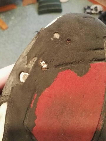

Első csizmának gondoltam a 125-ös mellé jó lesz anno valami noname, annak a teljes ára nem volt kerek 30.
Csak a franc se gondolta, hogy a gagyi tényleg ennyire gagyi, szétnyúlt az oldala buggyosodott a talpa meg puhább mint valami radír.Meg marha sokat sétáltam trappoltam benne, Esztergom bazilikát körbe, pécsi sétáló utca stb stb.

Az elődbe(szép a szög a képen, valaha a talpat tartotta, 1,5 szezont bírt, ~20.000km) nem lett volna már sok tartalék, még így tüdőgyulladással is beszaladtunk egy új csizmiért ennyiért.

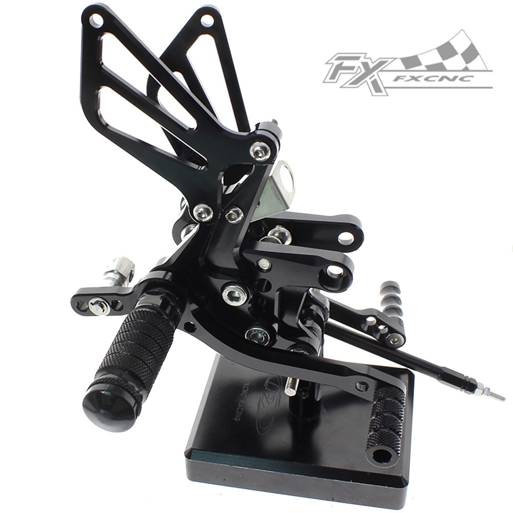

akkor az erőkar lesz nálam a ludas. namost ezek alapján ami lábtartóm van [link], akkor vagy középre kell első körben áttenni a rögzítést, vagy ha már most ott van, akkor a lábtartóhoz legközelebb. ugye jól gondolom?
mert akkor rövidül az erőkar, és hosszabbodik a megtett út. -

A hidraulikus attetel termeszetesen ervenyes itt is, de van megegy attetel a fekkar es a fofekhenger kozott, hogy mekkora ott az erokar. Nagy vonalakban megszabja az erzetet a hidraulikus attetel, de itt a fekkar utja is valtozni fog, nem csak az erzet, ami nem mindegy. Illetve a puhabb erzetu attetellel jobban tudod adagolni, es nagyobb fekerot tudsz atvinni, nagyobb ut aran. -

A hatso fek sportmotoron direkt igy van megcsinalva.
Uszonyereg, es a fofekhenger a munkahengerhez kepest tul nagy. Az attetel nem jo. A legolcsobb nyerget rakjak ra, a tarcsaatmero is kicsi. Nem tudom fofekhenger atnerovel hogy lehetne jatszani, a pedal ut novekedese miatt
Ez tobb szempontbol is rossz palyara, ha egyaltalan hasznalja valaki.Cnc brembo P2 34 nyereggel jobb a helyzet, sbk motorokon is hasznljak, joval konnyebb, mint a gyari nyereg, ketdugattyus, ami nem fogja allandoan a tarcsat az uszonyergessel ellentetben, igy vegsebesseg novekedest is el lehet erni vele. Es van hozza sok fajta betet.
