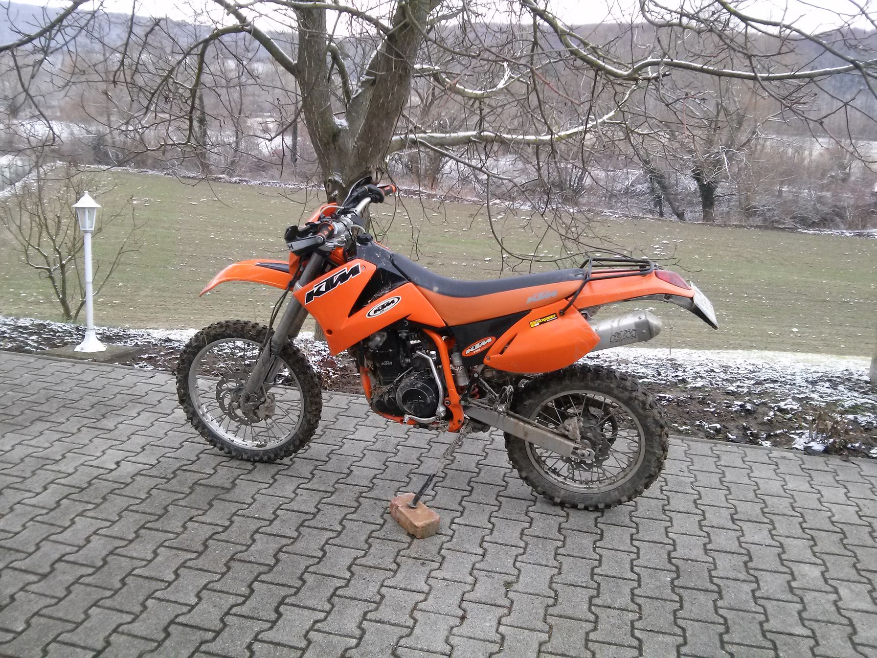

KTM 620 Supercomp

Király, egyben van a gép. EXC525, vagy mi ez?
