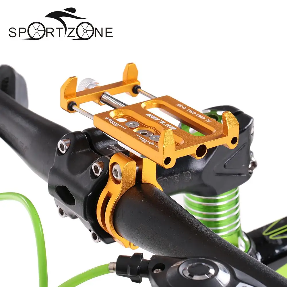

Én hajlítanék lemezből egyet, ami egy vékony "karral" és rajta két lyukkal lenyúlna a tank két csavarjához, és akkor komolyabb gányolás nélkül valami hasonlót tudnál oda készíttetni.
Persze nem ilyet, ezt csak példának hoztam, mert egyedi alakúra van szükséged, de most nincs időm sem jobb képet keresni, sem megtervezni neked 3D-ben. Amúgy ha van alapanyag, akkor pár órás munka az egész. Hanem akarsz semmi extrát, akkor csak egy 2-es alu lemez kell hozzá, satu, fúró, meg egy kis festék (mondjuk fekete).
Alakban sem kell elszállni, olyat kell rajzolni, amit azután a telefon lényegében kitakar. Erre rá lehet ragasztani egy tokot, vagy ha profibbat szeretnél, akkor valami gyors kioldású rugós-füles/kúpos rögzítést és meg is vagy...
SZERK: ez is "egyszerűen" koppintható mechanika rögzítéshez, bár én (a) fülekkel "oldalról" is megtámasztanám a telefont az tuti.

Erre szerintem barkácsolni kell... Létezik a RAM-MOUNT-nak olyan megoldása, hogy a tükör csonkjából jön ki a kis golyó, de itt még tükör sincs...
Esetleg a Tough-Claw, vagy a fixen becsavarozós változata, amit a hajóknál is használnak páran... -
