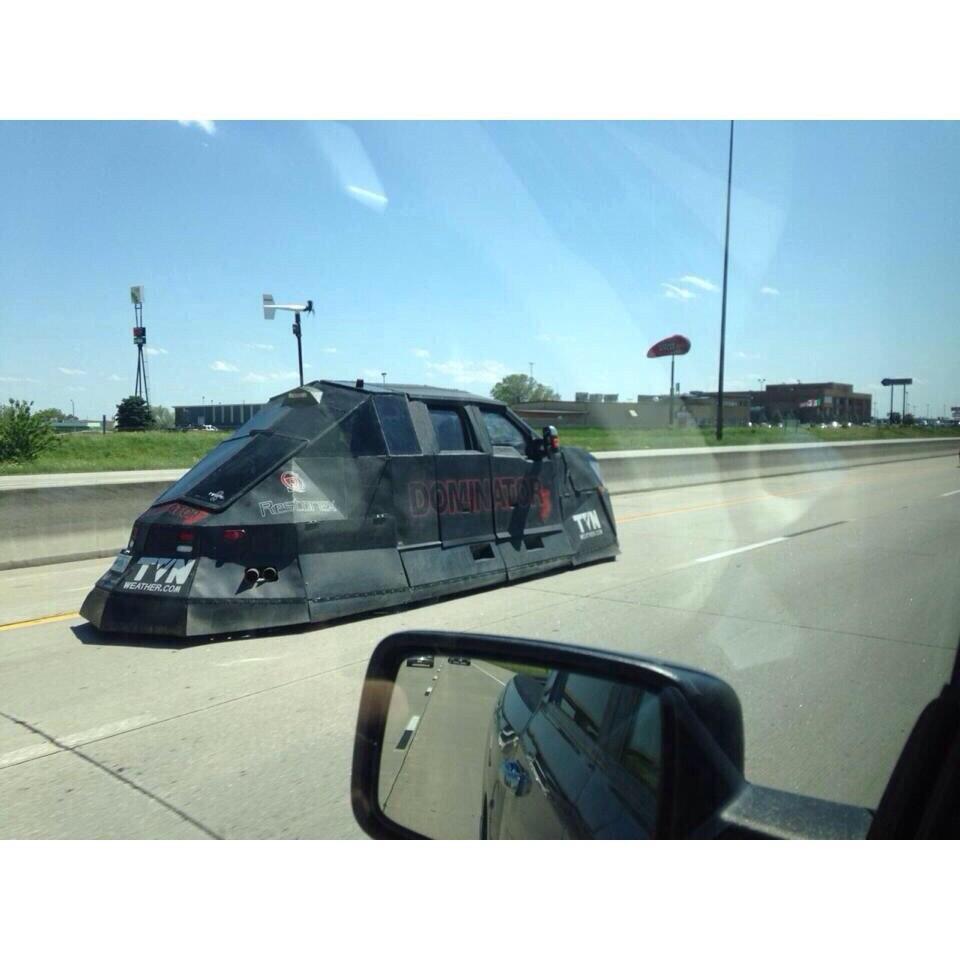

Morris
Tenni kell rá nagyobbat!
Dr.Zoo
Nem játszunk ilyet, majd lesz valami 3.0 szörny, vagy egy OM606 kissé megbirizgálva, vagy egy szintén ekkora kotró.
"decretum... Ugros eliminandos esse / rendeljük, hogy a magyarok kiírtassanak."
TaaT
450L/100km? Ugyanmár.
Give them hell Ukraine!
tomcsi23
Viszont a kerékbilincstől nem kell aggódni.
...de bugyit ne vegyél, mert fontosat akarok mondani.
K Norbi
he he he
