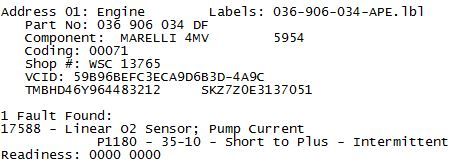

Adott egy Golf 4 2000évj 1.9 pdtdi, AJM
15 indításból kb 5-szőr csak másodjára vagy harmadjára indul el. Semmi más tünet nincs(füstölés,dadogás,rángatás)
Gép holtpont jeladót írta hibának, cserélve de a probléma nem szűnt meg.
Elvileg nincs ac a kocsiban.
Valaki találkozott már ilyen hibával?

Hogy a hibához is hozzászóljak: kellene mérni légtömegmérőt, meg befecskendezőket nézni. Most a hidegben kezdte el csinálni? Az akksi milyen állapotban van?

Sajnos én légtömeget nem tudok mérni, 1 hete vettem az autót azóta csinálja, hogy előtte csinálja-e? azt nem tudom azt mondták hogy nem csinálta..... Mikor ránéztünk géppel vétel előtt nem volt benne hibakód, szépen indul, pd elem korrekció 1-3 henger 0,5, 2-4 henger 0,1 azt mondták ez teljesen jó.
Mikor többször nem indult megint ránéztünk géppel.
1, Engine speed sensor (G28) P0321335-10- implausible signal intermittent
2, Valve for intake maniford flap (n239) P3104-35-10 short to plus intermittent
Az elsőre az mondták főtengely holtpont jeladó, vettem másikat kicseréltem, ugyan úgy csinálja a hiba tegnap ki lett törölve azóta nem tudom hogy megint beírta vagy sem.
Aksi zsír új van benne, a tulaj még annyi mondott telefonba hogy 2 éve önindítós volt akkor szénkeféket cseréltek, és hogy így kezdte... .de teljesen hibátlanul teker(sztem)
Hát sajnos ennyit tudok... 2000 évjárat, mondtak még ac pumpát, megnéztem 2 vezeték van a csatiba, ismerősömnek ugyan ez az évjárat és négy csatis...
Ahogy néztem sztem nincs mokolva hátul semmi.
A reggeli nehéz indulást szerintem a második hiba okozhatja. Ez a szelep felelős elméletileg a leállításkori levegőelvételért. Szerintem meg kéne nézetned az EGR-t amiben a szelep is van (ebben lehet tévedek) és ki kellene ganajozni. Szerencsés esetben csak ennyi a baj. Rosszabb esetben tönkrement ( időszakosnak írja)

Holnap leszedem és kitakarítom, ma gondoltam megnézem az önindítóját mert az előző tulaj 2 éve csináltatta szénkefe cserélve lett.
Aláfeküdtem és indítózás közbe vettem észre hogy füstöl a hátulja... gondolom megadta magát... Lehet hogy ez miatt nem indul rendesen? Túl nagy az áramfelvétele lehet hogy ezért dobja be a hibakódokat is... Valaki találkozott már ilyennel?
Van olyan hogy a német szalon megveszi, a főnök használja reprezentációs célokra és jellemzően max 10-12k km alatt eladják gyk újnak 20-25% kedvezménnyel. Élelmes burzsuj megveszi majd eladja új áron.
(#110689) roman89 : Ami füsttel megy az meghal ha elszáll belőle, uh ott csere érik. Ha az önindító megszívja nagyon az akksit akkor jelenhetnek meg rnd hibák, de nem ismétlődnének ugyanazok szükségszerűen.

Holnap kicserélem az önindítót és kiderül, hogy csinálja még a nem indulást vagy az volt a probléma.(remélem)
