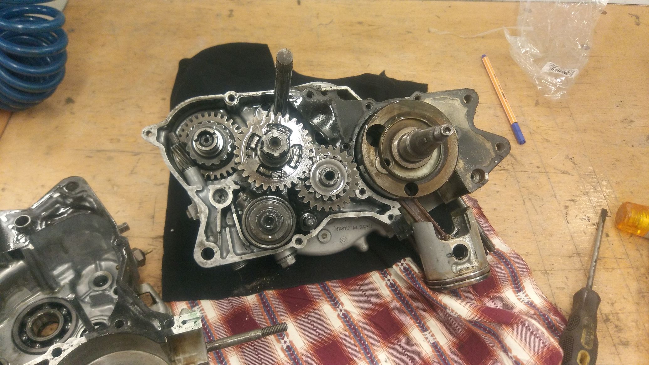

Végre megtaláltam a neten az alkazrész katalógust. Ez alapján majd megkérdem a suzukit tudják-e szállítani.
Ez lenne a spéci főtengely csapágy azt hiszem ez az 1974 modellé. Enyémen nincs rajta a külső gyűrű.
[link]Szerintem a jobb oldali csapágy tönkre ment. Aztán elkezdte rángatni a főtengelyt a rezgéstől utána meg megmozdult a csapágy a tengelyen bal oldalt.
Furatmikrom nincs egy mérését nem fogok venni. Sajnos nem én tehetek róla, hogy ilyen nagyra fúrták anno...
15000 km mentem vele így. Meg tudom megéri megfuratni 2. túlméretre, de sajnos nem ismerek senkit aki megfúrná szakszerűen. Dugó+gyűrű szett csapszeg+csapágy 30k.Még ha tudnék valakit aki érti és rendesen meg tudja fúrni...
Azt azért hozzá teszem évente megyek vele 100 km-t. Nekem ebbe a mociba a koplett fiatalságom volt benne ilyet nem látni minden nap.
Majd el lesz mosva minden rendesen.

csapagy temahoz: ha 1 mm jateka van a fotengelynek, akkor mindket csapagynal baj van, ugyanis a masik csapagynak attol meg fognia kellene. a masik csapagy fogja, akkor nem lehet ekkor jateka. tehat nem csak az egyik csapagy rossz.
nem tudom elkepzelni, hogy ne lehetne kapni csapagyat. barhol. mi a merete? kerested mar?
olajterelo lemezhez nem tudok hozzaszolni, nem latom, de annak tok mindegy hogy forog vagy sem, ne legyen roncsolodva, az a lenyeg.
tehat a gyuru kopashataron van.
a henger dugattyu illesztest ha szakszeruen intoval es mikroval kimerted, akkor dugattyut is kell venned. ez nem kerdes. amugy altalaban minden motoronal 0,04 az illesztes. ha 0,15 el uzemelteted, kockaztatsz egy dugattyuszoknya torest, mert nagyot billen a dugattyu, es ezert is jar zajosan.
bar most olvasom, hogy ugy merted, hogy bent van a dugattyu a hengerben. egy hezagmerot beszuszakoltal a henger es a dugattyu koze?
ezt szakszeruen kellene kimerni intoval es mikroval. nem gyozom hangsulyozni.ez a hobbi nagyon egyszeru. merni kell az alkatreszeket, megkeresni a hibat, azutan azt elharitani. nem kell gondolkodni, hogy mit vegyel. ki kell merni, ami cseres azt kell venned. amivel baj van, azt kell cserelni.
ha nincs hozza szerszamod, hogy ezeket a mereseket elvegezd, akkor nem tudsz jo munkat vegezni. egyszeru szakma. tenyleg csak ennyi az egesz. ehhez meg tapassztalat sem kell.a gyuru szoknyajarol nem nagyon tudod megalalpitani hogy mennyire fujt le. kb 0.3 a gyuruveghezagok egy uj motornal. szerinted 0.9 el nem fujt le? dehogynem. csak nem latszik.

Szia,
az öntvényben nem fordult meg a csapágy. Kiszedtem a csapágyakat. Megmelegítettem a fészket és után könnyen ki tudtam ütni. Egyik csapágy rossz. Az egy standard csapágy a másik a meg spéci csapágy nem lehet europába kapni amcsiba van. Van rajta egy szoknya lemez ami a 2T olajat a főtengely hajtókar csapágyához tereli a 2T-s olajat. Egyébként ez jó viszont ez fordult meg a főtengelyen.Most vennem kell egy pótalkatrész katalógust, mert a suzukiban semmit sem tudnak erről a motorról.
A motorban 33 000 Km van volt már szétszedve én szedtem szét 22 évvel ezelőtt mert a berugó kar racsni rossz volt, ahhoz is szét kellett butítani.
A dugattyú gyűrű ha a hengerbe rakom akkor a két vége között 0,8-0,9mm távolságra. Gyári manual szerint 1 mm a max.
Valami oknál fogva első túlmérette megfúrattam még 17 éves koromba miért nem tudom, szerettem mocikat bütykölni, de senki nem tanította nekem én magamtól jöttem rá mindenre. Nyilván ez nem jó de ez volt a hobbym. Most 22 év után tudatosult bennem, hogy sajnos túl nagy lett a furat, vagyis felső határ értékes. A henger nincs megkopva nincs benne váll hanem a dugattyú gyűrűk nélkül 0,15mm hézaggal van benn. Kimértem. Szerviz manual szerint 0,05-0,15mm lehet a hézag.
Valószínűleg ezért is van, hogy a hogy dugattyú gyűrűt ha a hengerbe rakom majdnem felső határértéken van tehát 0,8-0,9 mm. 1 mm a megengedett. Szóval nem tudom, hogy vegyek-e új gyűrűt hozzá.Ráadásul a gyűrűt sem mindegy hogy rakod be 7 fokos dőlészöge van. Anno én ezt fordítva raktam be és első 10 km alatt túlhevült a motor akkor jöttem rá, hogy valamit elcsesztem, aztán megfordítottam a gyűrűt.
A helyzet, hogy a dugattyú jó állapotba van a gyűrű nem engedte át a kompressziót mert a dugattyú szoknyája egyáltalán nem kormos.

Ahhoz, hogy ennyit mozduljon a fotengely, mindket csapagynal nem stimmel valami, nem csak az egyiknel.
Most az ontvenyben megforgott a csapagy? A csapagyrogzitot ilyen esetben kiprobalhatod, de nem garantalt hogy bent marad.
Ez volt mar szetszedve, es valaki kieroszakolta a csapagyat, hogy ilyen? Hany km van benne?Lehet hogy kap uj gyurut? Miert nem mered ki? Raksz ra uj gyurut, mikozben a henger-dugo illesztes tul nagy mar esetleg? Ne talalomra dolgozz, hanem szakszeruen merd ki!

Nos szétbontottam, még a blokk közepét nem húztam szét, de látszok, hogy a jobb oldalo tehát a kuplung felőli oldalon nem jó a főtengely csapágy. Axiális irányban elmozdul. Rendelek hozzá csapágyat szimeringeket és blokk közép tömítés, meg henger tömítést. Lehet, hogy kap új gyűrűt is, mégiscsak 36 éves a gép.
Az a kérdésem, hogy ha kicserélem a csapágyakat és berakom az új csapágyat ne használjak csapágyrögzítőt? -

Hat ez igy jelenleg blokk ki, szet-ossze.
Annak a fotengelycsapagynak nem kene elforognia a fotengelycsapon. Kihezagolhatod, de ennek igy nem jo az illesztese. Nem egy fotengelyanyanak a feladata, hogy ez ne mozogjon. Es arra is kivancsi lennek, hogy a fotengely anyaga ennyire puha, illetve mennyit ut, hogy ekkora hezagok vannak, illetve mitol tudott elofordulni, mitol valtozott ott meg az illesztes. Ezt meg kell vizsgalni, ki kene merni.
Szoval fotengelycsapagycsere elso lepesben.Hogy a hajtorud csapagy milyen allapotban van, azt nem tudhatod. Van egy edzett reteg a hajtorudon, az ha lekopik, hirtelen fog megragadni a csapagy. Kezzel ezt nem tudod kimerni, el kene mosni, hogy olaj ne legyen a csapagyon, majd indikatororat kene rakni a hajtorudhoz, es merolegesen a hajtorud csapjara kellene nyomogatni. (Manualokban igy szokta irni) A fotengely szetnyomasa utan, kulon a hajtorudat eszterga prizman, esetleg az egesz fotengelyt kiveve es rogzitve tudod megmerni ugy, hogy hasznalhato erteket kapj.
csak a nagy bajt tudod szemrevetelezessel eszrevenni.1 cm a hajtorudszemnel az rengeteg. Ott kb 0,5 tizedes hezagolo szokott lenni ket oldalt.
Hiaba 45 eves technika, ugyanazokat az anyagokat es illeszteseket hasznaltak akkor is.
A femes zorges nagyon sok mindentol lehet. Dugattyu illesztes pl.
Megneznem a dugattyugyuruk veghezagait. Vedd le a dugattyurol, majd a hengerbe nyomva a dugattyuval hezagmerovel merd ki.Legjobb lenne intoval a hengert, es a dugattyut kulon mikroval, hogy megis mi a helyzet.
Ha 40 evet tulelt akkor kapja meg a szakszeru hozzaallast.
Es a fotengelycsapagyat ne usd ki a blokkbol, ha nincs szerszamod, inkabb melegitsd az ontvenyt. Berakasnal ugyanez. -
